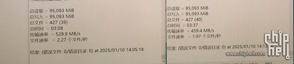

      结果第二天起床不死心开机再试,确发现莫名其妙的正常了,用iper测达到万兆,用FAST从PC到NAS是520MB/S,NAS到PC460MB/S,两台电脑设置是系统开SMB直通,关SMB1.0,网卡中断裁决启用(原始设置没动),IP6,节能关闭,开巨型帧9014,跑了好几次,关机断电再开都一样结果。

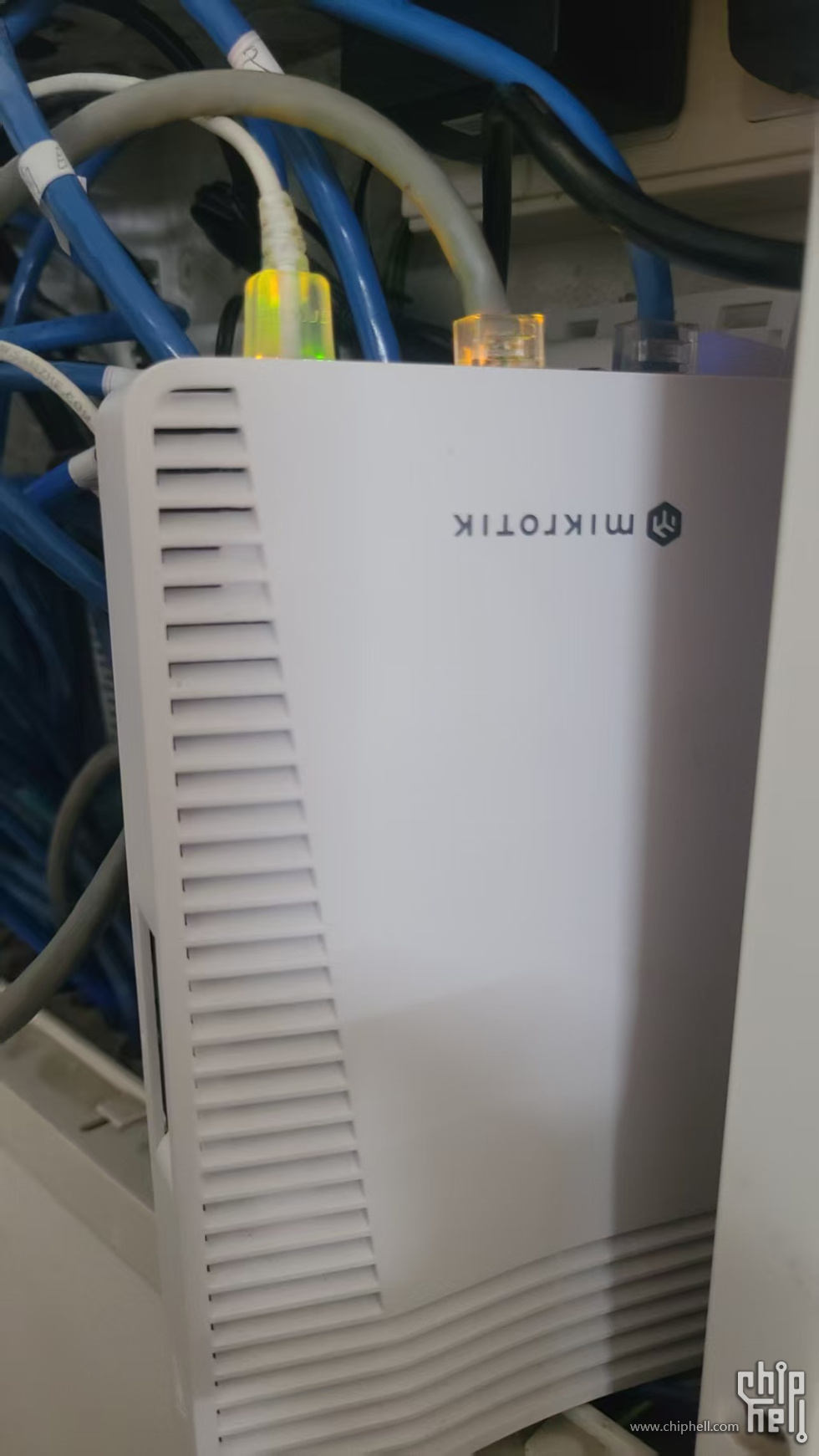

昨天MIKROTIK CRS304万兆电口交换机到货了,由于不会弄系统,请卖家远程设了MIKROTIK ROS的参数,结果师傅搞了1个多小时搞不定,老是不通,后来我提醒他改交换机的MTU为9014才正常使用,但测速结果不是很理想,比水星SE106P的稍差,估计是不是Marvell芯片兼容性问题,因为弄不懂ROS系统也不知道怎么调试。要不是考虑可以放弱电箱用POS供电,1400的价格感觉性价比不高哎。

       这两天,抽空给两台机子更换了NVME 1T硬盘,但效果最多也是双向630MB/S,经过反复折腾,主要参考https://www.jackiewu.top/article/unraid-10g-network-precautions上的设置检查,在卸载了NAS上的360,ESET设置排除对FASTCOPY软件的检测,在NAS机BIOS中关闭ASPM和开4G后,终于让双向速度达到了950MB/S,感觉非直连状况下实在折腾不上1GB/S了
FASTCOPY测试
FASTCOPY测试
