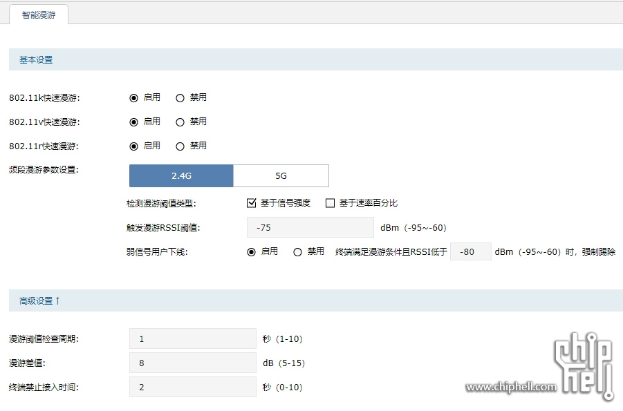

MESH本来就跟漫游没关系啊,这是无线AP之间快速实现无线桥接设置的功能,你用了有线连接后,等于已经放弃了MESH的主要功能,只用到MESH同步配置的功能,不用一个个路由器登录进去关闭DHCP当AP用,相比不支持MESH的路由器可以节约几分钟而已
同样AC也跟快速漫游没啥关系,只是有些品牌把AP FAT模式下的相关设置页面去掉了,必须在FIT模式下用AC管理才能打开相关功能。
快速漫游需要的是802.11K、802.11V、802.11R三个协议,MESH是802.11S,它们是平级的可选功能,支持MESH的设备未必支持快速漫游,也有支持不全的。像TP的AP在AC1200那代就不支持kvr,到AC1900开始支持kv,AX1800后才支持kvr的。你的路由器支持哪些协议,要根据具体型号去查,官网通常都不写明白,但没写的基本都是不支持。如果你的路由器不是同型号,那就只能启用所有路由器都支持的协议,比如其中之一不支持R,那就不要启用R,只启用KV。
但kvr不仅要路由器和AP支持,客户端也必须支持才行,所以除了kvr协议之外,还有个漫游手段是弱信号踢除,路由器上设置个阈值,信号强度低于这个值就把客户端踢下网,强迫客户端重新搜索信号,就能连上最强的信号了。这个方法最早是华硕在用,后来TP也支持了,小米不知道有没有。

木小偶 发表于 2025-1-12 14:55
MESH本来就跟漫游没关系啊,这是无线AP之间快速实现无线桥接设置的功能,你用了有线连接后,等于已经放弃了 ...
这个阈值在哪里设置的?
发表于 2025-1-14 01:19 | 显示全部楼层
guagua000 发表于 2025-1-13 23:28
这个阈值在哪里设置的?
就在设置漫游的地方,但并不是所有品牌都支持
