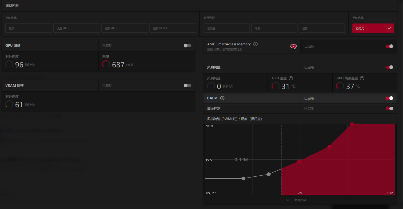

我不是说自己遇到问题了, 是贴图给顶楼的哥们看风扇转速
