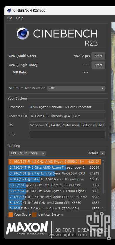

 楼主| 发表于 2025-1-12 23:25 | 显示全部楼层
落寞之心 发表于 2025-1-12 21:19
你这是撞80度温度墙了吧
没到80也不往上走了,这次是 pbo mother board,266w
发表于 2025-1-12 23:46 | 显示全部楼层
995X啊,HTF墙,温度越高频率限制越低。你看我历史帖子里有讲。

室温很低的样子????267w才74度???
发表于 2025-1-12 23:57 | 显示全部楼层
那么应该就是跑满了,跑满了48000!!!!wow
发表于 2025-1-13 00:10 | 显示全部楼层
我的995X,75度全核5.5-5.475的样子,PPT250-260W。得安全模式没有后台进程去跑,4W8。基本应该4W8就是不开盖的极限了,因为很难把全核温度压到70以下

 楼主| 发表于 2025-1-13 10:21 | 显示全部楼层

散热器越好分越高,温度越接近墙频率降的越多,而不是到了某个温度才降。所以同样的设置,差不多的体质,有人跑不到47000,有人能过48000。不过别纠结,实际用起来没什么区别。
