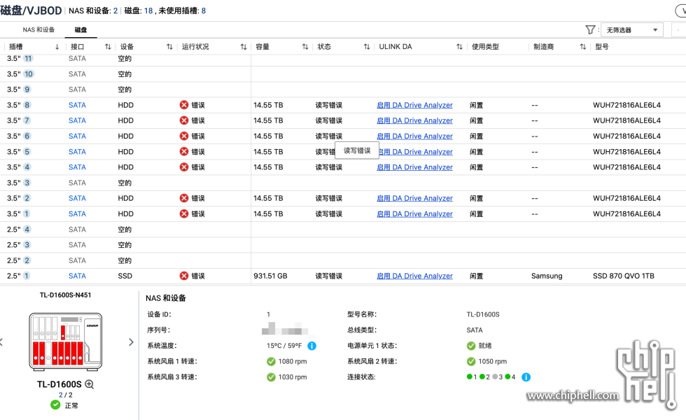

在京东自营购买的威联通TL-D1600S(12个3.5寸盘位+4个2.5寸盘位),第一次用这种PCIE硬盘扩展柜。
买回来接在威联通TS-873A上,QuTS hero系统。
我在下面8个盘位放了8块HDD,上面一个盘位放了一个SSD。
结果下面的盘,有的时候是从左往右数3号盘不识别,有的时候是1,3,4号盘不识别,有的时候是所有盘位都掉盘。
现在就是搞不明白到底是怎么回事。问客服,客服就说让他看看线连得如何,看了也说不出什么。
我开机顺序也是先DAS后NAS啊。
现在我就是对这玩意儿的稳定性产生了怀疑,要是以后线抖抖就掉盘了我可受不了。
发帖问一下看看还有什么操作需要注意的,实在不行我只能退货了,买个ts-1655总没问题了吧,折腾死了
USB的硬盘扩展柜据说协议本身就有问题,我也不敢买:https://www.chiphell.com/forum.p ... 15&pid=51530352
