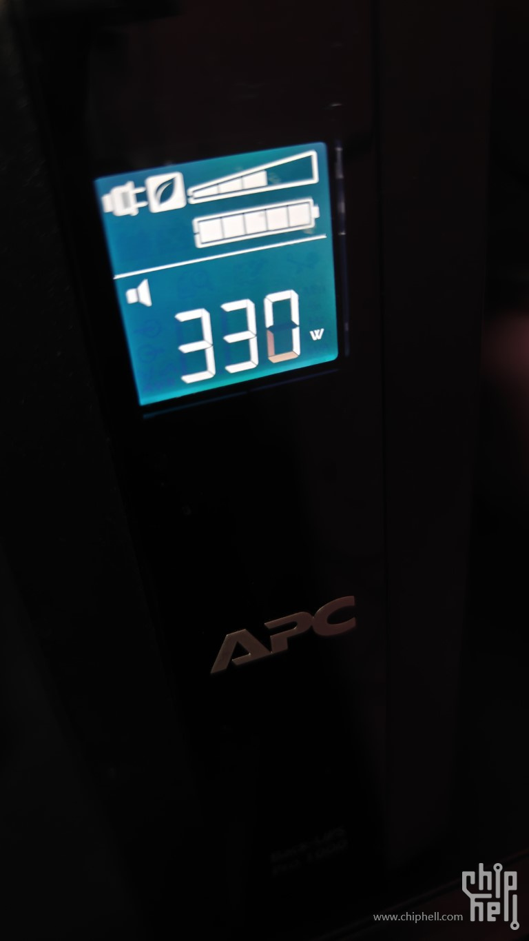

我1688x+d1600s,就300多w,你这个真夸张,1688x还是w1290的u,我还插了双万兆卡和3050。还有br1500g和br1000g参数其实没提高多少,如果你500w估计还不够 1000090986.png

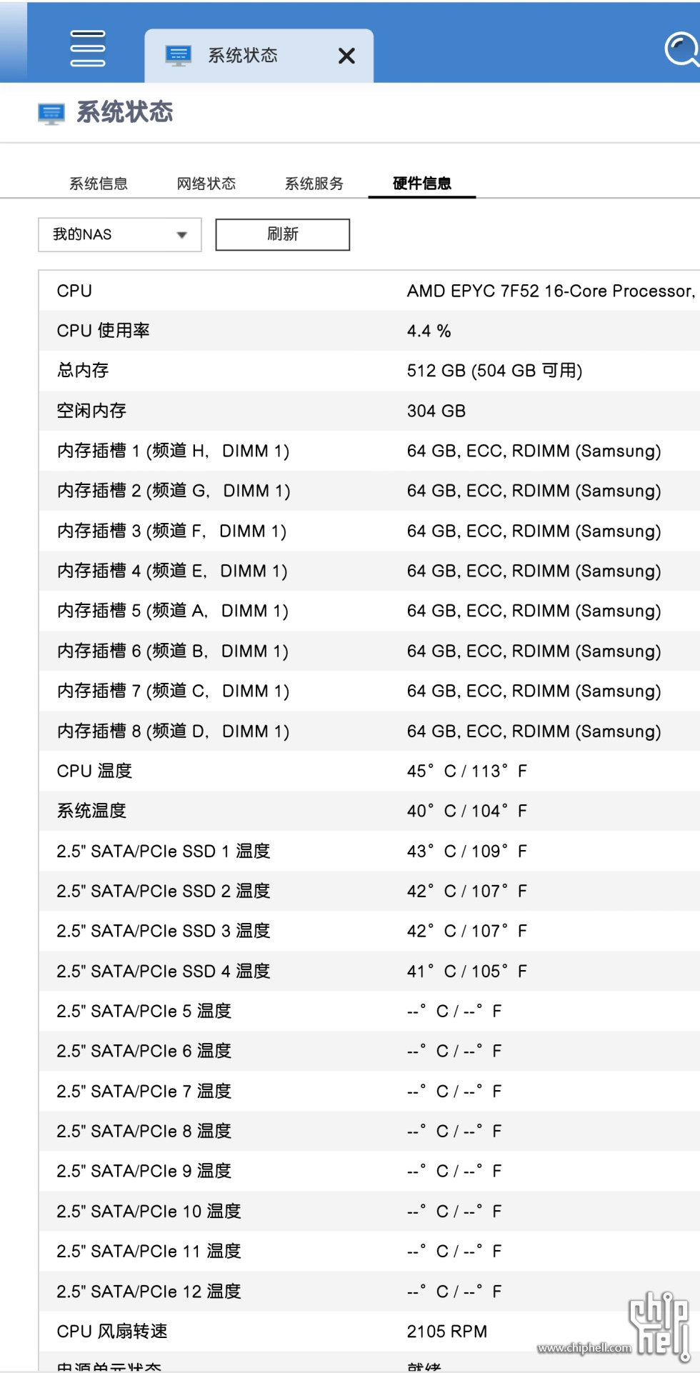

稍微干点重活风扇起飞,我觉得这叫压不住,我1288x是这样子的,我1290fx换7f52 tdp比原装cpu翻倍,原装散热风扇定速2000转,干重活也超不过70度,风扇声音还比较轻

现在70度吗,不过这个温度不知道夏天怎么样,原装现在才1200转
日常40多度,室温24

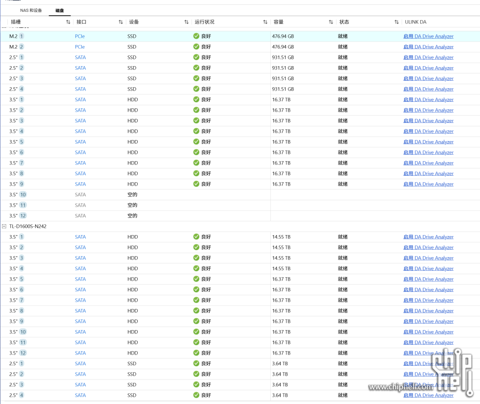

IMG_20250114_193738 (中).jpg 1688x+d1600s,总共21块企业盘,8块2.5,2块m2,3050,万兆卡,,现在在拓展存储池和转移文件

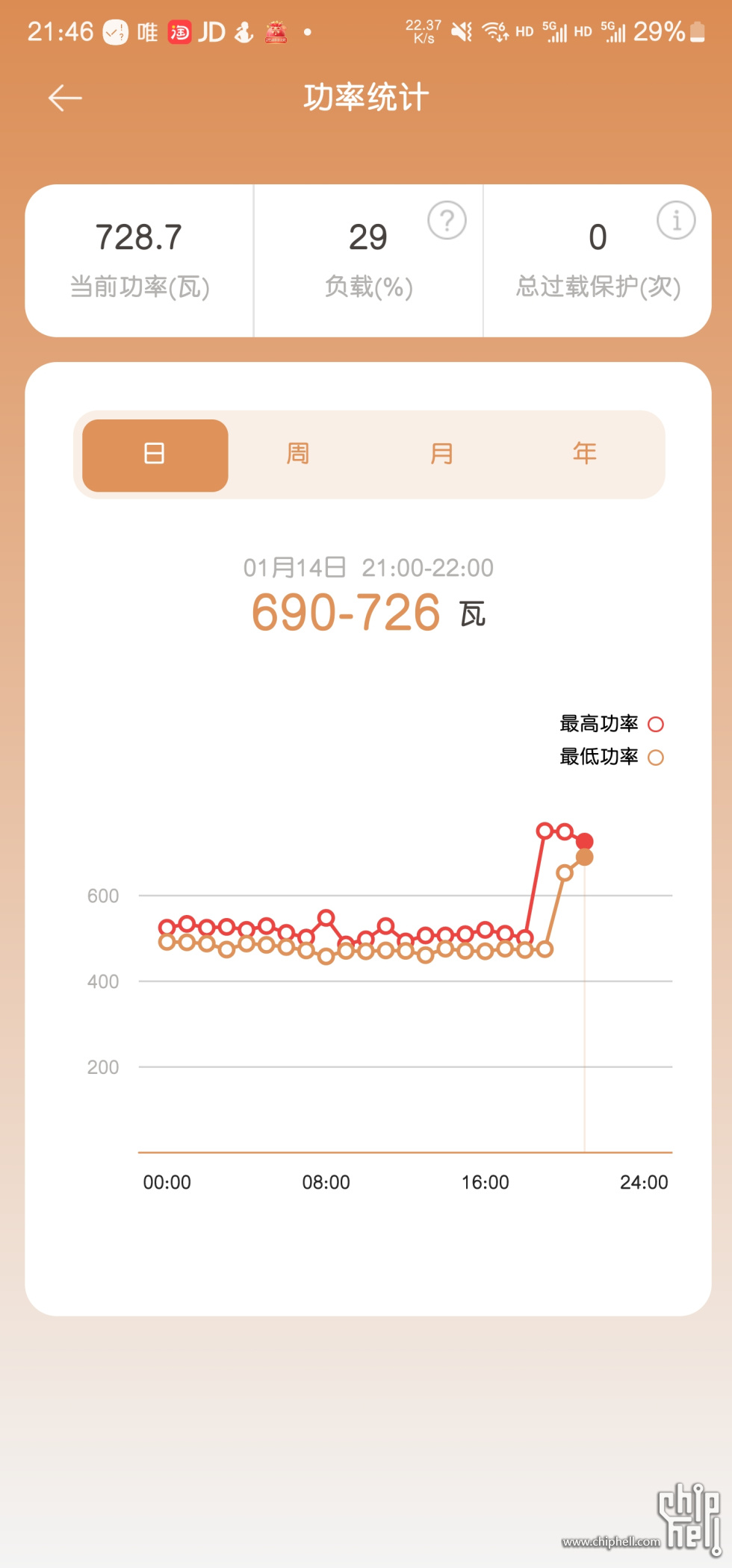

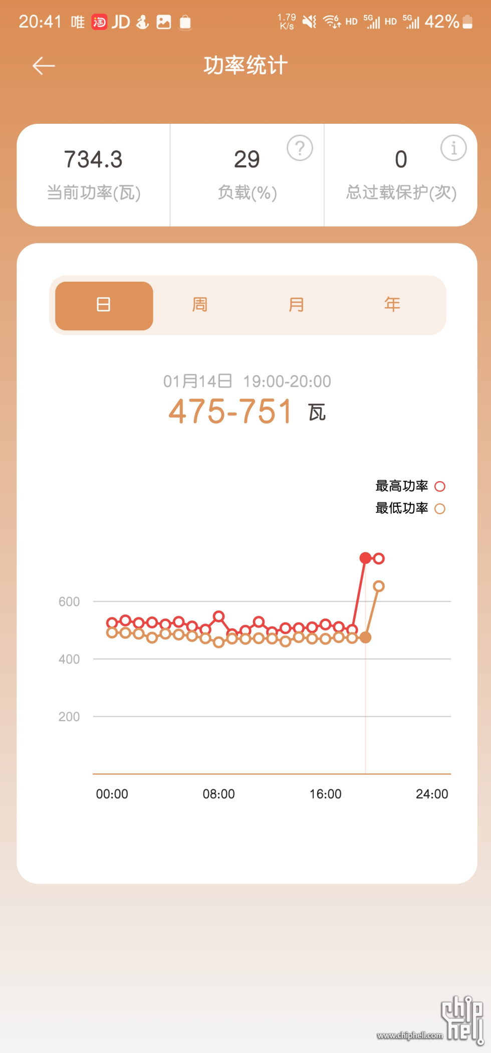

1288单机应该在250w以内,盘插满,无显卡,威联通25g网卡
一开机直接飚到700多

你这个开机功耗有点离谱了,我1688x+d1600s加起来,开机的时候最多就300多w

开机两小时后,降了点

你这功耗好怪,除非我ups功耗测错了
