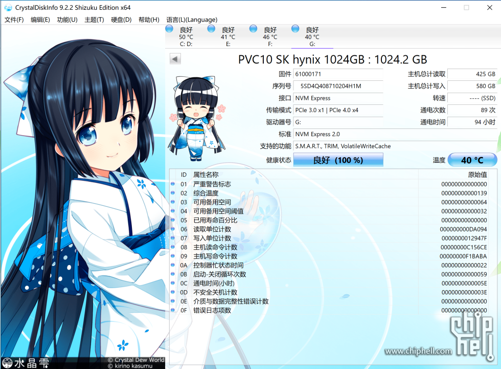

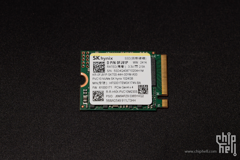

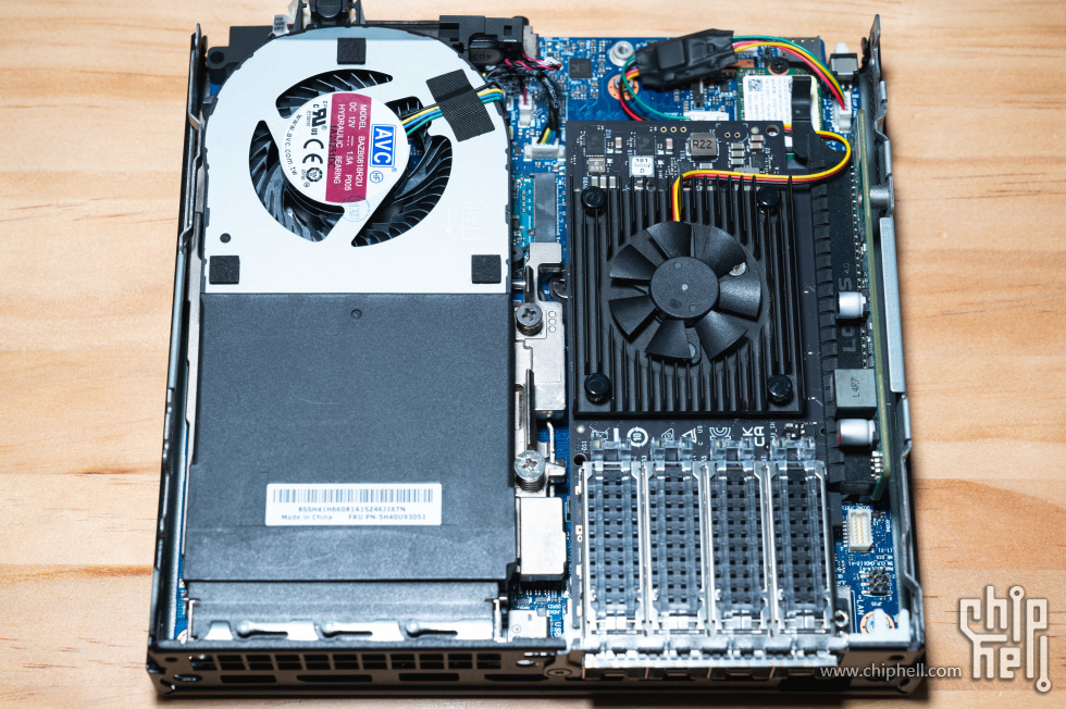

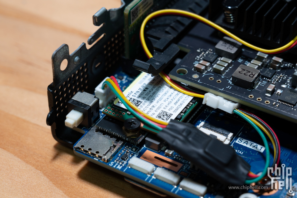

准备改造一下P3tiny作为全闪NAS 看到群友用M.2 wifi转接2230固态 并且可以作为系统引导盘
于是又入了一块PVC10 1T(上一块DIY成了CFE-B相机卡 还是挺不错的) 作为系统盘和下载盘
通道为PCIE3.0x1 测试结果如下

发表于 2025-1-12 22:09 | 显示全部楼层
正好看到lz也组装过CFExpress卡,正好问下到底是啥导致了各型号相机和2230的m.2兼容性不一?不都是PCIe下的NVMe吗?
我记得Nikon Z和EOS R兼容的卡类型就不一样而且好像著名的BC711兼容性还分固件版本
最近整了个BG5组装CFE-B,在R5上一开始有莫名其妙的Err(虽然按照已有资料是兼容的),后来自己又好了,弄得我一头雾水

 楼主| 发表于 2025-1-12 22:22 来自手机 | 显示全部楼层
jcd_chh 发表于 2025-1-12 22:09
正好看到lz也组装过CFExpress卡,正好问下到底是啥导致了各型号相机和2230的m.2兼容性不一?不都是PCIe下的 ...
应该是相机固件限制吧,你看的是B站MaxYu的兼容性测试吗,我参考的也是这个。之前遇到很奇怪的问题,PVC10用星河的卡套我时不时死机,用佳翼的就没问题。diy cfb卡兼容性挺迷的 我也说不清楚
发表于 2025-1-12 22:27 | 显示全部楼层
tmhl0cr5 发表于 2025-1-12 22:22
应该是相机固件限制吧,你看的是B站MaxYu的兼容性测试吗,我参考的也是这个。之前遇到很奇怪的问题,PVC1 ...
我用的佳翼的,佳翼的英文官网有兼容性列表图片:
然后我的第一个卡是无法格式化,但是读卡器在电脑上是能用的;jeyi售后说是他家的转接板问题给我又发了个板,居然真就能用了。
DIY CFE卡确实一堆搞不懂的问题,还是抄作业安全

热吗,我的m910x都没上过pcie卡
 楼主| 发表于 2025-1-12 23:50 | 显示全部楼层
theworkbench 发表于 2025-1-12 23:31
热吗,我的m910x都没上过pcie卡
还行,昨天迁移数据的时候看到最大温度是68度,平时挺凉快的
发表于 2025-1-13 00:24 | 显示全部楼层
带sim卡槽的p3t?

 楼主| 发表于 2025-1-13 07:04 来自手机 | 显示全部楼层
menesis 发表于 2025-1-13 00:26
LZ在哪里购买的,PVC10 1T 好像到处缺货,咸鱼找了一圈都没有。
只能在闲鱼蹲 货很少 你可以加个上新提醒
 楼主| 发表于 2025-1-13 07:05 来自手机 | 显示全部楼层
zerozerone 发表于 2025-1-13 00:24
带sim卡槽的p3t?
REV0.5的全功能板

发表于 2025-1-13 08:35 | 显示全部楼层
因为相机厂商没按nvme的规范来,随便糊弄一下能跑就行
发表于 2025-1-13 09:01 | 显示全部楼层
蓝色的板,是那个能上wwan的测试版吗

 楼主| 发表于 2025-1-13 10:07 来自手机 | 显示全部楼层
theworkbench 发表于 2025-1-13 09:01
蓝色的板,是那个能上wwan的测试版吗
是的 带三个m.2 两个sata
