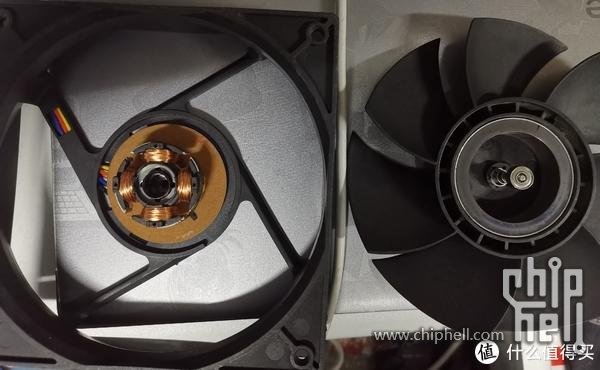

之前觉得手头的cpu风扇温柔台风1850声音加速时候有些大,网上找了些零散文章视频看了看,就开始动手了,工具主要是两个尖嘴镊子来拆装风扇铭牌纸下面的小卡子、一个棉棒用用来涂抹润滑脂、一管自行车润滑脂、圆形贴纸用来代替撕掉的铭牌纸。算上其他闲置老风扇一次搞了8、9个12和14厘米的风扇,分享下感想。
1. 网上有说法提到不要用比较粘稠的润滑脂,而要用缝纫机油这种粘性低的,但是润滑脂实际用下来没什么问题,毕竟是机械转动。但是要注意副作用(正好是我想要的):风扇转轴、轴承位置涂抹后风扇转速会下降,例如1850会下降到1550这样,好处是降速了、降噪了。之前也尝试过用汽车机油,但主要问题是加少了会很快失效,加多了会甩到扇叶上。
2. 温柔台风这类滚珠轴承风扇,寿命肯定是没问题的,用了有6-7年,加过润滑脂后噪音下降了一些,不加机箱盖1000rpm(其实1500rpm以上放在桌子下面也吵,晚上夜深人静听得到)距离20厘米基本听不到什么声音,所以感觉换10块钱2个的JAE轴承的意义也不大,按照风扇轴承一般5-10万小时设计寿命,一年不停机也才8k小时,折腾换轴承更多是折腾的新鲜感吧。
3. 普通无滚珠风扇结构就更简单了,就是光杆转轴,加上些润滑脂有效果,但是这类风扇主要噪音源应该是轻飘飘扇叶+宽扇叶+少扇叶带来的不平衡震动噪音,这个真不是啥轴的问题,应该是个低成本问题,风扇越大问题越大,手头唯一的一个利民D14体现的淋漓尽致,价格7x块,拆开和20块的没区别,转起来低频噪音拉满,所预算差不多就在arctic滚珠和温柔台风里选吧,省心省钱靠谱。猫头鹰只买过两个NF-R8,除了贵、稳定使用外倒也没什么问题。只要是滚珠,以后噪音大了就拆开润滑了事。
4. 这次拆了这么多风扇加润滑,感觉这玩意也没啥神秘的了,就是从此以后应该不会买比温柔台风贵的风扇就是了
没拍啥照片,网上找了个拆开的图片,说明下结构

发表于 2025-1-13 00:37 | 显示全部楼层
你这是能拆下扇叶的。还有更多拆不下来的扇叶,加不了油的风扇……
风扇的滚珠轴承是一般是带盖的吧?
专业名词忘了
轴承侧面这个盖普通人是打不开的吧?
那你的润滑脂涂到哪里?轴承外面么?
那就是说是给轴承外圈和放轴承的槽里加了润滑脂?
说到这
我之前搞滚珠风扇的时候
发现了一些全新的滚珠轴承风扇的噪音
其实是里面的轴承和轴承的座【或者说那个放轴承的孔】有公差
表象就是这个风扇很容易拔出,轴承也很容易掉出来
【对比就是某些好的风扇的滚珠轴承得用工具顶出来,随便用其他工具顶会伤到轴承】
导致轴承在这个座里面能旋转
而风扇那个长长的细轴也能在轴承中心孔里旋转
导致风扇转起来后
一部分的轴的转动,不是轴承里面的滚珠在旋转
而是轴承外圈和座之间的摩擦滑动
以及风扇轴和轴承的中心孔之间的滑动摩擦
导致的滑动摩擦的噪音
但是为了方便拆装,自己也不可能把这两个位置限制死
所以想到的办法其实和楼主的措施是一样的
就是加粘性比较大的润滑脂
其实看起来就是给滚珠轴承加润滑脂
最后的效果其实和加缝纫机油是一样的
比较粘的润滑脂把轴承外圈和座粘起来,不让他转动了
风扇的轴心也和轴承的内圈粘起来,没有轻微滑动了
这样就只有轴承内部的滚珠在旋转
就没有那种滑动摩擦的噪音了
加缝纫机油效果也是一样的
就是在滑动摩擦面上增加润滑油
减小了滑动摩擦噪音到没有

发表于 2025-1-13 11:23 | 显示全部楼层
滚珠轴承加润滑 会不会导致轴承直接在轴承座里旋转。。

 楼主| 发表于 2025-1-13 14:14 | 显示全部楼层
huihuige 发表于 2025-1-13 11:03
风扇的滚珠轴承是一般是带盖的吧?
专业名词忘了
轴承侧面这个盖普通人是打不开的吧?
“那就是说是给轴承外圈和放轴承的槽里加了润滑脂”
没错,就是这样加的。
另外感觉你分析因为润滑脂粘性大所以粘住了轴承外壁与扇框、内壁与转轴挺有道理,我再观察观察,看冬季家里这种2x摄氏度的温度,开机会不会遇到因为粘性过大启动堵转电流不够的情况,有问题及时上来分享

 楼主| 发表于 2025-1-13 14:21 | 显示全部楼层
要是转轴和内环的摩擦力能够带动滚珠再带动外环旋转,那可能这个轴确实应该换了
润滑脂填充下轴承内外壁的旷量,应该也能减少些噪音源吧。
