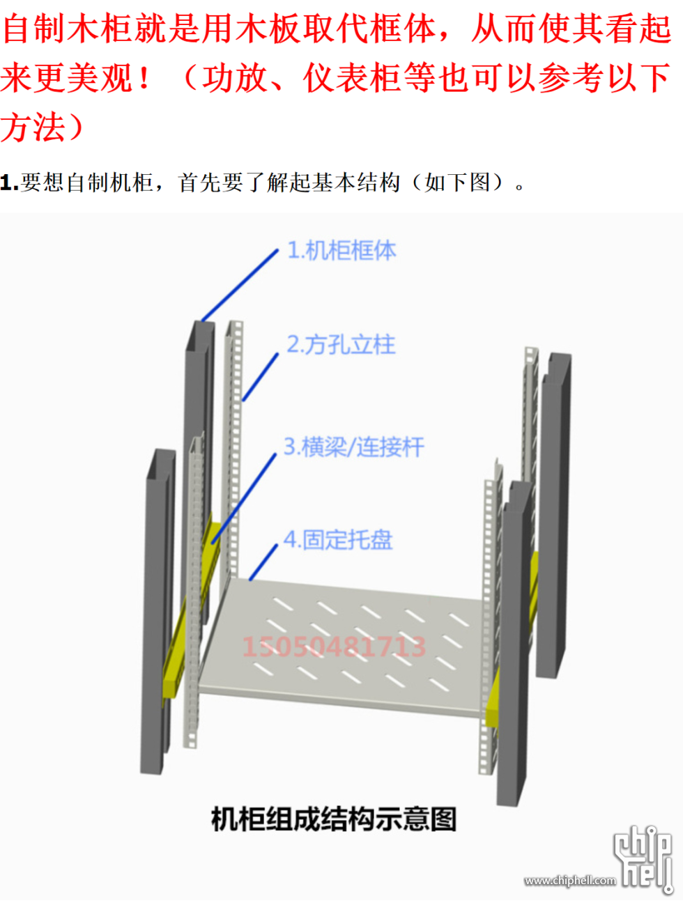

发表于 2025-1-14 17:55 | 显示全部楼层
看下自己组装的机柜咋样
样图如下
https://www.chiphell.com/thread-2538035-1-1.html
我家自己组的机柜,抛砖引玉看看
