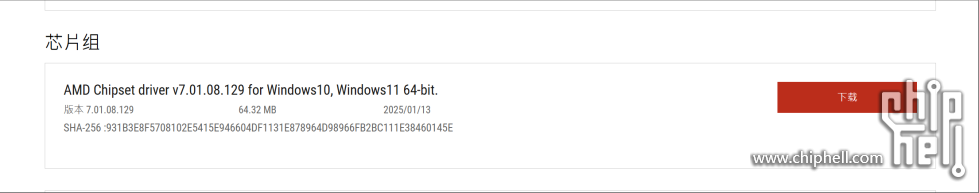

[主板] AMD 芯片组驱动大版本更新 7.01.08.129
发表于 2025-1-13 17:49 | 显示全部楼层 |阅读模式
华硕官网已更新 版本号一致
下载地址
https://dlcdnets.asus.com.cn/pub ... 08129_20250113B.zip
AMD 芯片组驱动程序 7.01.08.129(预计本周在官网上线)
*提高了 2CCD Raphael(7000系) 和 Granite Ridge(9000系) CPU 的性能
下载地址
https://drive.google.com/file/d/ ... zF/view?usp=sharing
X670/X870/B650/B850 最新BETA BIOS 微码更新1203
1. 将 AGESA 更新到 ComboAM5 1203
2.提高系统性能
https://rog-forum.asus.com/t5/am ... d-p/901576/page/338
