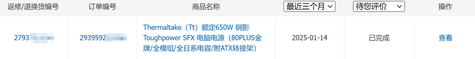

#第一次怀疑——电源,换新后已排除电源原因
2025年1月13日,发帖求助,坛友认为是电源问题
2025年1月14日,申请电源售后,当天上门取件拿走
2025年1月15日,售后通过,予以换新,新电源发出
2025年1月16日,新电源到了,插上去问题依旧,非电源原因,但某东售后真不错

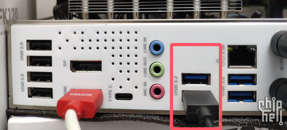

#第二次怀疑——USB接口短路
如下图,USB接口分为左、中、右三组。
经坛友提醒,我测试发现:
1. 在中间的USB接口插1个接口(比如戴尔的鼠标或键盘其一),能开机(正常进入系统,能烤机能重启,所有USB接口都能用)
2. 在中间的USB接口插2个接口,不能开机(DEBUG灯卡BOOT,黑屏,无画面显示,连BIOS都进不去)
3. 任一设备插在左边或右边的USB,不能开机(DEBUG灯卡BOOT,黑屏,无画面显示,连BIOS都进不去)
小插曲:看起来是主板的问题,打了M牌售后电话,但年前工厂已经放假了,让我年后再寄修,难受

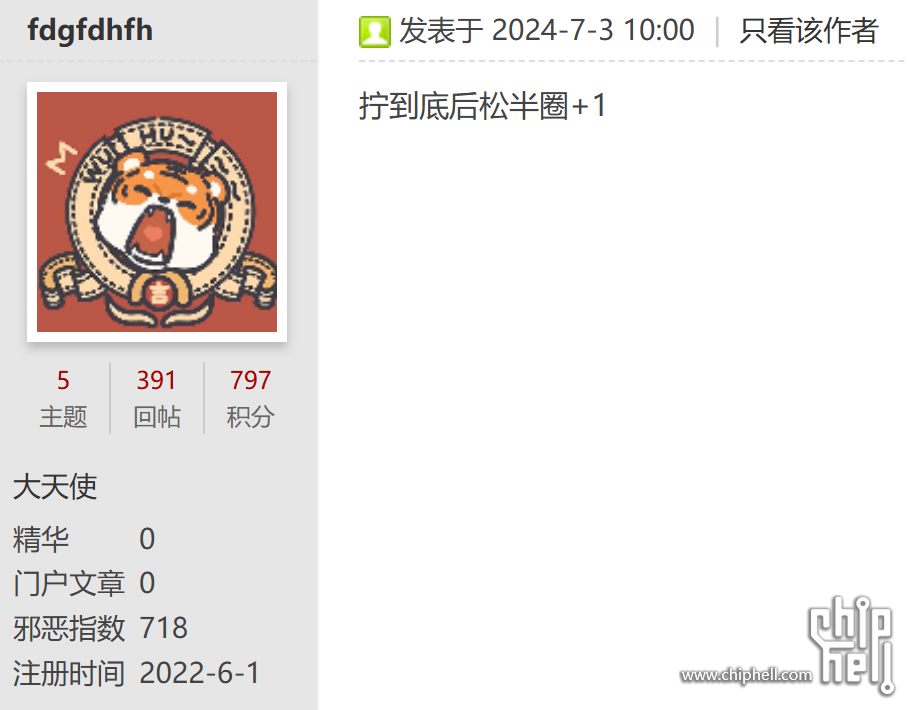

楼主重新安装了散热扣具
力度从原来的“扭紧后松半圈”改为“轻轻扭紧至不晃动”,问题解决
不同散热器的扣具压力不同,使用大型风冷散热器要格外注意扣具压力
即使安装过同类散热器,并不意味着不会踩坑

#彩蛋——当经验不通用于所有扣具
