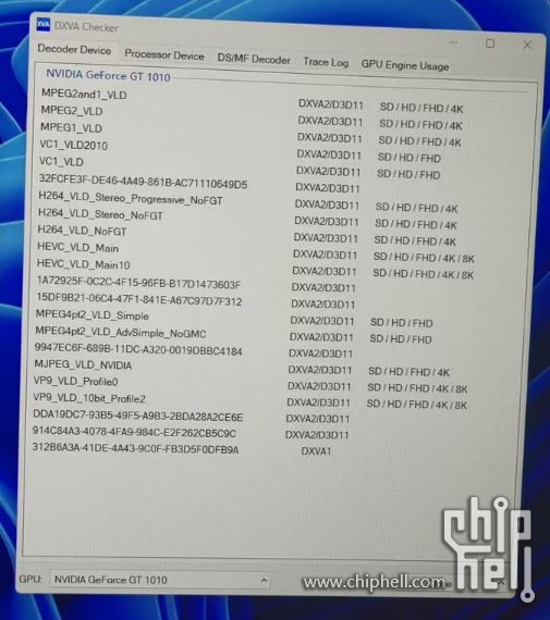

发表于 2025-1-14 16:02 | 显示全部楼层
dcl2009 发表于 2025-1-14 11:16
GT1030应该无压力,不涉及编码用这个就好。
话说这个DXVA checker可以测试到显卡的具体解码性能上限么,我拿GT1010和GT1030对比感觉GT1010的解码性能大致砍半,比如油管流媒体的解码性能GT1030解码8K30 VP9时解码器占用在一半上下,GT1010播放同样的视频解码器已经基本满载了

发表于 2025-1-14 20:56 | 显示全部楼层
PPXG 发表于 2025-1-14 16:02
话说这个DXVA checker可以测试到显卡的具体解码性能上限么,我拿GT1010和GT1030对比感觉GT1010的解码性能 ...
测试不出来上限,8k30已经是GT1010的极限了吧。我也有一张GT1010,把PCIE砍成1x插在电脑上当HDMI出口
