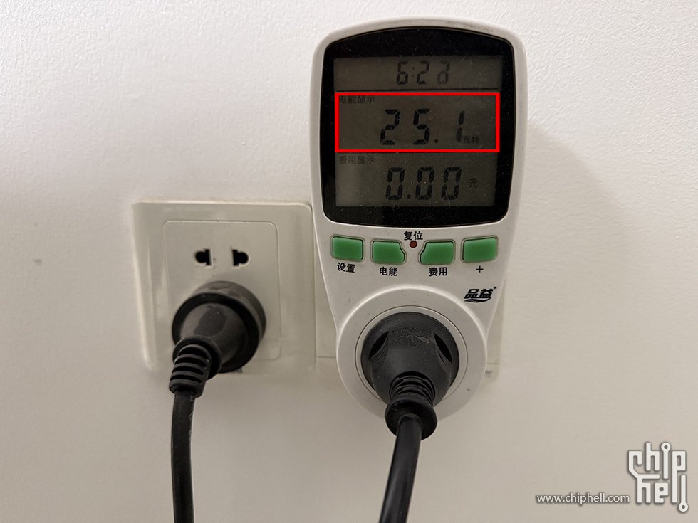

开启最大省电模式前,整机的功耗为25W.
开启最大省电模式之后,整机的功耗为20W,确实降低了5W,PS,这还包含了便携式屏幕的2~3W,就是说,Intel 15th 230F搭配Arc B580的实际整机待机功耗才20W不到一点,18~19W区间吧,真的低....
