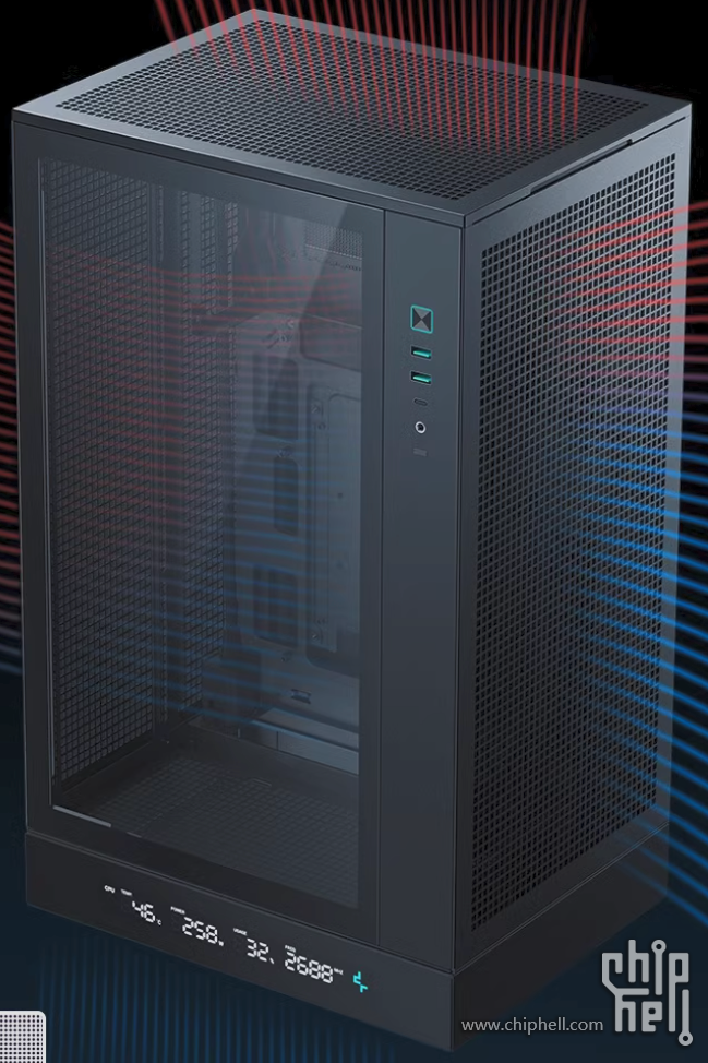

挺喜欢这个机箱,但是之前没装过这种竖起来的机箱,遂来求教
目前有几个我弄不明白的问题
(1)这种机箱风道是不是最好下进上出?
(2)如果是下进上出的话,那阿萨辛4怎么装呢?如果正常装那风道全乱了,如果左右反转装(常规机箱视角下的左右,放到这个机箱上就是上下反转),那内存马甲限高岂不是会非常紧张?
(3)看了下显卡底部没有风扇位,但是其实有安装15mm薄扇的空间,扎带固定风扇有什么需要注意的吗?之前都是用螺丝
(4)ATX电源是不是一般会占掉顶部的一个风扇位?这里的“顶部”是指的这个机箱的顶部,也就是常规机箱的前部
这是我能想到的问题,如果还有其他需要注意的点,希望各位大佬不吝赐教

不了解这款机箱,只能回答问题(1)
下进上出符合基本的热空气上升物理原理,是最为推荐的风道走向

这类机箱最理想的风道就是下进上出,阿萨辛4的风扇方向可以自己安排啊

粗看了一下CH270基本是CH170的扩容版:
1. 垂直机箱最推荐的风道肯定是下进上出
2. 散热器正常安装,然后风扇反装以符合风道。风扇反装不会影响内存限高
3. 没啥注意的,但是风扇应该选用有塑胶垫的,避免塑料直接接触铁皮吧
4. 看了下商品页的宣传图,在安装ATX电源的情况下,旁边还有2个120风扇位。他这个机箱既然采用垂直风道和玻璃侧板,肯定会预留顶部风扇位往外排风。

我也在看这个箱子,感觉官方应该是建议竖起来的CH270放在桌上的(这样io出线口在桌面上),但是CH270竖起来已经很高了,主板io面对上然后机箱放桌下应该更好一些吧,这样就是和平放一样的下进风,上出风了。io对下就成了上进下出,与热力相反,要不然就必须调整换风扇和散热器方向。

发表于 2025-1-15 18:33 | 显示全部楼层
正确姿势是360水冷,往里进风,反正竖着装漏液漏不到显卡
底部反叶扇或者底下加个支架进风,顶部2个出风
显卡那边靠显卡自己吸
这样就形成了正压差的垂直风道
而且CPU和GPU的进气互不干扰
发表于 2025-1-15 19:26 | 显示全部楼层
CH270竖装
底部进风,显卡侧完全不需要装风扇,顶部2个风扇位和电源不冲突出风即可
至于左侧的冷排位置是进风还是出风其实可以试试,我感觉进风也可以,这样CPU和显卡都是进冷风
