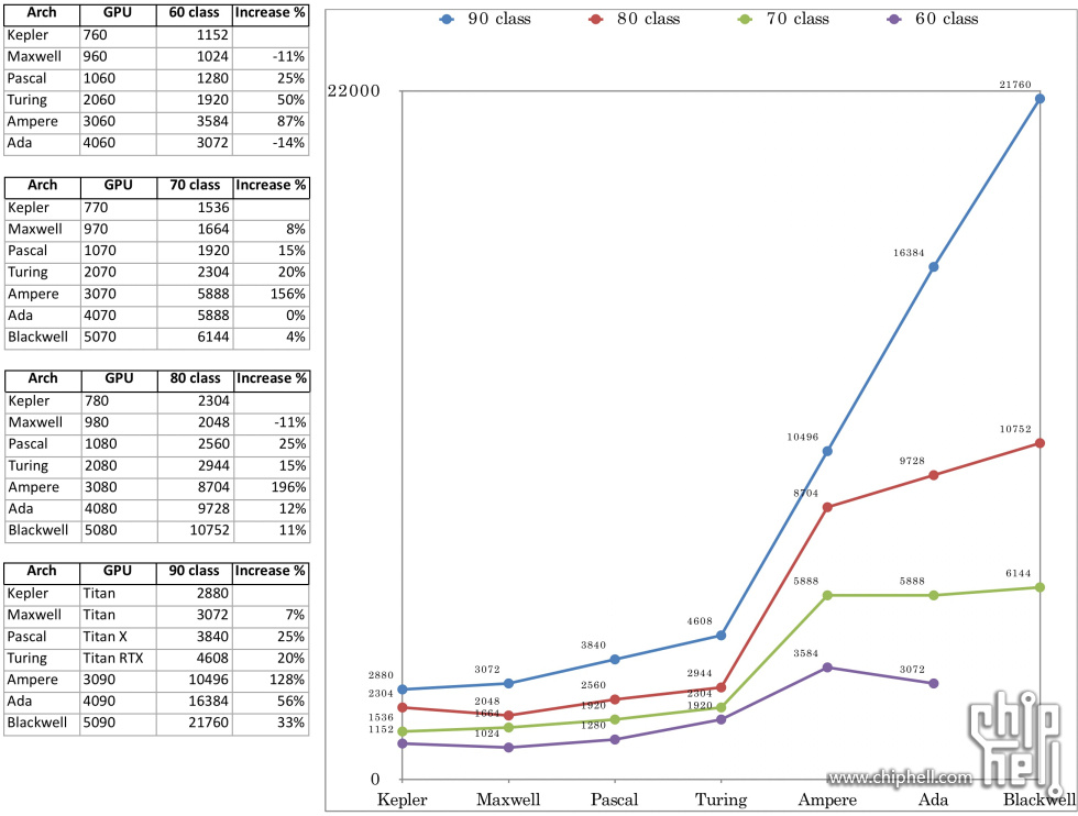

40 系因为从漏电的三星换成 TSMC 5nm 稍稍回光返照了一下,但是已经无法让性能随着 Cuda 核心数线性提升了
30 系基本就是臭打游戏能得到的最后的诚意,只可惜被挖煤给把市场搞坏了

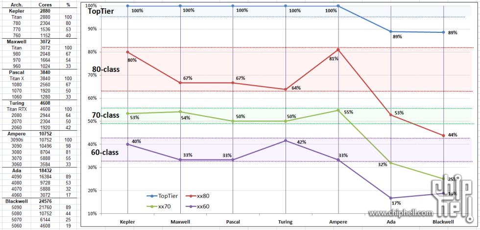

目前 Nv 修正了性能对比图,5080 跑出来的数据甚至比预期还要惨,借用 So_Va_Ro 的图
5090 Cudu 数量的提升幅度与 4090 是看齐的,但是光栅性能提升远不如当初 3090 到 4090 那么夸张了,说明 Cuda 核心数已经堆砌到了边际收益递减
如果你非要用 Cuda 核心数目占旗舰的百分比来说话,如今的 5080 的核心规模差不多就是曾经标准下的 5060 Ti 而已
所以在制程节点陷入几乎停止的时候,单纯的光栅性能提升越来越小,以后 DLSS 这种花活只会越来越多

4090的效率问题被无视了很久,都怪amd不给力啊,现在navi48恢复正常之后,终于可以对5090的核心效率有理性讨论了
其实4080和5080已经算非常不错的核心规格设计了,感觉超过13000sp都是在浪费晶体管,13000sp+384bit的设计应该是极限了吧

发表于 2025-1-16 09:37 | 显示全部楼层
从30系到40系核心设计参考了 amd6000系infinity cache 堆L2出奇迹(3090ti 6M L2, 4090 72M L2)
从X3D CPU堆L3 可以大幅提升部分应用的核心利用率,
从4090 oc显存收益大于oc核心可见,
目前这些“边际效应”的问题,瓶颈还是在核心&显存io。显存、L2、L3都是这块的东西。
所以我还是觉得L2给的太少了导致cuda数量边际效用递减。
21760/16384  cuda数量提升32.8%,真按边际效用递减的说法,性能提升肯得是没有32.8%的。
正是因为显存方面,512bit&GDDR7的加入,缓解了核心&显存io瓶颈,从而将cuda数量的“边际效应”抹平
不计成本的前提下,堆L2面积(容量),应该是可以避免核心利用率的问题的。可惜不存在“不计成本”
