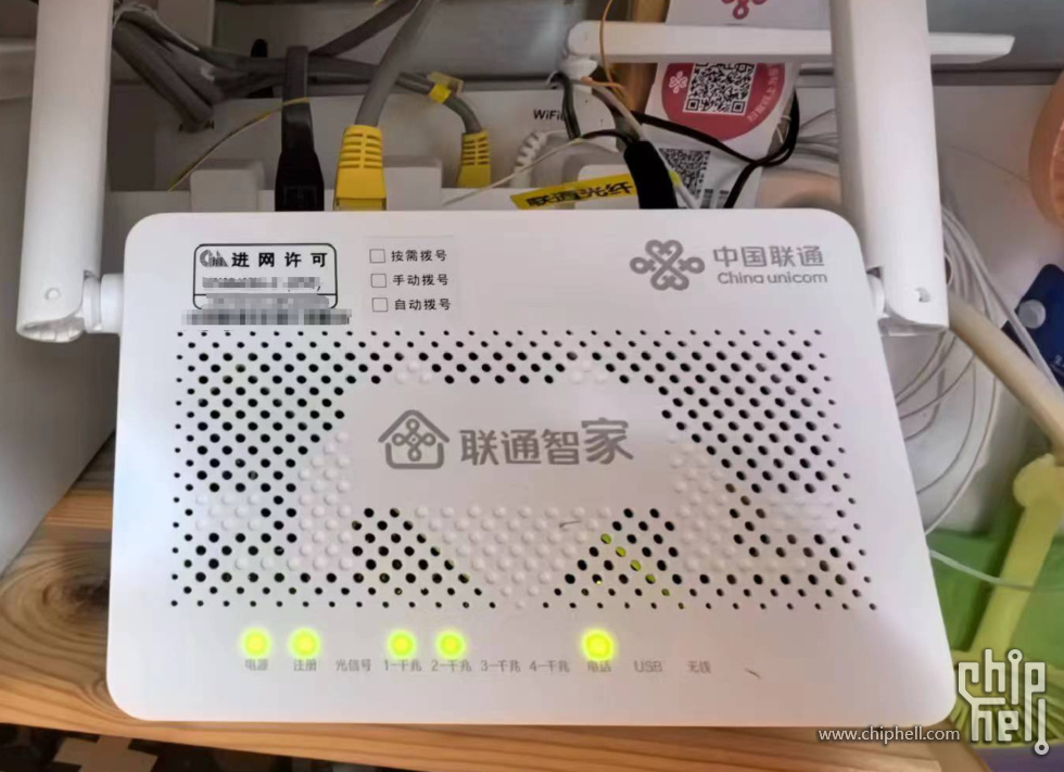

现在入户是两个宽带
1、联通光纤宽带下行1000M,上行50M
终端设备类型10GEPON/4+1+WIFI(2.4G+5G)(C系统)
下面的设备型号是无源光纤接入用户端设备(10GEPON ONU)

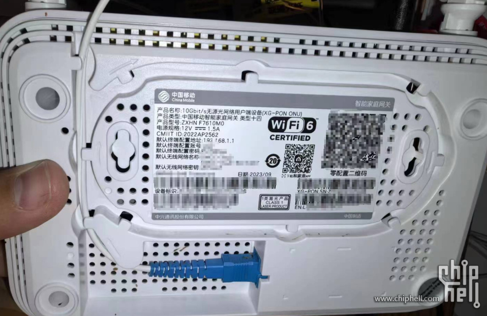

HN8346X6-C(ONT)【华为的?】
网口都是千兆
2、移动光纤宽带下行500M,上行100M
设备型号是10Gbit/s无源光网络用户端设备(XG-PON ONU)
产品型号ZXHN F7610M0【中兴的?】

荣耀路由Pro WS851 wifi5 1200M 网口均为千兆
荣耀路由3 XD20 AX3000 wifi6+ 3000M 网口均为千兆
