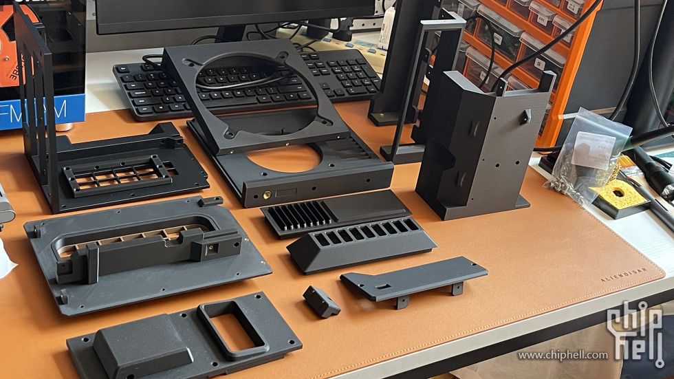

大概是去年12月中旬左右开始设计的,总设计时间在150小时左右。用的是3D打印制作,做成类似CNC的块块,然后拼接起来,整体尺寸10L左右。
不得不感叹现在3D打印技术的发展速度,家用级的机器打出来效果都很不错了。先放几张图,过段时间会更新视频。

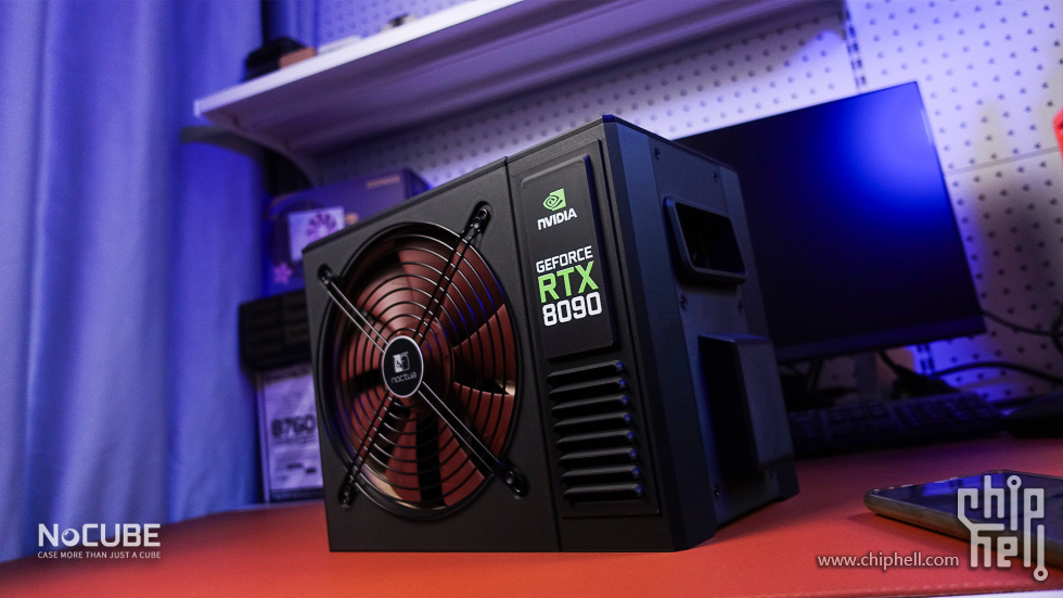

先来几张整体外观展示,桌面模式!

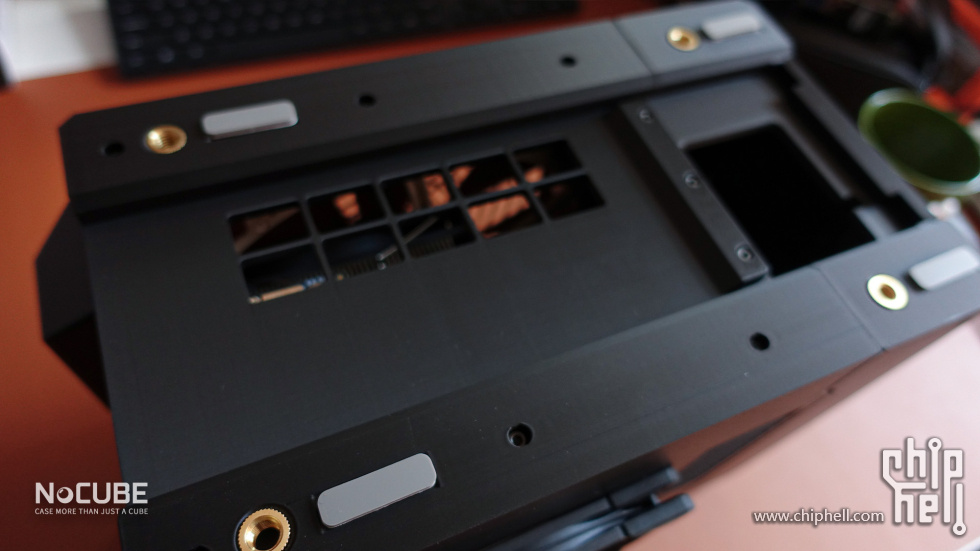

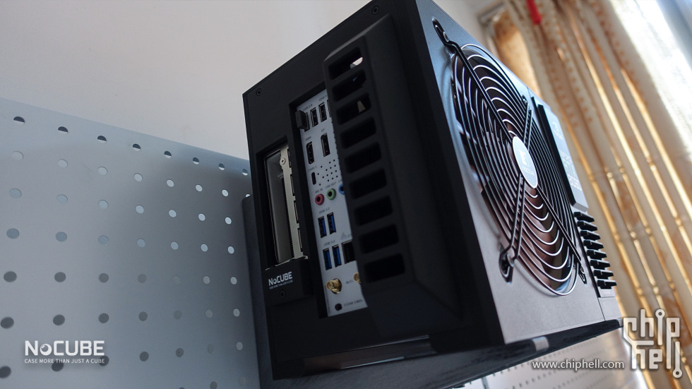

当然,既然是空调,肯定是挂墙上用啦。所以机箱底部我预埋了热熔螺母,可以通过支架安装到墙壁或者是洞洞板上。
有一说一,挂墙上确实很有那个味儿。

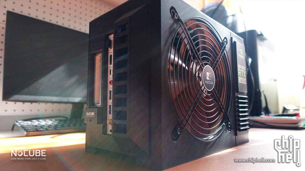

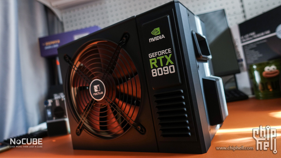

机箱正面当仍不让一个20cm的巨大猫扇,搭配猫头鹰自家的铁网,做工质感相当不错,中间的金属信仰LOGO帅的一塌糊涂。
这次会设计这款机箱,一定程度上也是因为看中了这套风扇和铁网的组合。
不过这款铁网价格不便宜,单价在50-60元左右,而且好像官方已经停产了,现在只能加价在少量的第三方店铺买到。

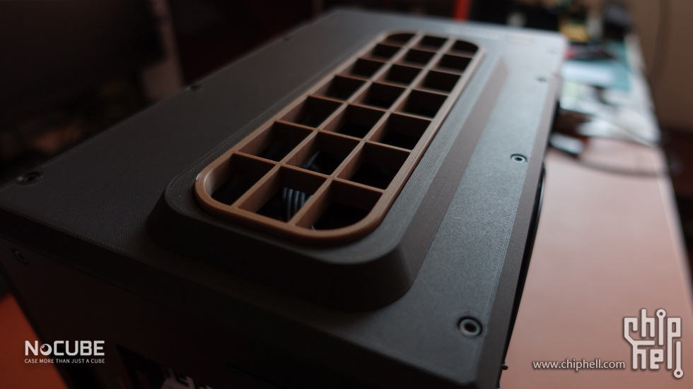

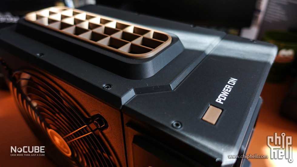

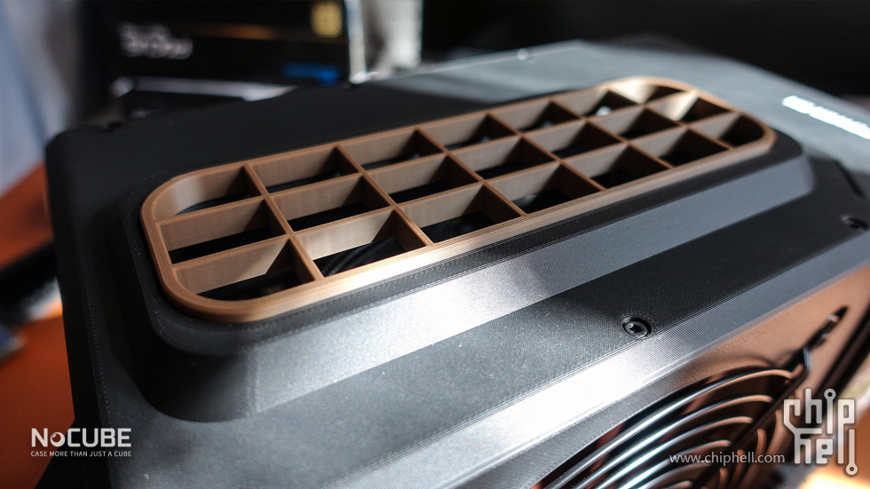

顶部是可替换的散热网,造型做成这样纯是为了美观,隐隐约约可以看到内部的主板,散热鳍片还有压纹线(色色的),防尘什么的就不考虑了,咱们这种玩MOD的防尘从来就不在考虑范围之内。
因为是3D打印的,所以做成卡扣式可拆卸的设计会很简单。这里为了搭配猫头鹰风扇的颜色,所以用了棕色的耗材丝。
开关也在顶部。所以,如果是挂墙上用的话开关就按不到了,这时候可以用无线开机卡来实现远程开机。这边没拍照片,视频里有介绍。

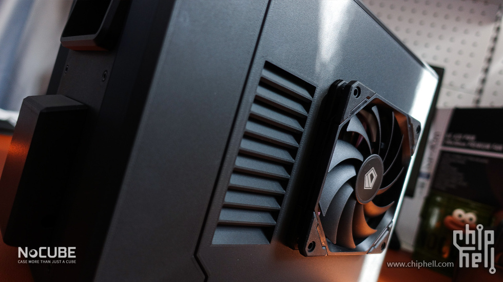

显卡那一面我是外挂了一个12cm的薄扇,一方面是辅助显卡的散热,另一方面也是为了美观。我是刻意把他做成外挂的安装方式的,这样看起来更帅一点。
风扇左边那个百叶窗一样的造型其实是显卡的出风口而不是进风口,我在内部结构上打印了一个导流的坡度,显卡排气可以从这里出来。

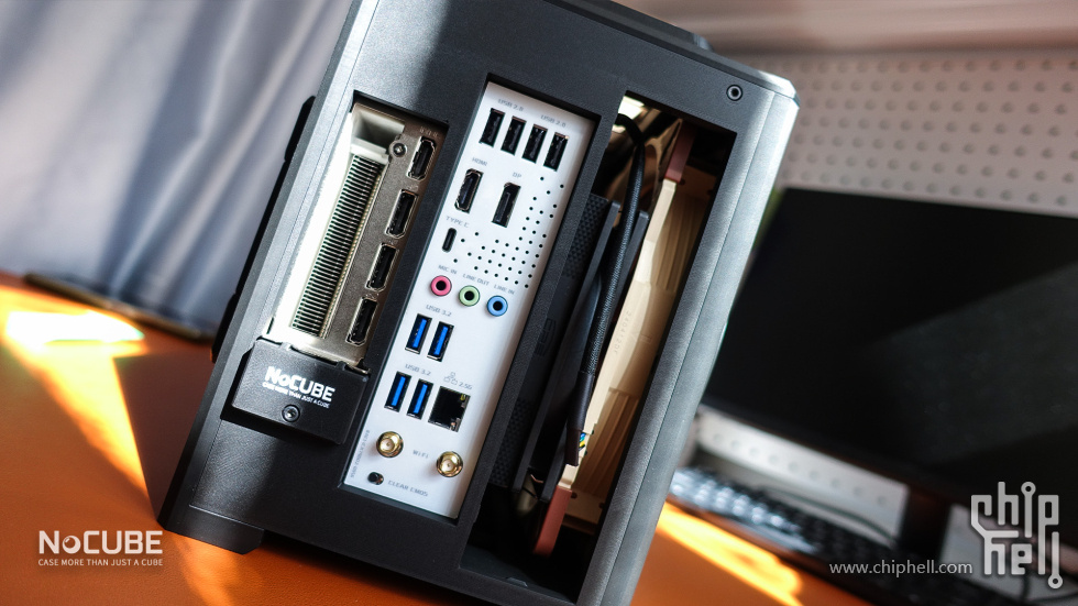

主板IO面特写,IO右边有个可拆卸的导风罩。一方面是装饰用,另一方面是拆下来方便整理风扇线材用的,那个位置直接安装猫扇线材容易夹在2个风扇中间。
这次做了挺多可拆卸模块的,比如正面RTX8090LOGO这部分,是可以单独拆下来替换其他图案的,玩法很多,这也是3D打印的优势与魅力所在。
