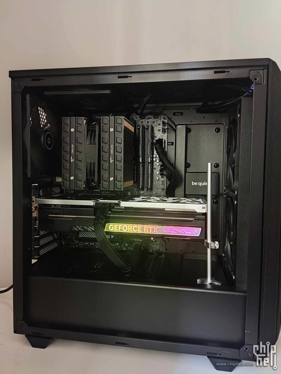

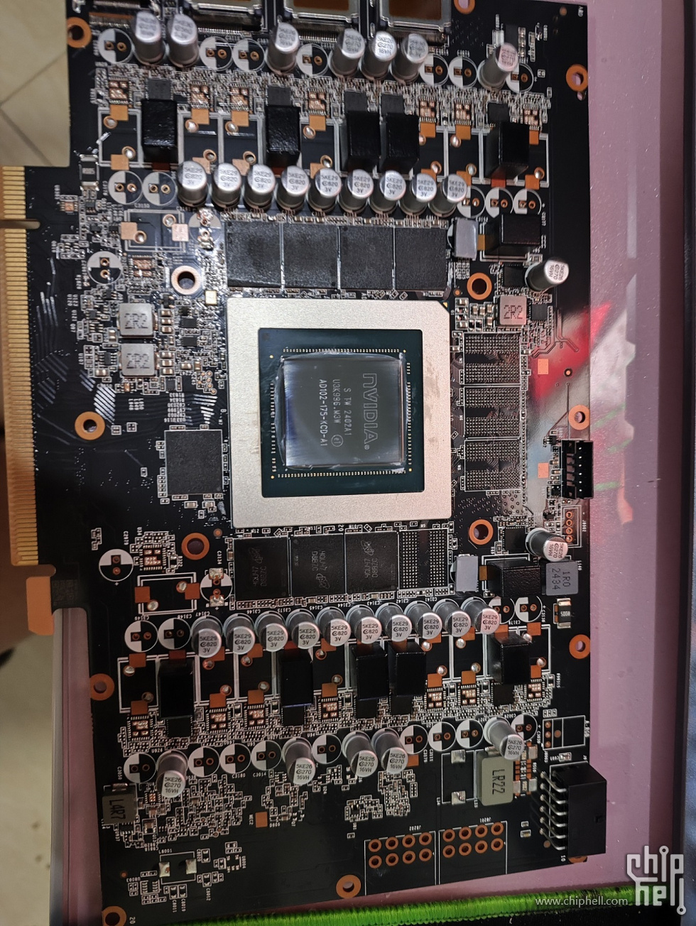

这张AD102核心的4070tisuper 号称硅渣,但体质超越了AD103,普遍体质都比较强,或许是核心大散热好的缘故。本身4090同德的这套核心并没有多强。对比了一下火神,超龙的散热器,轻了不是一点半点。当然压制一个8448cuda的4070tisuper是足够了。OC后性能能够反过来打打4080是不在话下的。甚至能去摸摸4080super。
这个显卡的风扇 在1100转时有咕噜咕噜的声音,我以为是个体问题,本着售后麻烦自己换的原则,换了同德4090的风扇上去,结果一样的 呜呜的,周期性有声音。很不爽,解决办法是试了多个版本的BIOS后。发现高TDP上限的 索泰 华硕 不行,对了华硕历来会黑一个DP口,毕竟华硕是2+2,正常显卡是1HDMI 3DP。  影驰和技嘉有2655MHZ的BIOS 可以刷。但是风扇依旧落在噪音区。  最后刷入了一个映众的 2640MHZ的BIOS后风扇噪音得到有效控制。这个BIOS,一般负载需要启动风扇时,风扇转速在1000转,基本避开了噪音区。
另外这款显卡不带RGB灯,如需改造,可以自行更换不破防拆贴。但接线上,同德十分感人,与ARGB华硕那个5V3针顺序完全不同。是一个小4pin 类似显卡风扇的接口。我们买一个母头小4pin接出来,以正对母头方向缺口向上看,从右往左依次是:GND VCC 空针 Data 、如果看显卡接口这边,以有个小突起的方向为上方,从左往右依次是GND VCC5V 空针,DATA。  使用的是5V3针的配置。也就是接线后可以接主板上ARGB的接口。
附上改装效果图,害行的。

同款,就是10+2供电有点寒酸

搬个4090手办卡的PCB上去?
