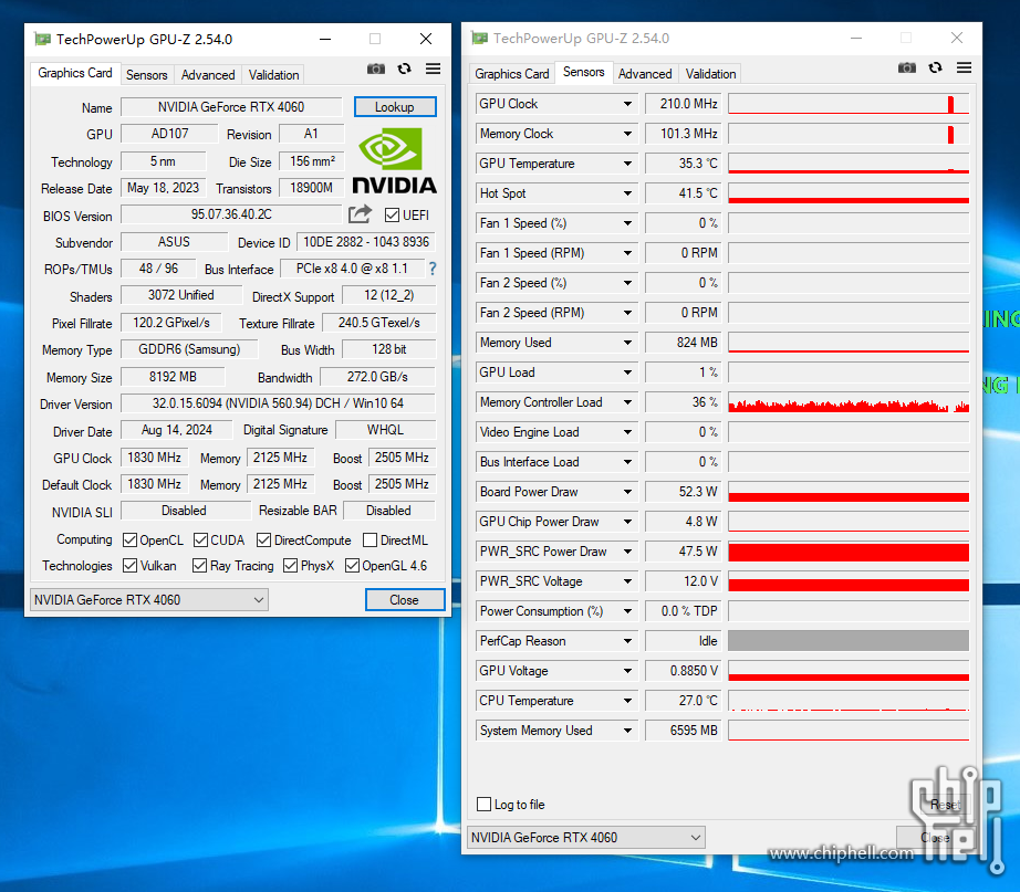

新入一张华硕的4060~~生产日期是24年11月的~~待机功耗还是和刚出时一样显示是52瓦~~真的是低端卡被忽视了啊
点评
这是显示BUG,没修复....实际不是52W  发表于 2025-1-17 23:03
 楼主| 发表于 2025-1-17 23:22 | 显示全部楼层
我是知道从一年多前发布4060的时候就是有这个bug~~只是没想到一年多了还是这样~~明天把功耗计找出来看看整机功耗~~
发表于 2025-1-17 23:30 | 显示全部楼层
正常待机为啥mc会有这么大而且频繁波动的负载
发表于 2025-1-18 01:09 | 显示全部楼层
用Nvidia-SMI看看

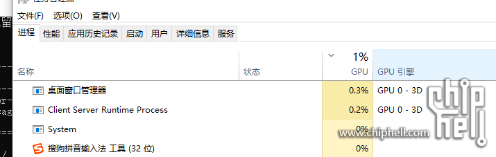

 楼主| 发表于 2025-1-18 10:58 | 显示全部楼层
看了下进程~~GPU使用率似乎没啥问题呢~~
 楼主| 发表于 2025-1-18 10:59 | 显示全部楼层
好像还是存在这个bug看不到当前的功率~~

发表于 2025-1-18 12:59 | 显示全部楼层
4060功耗显示不是bug,NV就没提供功耗状态所以NV-SMI里不显示,别的软件都是瞎猜

有种说法是说4060没有对应的传感器什么的~~黄总几刀砍下来给砍掉了?

故意砍掉的
