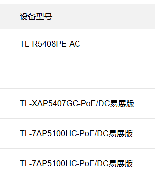

就你说的TL-R5408PE-AC,我在用,记得买2.0版本的就好,在搭配XAP54407和7AP5100使用,一切正常,漫游也无问题

发表于 2025-1-21 23:07 | 显示全部楼层
满田桑 发表于 2025-1-19 09:48
就你说的TL-R5408PE-AC,我在用,记得买2.0版本的就好,在搭配XAP54407和7AP5100使用,一切正常,漫游也无 ...
这个配置和我的一样,目前也没有发现问题,稳定运行
