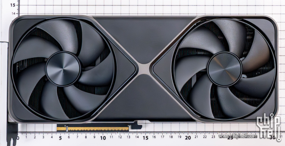

5090公版的设计惊为天人,用区区2槽的空间压制575wTDP,可以说是ITX玩家狂喜了
但是双槽的吹透的设计导致传统A4结构全军覆没,即使可以给显卡留出一槽的空间,相信不会有人想用一个500w热风机对着主板和电源的屁股猛吹。
直插式的机箱如Ncase、MeshroomD如果风道构建合理的话也是一个可选项,但体积会来到15L+。
参见https://www.chiphell.com/thread-2666573-1-1.html
这篇帖子希望讨论几个能够把体积控制在10L以下的方案。
我认为如果想把5090FE优雅地放入ITX机箱,必须要遵循的一个原则就是让热风直接吹出机箱外
以下有几个合适的结构:
有请同样是双槽300mm长,电容喷过火的演员GTX970
图中970的背面是5090FE显卡的出风面
1.平铺式
如Ridge、Lrtx等,极限体积能做到6.8L。
优点:显卡风道完全独立,不会干扰到电源。同时对延长线的需求是最短的。
缺点:CPU散热受限,只能使用下压式风冷。
2.传统A4结构,并翻转显卡,主板和显卡之间预留1-2cm的空间用以进风
如formD T1,体积上具备兼容性,但需要解决如何固定pcie延长线以及显卡。
优点:A4结构,CPU散热可以选择240水。可以塞进背包。
缺点:目前没有成熟的产品,同时显卡的进风相比平铺式还是会受限。
3.翻转A4结构
优点:A4结构,同时因为主板和电源背面已经不需要进风,可以将机箱平放以缓解部分玩家对液金泄露的焦虑。
缺点:同2,但显卡进风情况稍好。而且这种结构需要的pcie延长线过长。
我目前的计划是搭配一个7945hx modt,CPU功耗墙仅100w,axp120能轻松压制。
采用翻转A4结构,同时把axp120的风扇去掉,将显卡左侧的风扇复用为CPU散热的排风扇。如果能做到的话体积可以控制在6.5L,可以说是非常优雅了

 楼主| 发表于 2025-1-24 13:56 | 显示全部楼层
Violacé 发表于 2025-1-19 14:27
哦 漏了个 formd T1直插 10L内
T1 ref 不兼容越肩的卡
发表于 2025-1-24 14:16 | 显示全部楼层
其实很简单,当前机箱结构不变的前提下,5090FE两个风扇逆旋转就可以了,只不过扇叶要重新设计
发表于 2025-1-24 14:18 | 显示全部楼层
这何曾不是一种RPG
发表于 2025-1-24 14:21 | 显示全部楼层
Niiiiiick_G 发表于 2025-1-24 14:16
其实很简单,当前机箱结构不变的前提下,5090FE两个风扇逆旋转就可以了,只不过扇叶要重新设计 ...
吹风的降温效率远大于吸风,不是换个方向就行的
 楼主| 发表于 2025-1-24 14:28 | 显示全部楼层
4090的风扇就是一正一反,但规格应该和5090的略有不同。
如果要改风扇的话就涉及拆装了,对用液金的fe来说不太合适
发表于 2025-1-24 14:36 | 显示全部楼层
一个构想:翻转A4水冷式。显卡翻转,从机箱内部吸风,向外排风。240冷排放置于底部,向风扇吹冷排向机箱内吹风给显卡。
发表于 2025-1-24 14:37 | 显示全部楼层
这个还真差别不大,我自己下压/单/双塔风冷,120/240/360冷排都试过,在开放式环境温度相差很小,当然前提是本身散热器就能压制住。
itx机箱散热只能是尽可能的向外散热,参考空调外机就是吸风往外吹的,这种方式是水冷不介入的最优解了
发表于 2025-1-24 14:39 | 显示全部楼层
如果要改风扇的话就涉及拆装了,对用液金的fe来 ...
是的,看拆解5090FE风扇接口在背后,似乎是用软排线连接的。
当然折腾到底肯定5090装itx只能水冷

个人猜一波
直接把风扇换成4090背部的反叶扇【看样子5090这个扇子就完全是4090上那同一个】
然后还是按现在ITX的安装方向安装即可
虽然吸风效率比吹风低一些
但是都考虑非要塞进ITX了,热一点也是应该在可预期接受范围内的吧?
发表于 2025-1-24 15:58 | 显示全部楼层
huihuige 发表于 2025-1-24 15:46
个人猜一波
然后还是按现在 ...

发表于 2025-1-24 16:46 | 显示全部楼层
定制个A4机箱,底部进风顶部被动出风,前后封死,fe显卡通过pcie5.0延长线装顶部
年后打算找定制大佬弄2个箱子了。。。。
 楼主| 发表于 2025-1-24 17:12 | 显示全部楼层
画个草图
你这样弄延长线会遮挡住风道吧
发表于 2025-1-24 17:14 | 显示全部楼层
tator 发表于 2025-1-24 17:12
你这样弄延长线会遮挡住风道吧
延长线走主板背面啊,这是侧面图

 楼主| 发表于 2025-1-24 17:21 | 显示全部楼层
shawnpu 发表于 2025-1-24 17:14
延长线走主板背面啊,这是侧面图
我拿我那堆摆了下 确实可行
