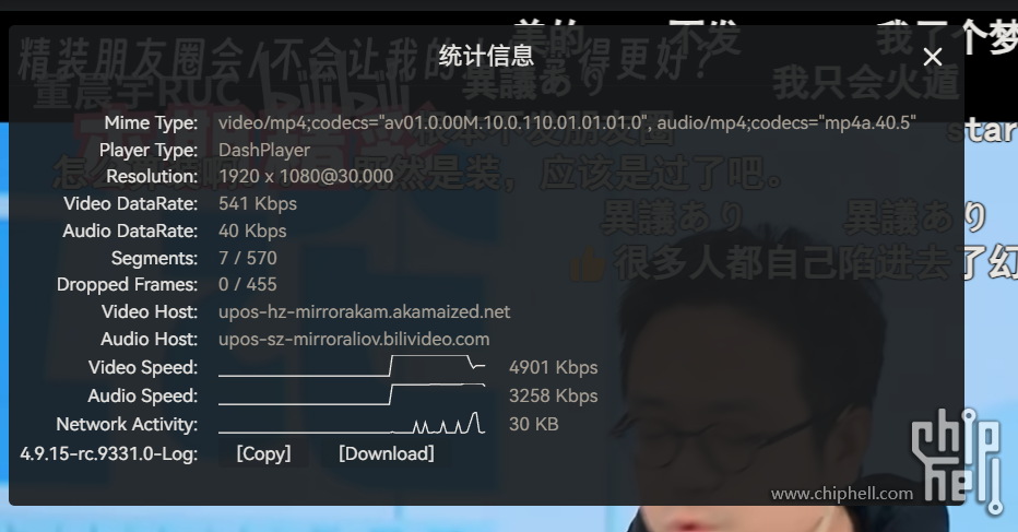

发表于 2025-1-20 15:42 | 显示全部楼层
hellol1 发表于 2025-1-20 01:09
码率给足了H264,H265,AV1清晰度基本差不多。。。
H265,AV1的优势就是在线播放这种极低码率场景下勉强还 ...
B站表示还想给足你不要太荒谬
发表于 2025-1-20 15:51 | 显示全部楼层
赫敏 发表于 2025-1-20 15:42
B站表示还想给足你不要太荒谬
https://www.bilibili.com/video/BV1nh411N7ML/
小众一点的UP和视频,还是能给高一些的,hhh。。。
发表于 2025-1-20 18:01 来自手机 | 显示全部楼层
小众一点的UP和视频,还是能给高一些的,hhh。。。 ...
跟小众没有关系,主要还是看视频内容的动态。
比如像硬件评测这种大部分时间都是一个人来坐着讲,画面变化很小,这种让编码器自动判断,也不会给高马的。
你找个4k的快节奏混剪,不管是大小号全都是高码率。
