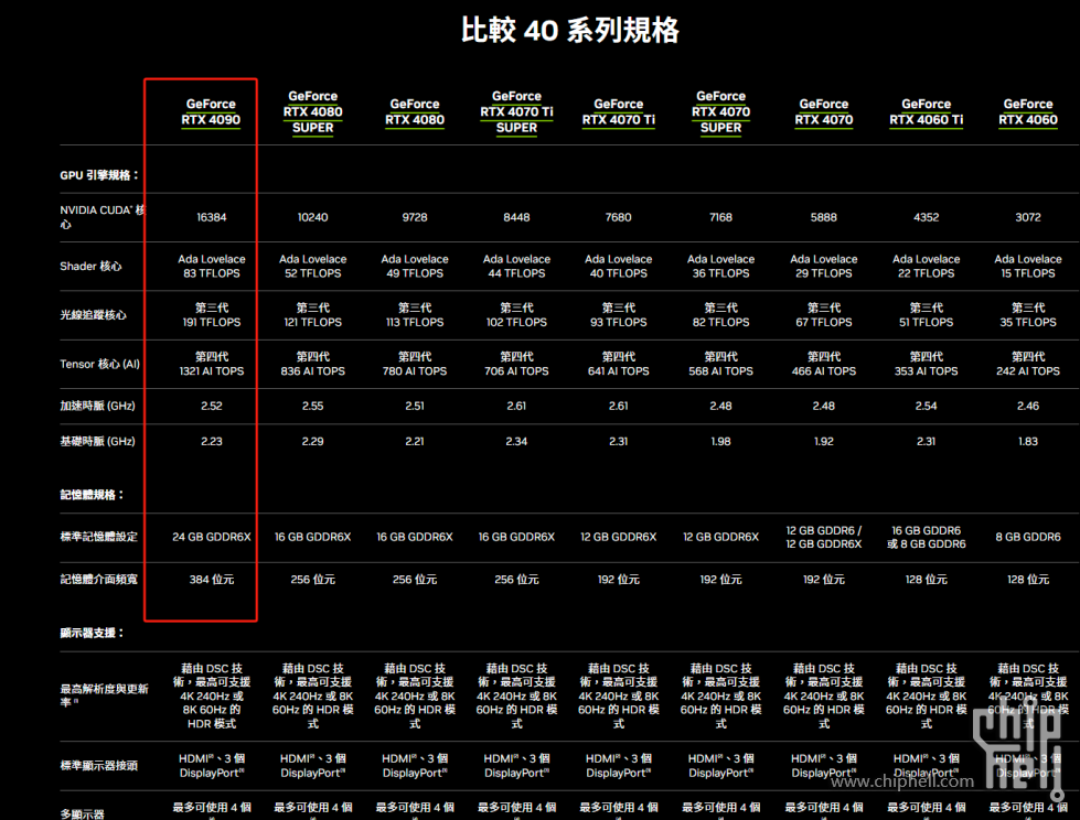

发表于 2025-1-22 02:14 | 显示全部楼层
官网就有参数,看数字就知道了
5080
5080
4090
4090

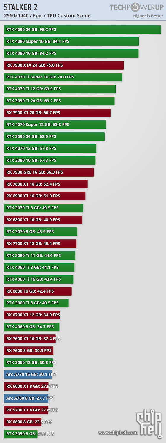

发表于 2025-1-22 05:05 | 显示全部楼层
很可能一些游戏5080可以超过4090
只看参数4090比4080强30%,实际在一些游戏和设置里只有10%上下
在这些游戏里大概率5080可以和4090打平或者反超

发表于 2025-1-22 08:23 | 显示全部楼层
BFG9K 发表于 2025-1-22 05:05
很可能一些游戏5080可以超过4090
你这是1440p,寂静岭还不是全最高特效,不知道4090低压下发挥不出真实水平?4k起步全最高,就算4080和4090差距再小的游戏,差距也基本不会低于25%(绝大部分游戏差距都是在30~40%),这还是在4090显存频率更低的情况下,所以4k起步全最高5080是追不上4090的
