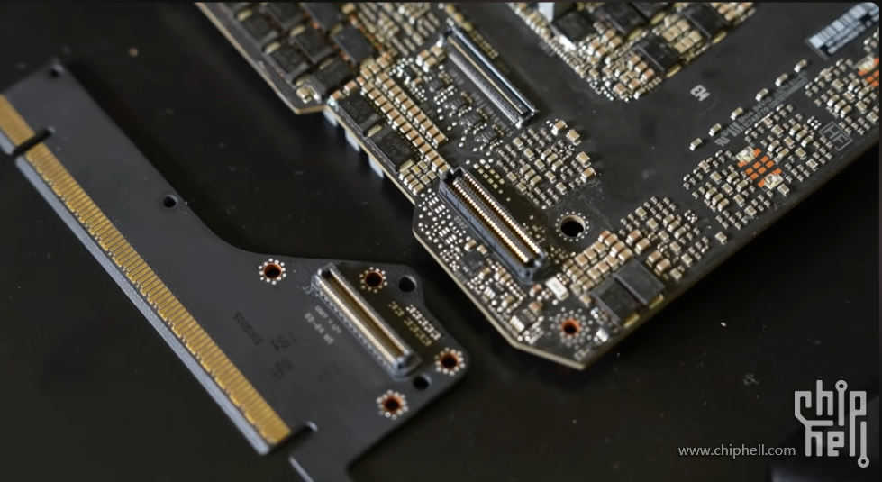

 楼主| 发表于 2025-1-22 12:09 | 显示全部楼层
不知道这款pcie副板以后有没有弯折90度的版本,应该比延长线靠谱

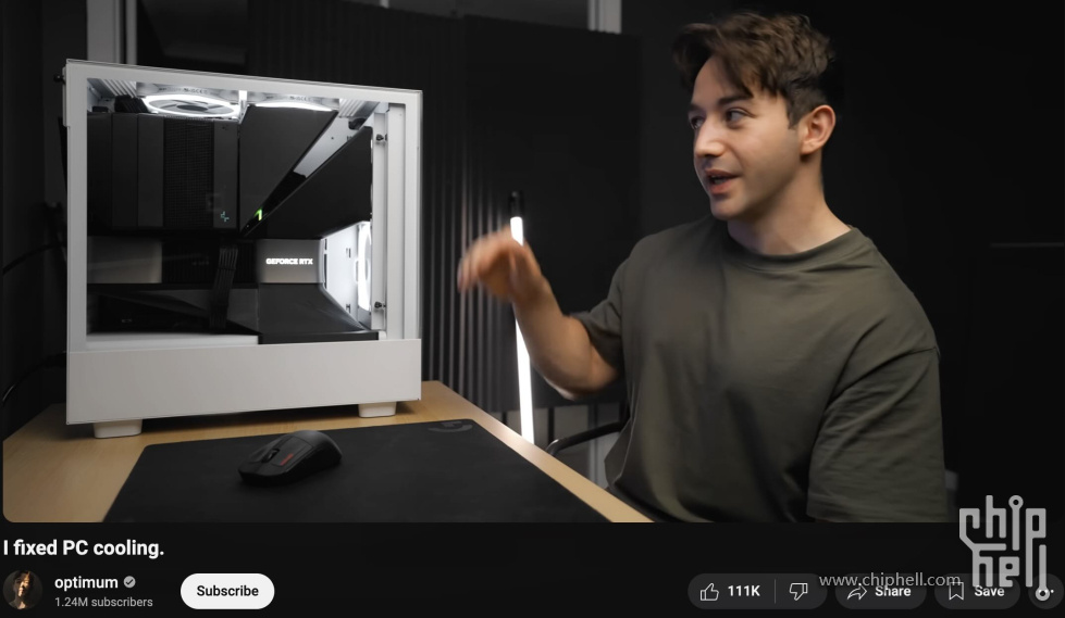

现成的平铺式fractal ridge
或者学习optimum自己3d打印风道 可能过段时间他会更新吧
