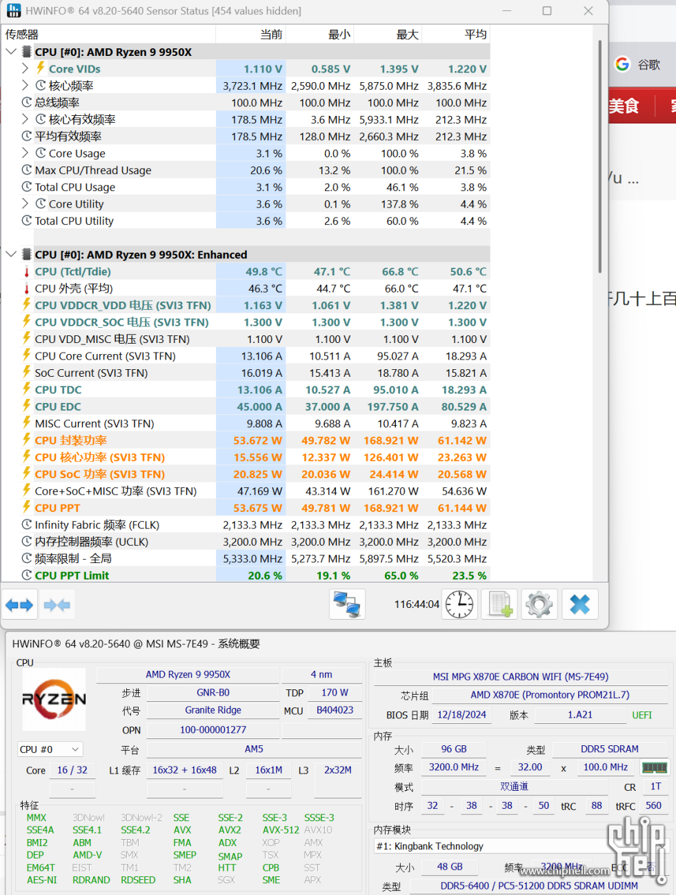

发表于 2025-1-23 19:19 | 显示全部楼层
心如止水,大概200个chrome进程

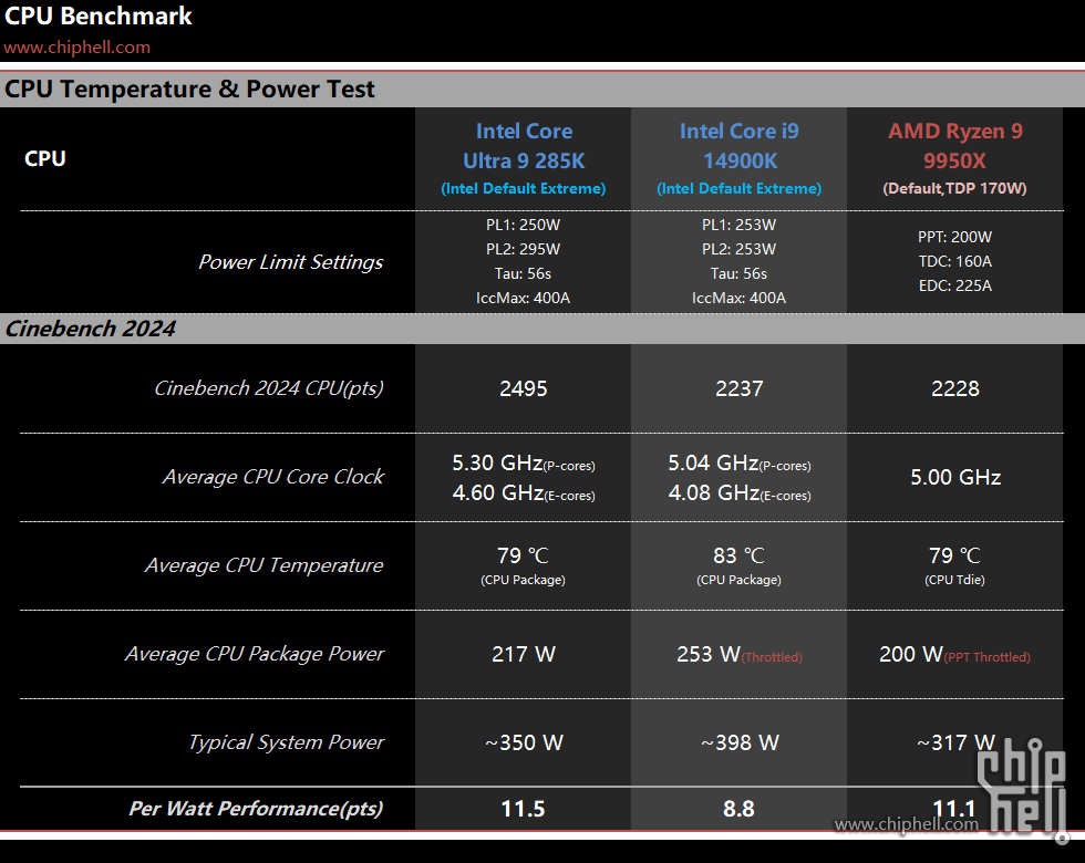

积热非要待机?同样150W运行中对比Intel和AMD的两个处理器相同散热器你猜猜谁温度更高?那么谁就是积热(相对而言).

你只搬9950X和285K却不见这个帖子讨论的是98X3D?想以偏概全么?
发表于 2025-1-23 20:32 | 显示全部楼层
发表于 2025-1-23 20:33 | 显示全部楼层
wangchenbin7 发表于 2025-1-23 20:32
手上这颗9700X 轻度负载和待机时IODIE hotspot温度跟CPU温度基本差不多
CCD温度比CPU温度低个5-10度
所以你在教AMD应该让温度软件显示哪个温度点的温度才是正确的?
