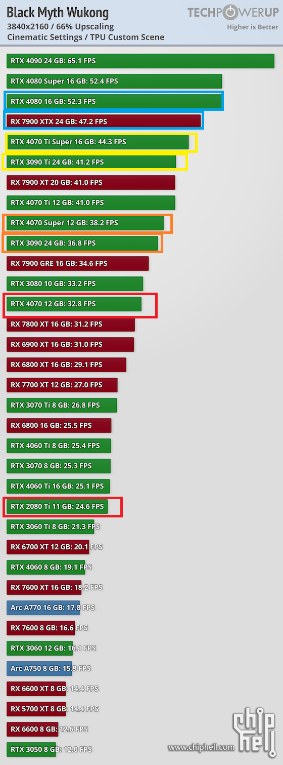

Steel Nomad 得分高度依赖显存实际带宽,游戏性能相近的显卡,显存带宽高(同时缓存容量小)的显卡得分可以更高
4070平均分3851,2080Ti平均分3545,然而在黑猴实际测试里4070领先2080T的幅度远超跑分
4070TiSuper平均分5561,甚至没打过3090Ti的5737,然而在黑猴实际测试里4070TiSuper反杀3090Ti
4070Super平均分4622,3090平均分5114,然而黑猴同样是4070Super帧数更高
7900XTX平均分6834,4080平均分6555,实际上XTX黑猴帧数比4080差
即使不考虑A卡在黑神话里确实表现不佳,单就拿N卡对比N卡这些差异都能看出来steel nomad对大缓存小带宽的显卡不怎么友好,7900XTX仗着384bit+高频GDDR6姑且挽回点颜面,而如果回头看看RDNA2,6900XT跑steel nomad甚至平均分比3080 10G落后将近10%,这像话吗?
觉得steel nomad能代表现在显卡非光追游戏性能表现的建议洗洗睡,虽然timespy系列测试放在现在确实已经过时了,但是steel nomad的准确性同样也有不小问题

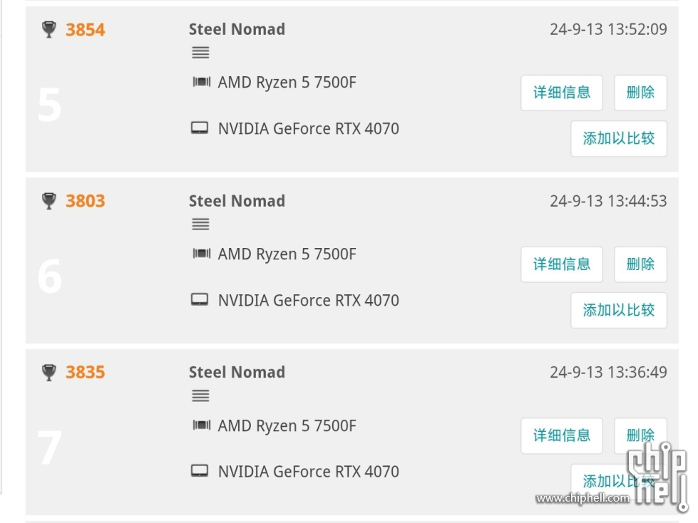

而且我还真有4070FE全默认成绩就是3800出头,和平均分对不对得上?
4090这个是超到核心2.95G显存23.5G跑的,你倒推回去核心2.76G显存21G看看是不是也差不多降到9200多分了?
官网统计的平均分除了每代那几张顶级显卡因为会有更多超频玩家刷分冲榜导致平均分会略微偏高一点以外,主流游戏卡整体的得分参考性还真没什么问题
