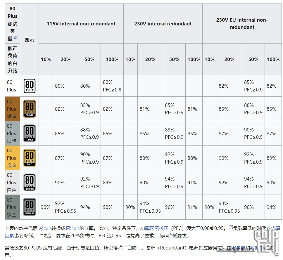

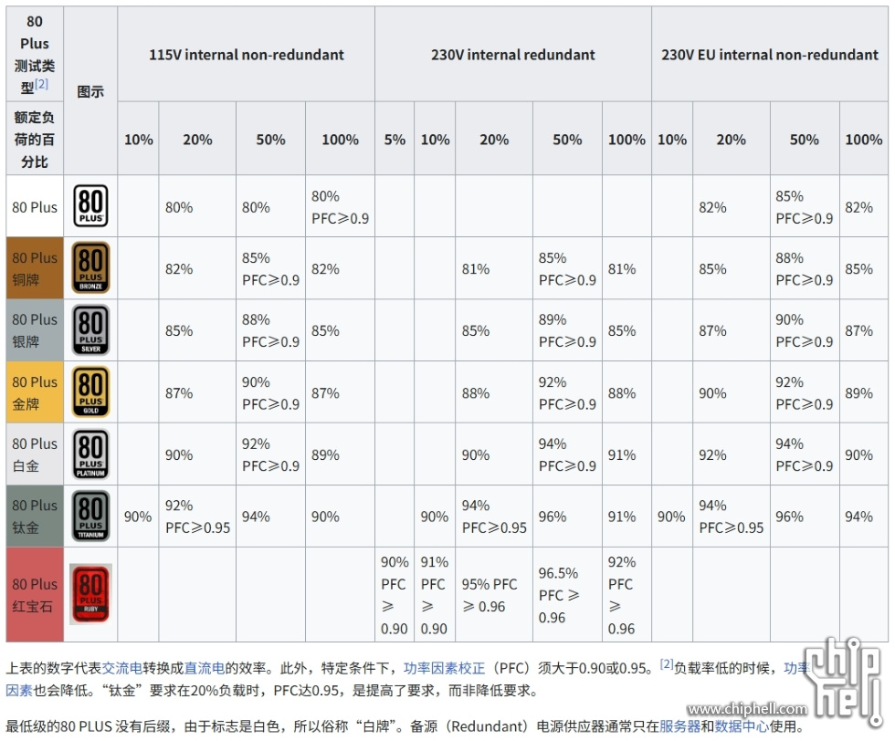

80 PLUS ®是针对内部电源 (PSU) 的性能规范和认证计划。
其性能规范要求计算机和服务器中的电源在额定负载的 10%、20%、50% 和 100% 时能效达到 80% 或更高,真实功率因数达到 0.9 或更高。
80 PLUS ®为内部电源提供七个级别的认证,能效等级从标准级到红宝石级逐级提升。
80 PLUS®标准
80 PLUS®铜牌
80 PLUS ®银牌
80 PLUS®金牌
80 PLUS®白金
80 PLUS®钛金
80 PLUS®红宝石
