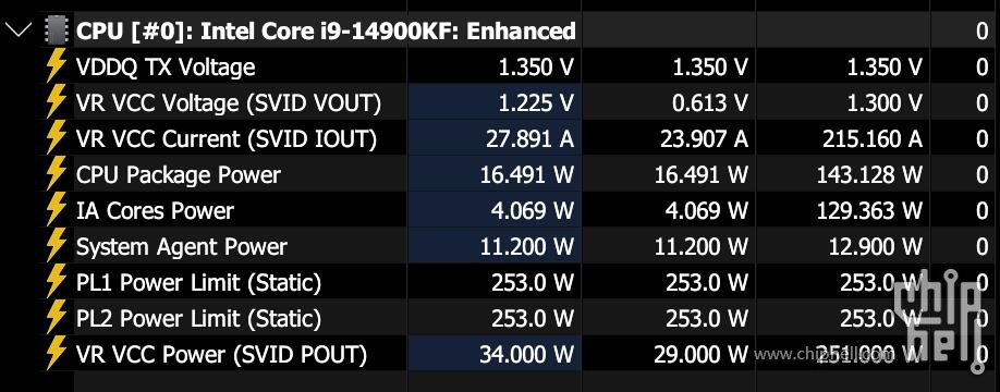

发表于 2025-1-23 21:24 | 显示全部楼层
ghgfhghj 发表于 2025-1-23 21:16
指软显的cpu package,我这要做到20w以下也只能是jedec内存+开启c1e,只要动了内存光是sa功耗就超过10w了 ...
哪个是package
内存是7200C34
momoka 发表于 2025-1-23 21:22
不懂,工作用机器回帖你,自费升级的14900K,内存96G 3733C17
明显是aida64的cpu package没有包括sa部分。。。hwinfo64可以看到的
