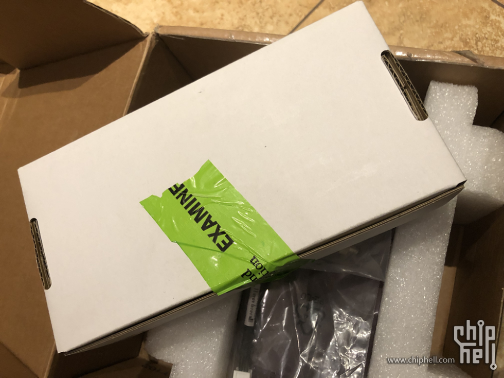

大约一周后我收到包裹,还行,包裹勉强比伊拉克战损的成色强一些。
邮费85刀,确实不如直接2599刀包邮买准系统。
中国海关没开箱,美国海关进行了开箱检测。
给零件盒拆了,这时我还没有意识到问题的严重性。
在打开这个零件盒之后,我并未察觉出异样。
但几天后装机时,我整个人都崩溃了。后面会详细描述。

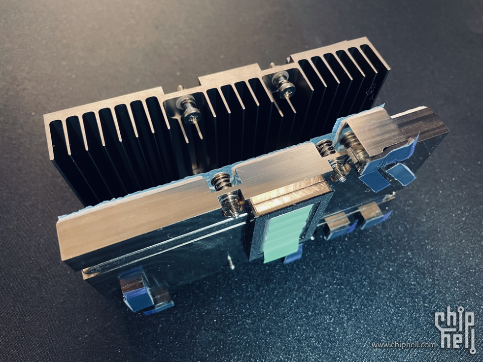

拆除掉主板自带的散热器。这原装散热器看着简陋拆下来发现背后做的还挺不错。
原装散热器与CSE-E101-03机壳里面自带的散热器对比。
CNC刀痕是一点儿都不打磨处理。
实不相瞒,机壳里带的这个散热器就是一个CNC切出来的实心铁块。作用是把CPU的温度直接导出到机壳上。

这片导热硅胶垫并非原厂的。原厂自带的是黑色的。
为什么要换呢?
那个海关开箱检查的人把原厂散热器自带的导热硅胶垫从散热器上整片撕了下来,折叠成一小块然后直接放在了盒子里!!!
我开箱后那个原厂导热硅胶垫已经被压成一块奇形怪状的黑色团块,我还以为是什么减震垫就扔掉了。
直到装机时我才反映过来那一坨东西是原厂散热器带的导热硅胶垫!

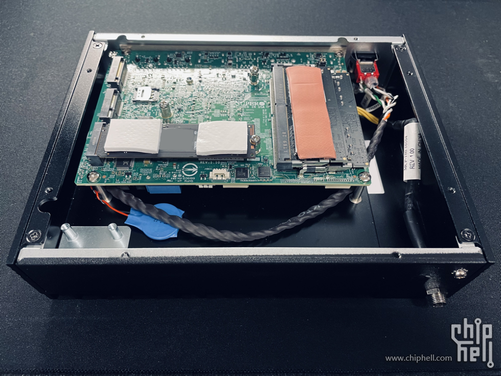

主板倒着扣进去安装。铁块散热器会通过导热硅胶垫与机壳散热片大面积接触。
SSD和内存也有散热设计。
原厂为不同厚度的SSD和内存适配了不同厚度的导热硅胶垫。这样SSD和内存可以通过外壳这片厚度约为2mm到3mm的铁板散热。用来下这个散热效果还不错。

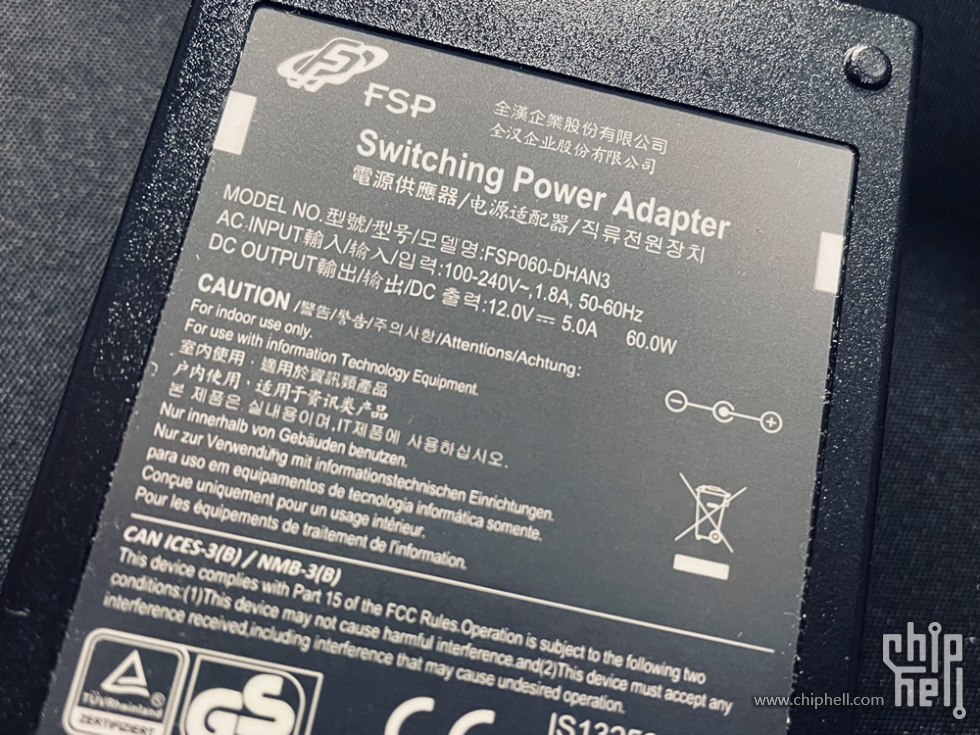

电源适配器的超微型号是MCP-250-10137-0N
制造商为全汉,额定功率60W。
这种带锁扣的电源插头工业设备比较常见,家用设备不太常见。
