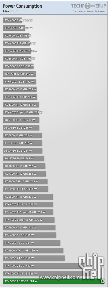

如图可知5090 fe 烤机最大平均功耗是601w @2200mhz 电压0.918V,同时最大游戏boost频率为2910mhz@1.075v
那么问题来了根据n卡的boost 3.0运行逻辑,需要多少功耗可以稳定在2910mhz下玩游戏呢?
根据电压提升功耗成指数增长的公式简单计算一下:
601W*(1.075/0.918)^2≈898W
 楼主| 发表于 2025-1-24 03:18 | 显示全部楼层

目前有非公是双16pin的吗
发表于 2025-1-24 04:18 | 显示全部楼层
没有双16pin也上不了更高功耗(有安全隐患)
 楼主| 发表于 2025-1-24 04:26 | 显示全部楼层
像这样加个风扇对着吹负责散热就好了

发表于 2025-1-24 04:28 | 显示全部楼层
kaiwenwu 发表于 2025-1-24 04:26
像这样加个风扇对着吹负责散热就好了
接口材料本身会扛不住融化,你自己尝试下666w 4090烤鸡,没多久接口就烫手了
要是用4个8pin分担跑900w没啥问题的
我以前3个pin跑600w的3080ti一下午接口都是不烫手的

发表于 2025-1-24 12:40 | 显示全部楼层
40系最低电压要0.935v以上,降不下去,50系可以到0.8v了,看来可以降压降功耗了,这点比40好

 楼主| 发表于 2025-1-24 19:42 | 显示全部楼层
要是用4个8pin分担跑900w没 ...
之前有人测试过跑900w负载其实OK的,只用端子直插的话散热压力还是比较低的,烧接口烧的其实是塑料外壳不是金属部分,塑料125度附近就会分解再高也不会成功150度。
发表于 2025-1-24 20:39 | 显示全部楼层
bennq 发表于 2025-1-24 12:40
40系最低电压要0.935v以上,降不下去,50系可以到0.8v了,看来可以降压降功耗了,这点比40好 ...
4090最低是0.89v
发表于 2025-1-24 20:41 | 显示全部楼层
可这图上3090不是366W吗
发表于 2025-1-24 20:42 | 显示全部楼层
kinglfa 发表于 2025-1-24 11:16
3090ti和3090怎么差那么多?
3090ti从核心到显存全是特挑,定位就是富哥玩具。
散热模组基本一致的情况下,功耗比3090高一大截,温度反而比3090低。温度压得住的情况下,肯定功耗尽量往上加的。
