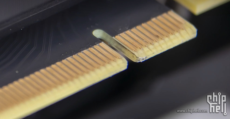

兄弟们,最近打攒机,看中了X870吹雪,但是显卡快拆消息搞的有点担心,有买了兄弟们现身说法一下吗?
目前看起来,华硕高层的托你的大叔都变相承认这个快拆损害显卡的事情了

新快拆,这一个钢片在卡槽里,专门考验显卡PCB强度
这代ROG显卡的PCB是有做加固处理吧,其他家的显卡被削掉可就是妥妥的人损

高贵硕strix显卡被自家快拆崩掉一角的战例也有
发表于 2025-1-24 14:42 来自手机 | 显示全部楼层
真的削显卡pcb,我的7900xtx已经被削了一角了 板子是870ehero
这代ROG显卡的PCB是有做加固处理吧,其他家的显卡被削 ...
这么抽象?这弹片是干什么的?联动机构显卡安装插进去压下锁住PCIE卡扣,抬起再自动弹开?

别说了我的金手指也损了也是华硕主板唉~一言难尽

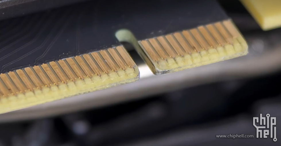

放个B站UP的测试,板子是B850吹雪
插拔1次
插拔5次
插拔10次
插拔20次
插拔30次
插拔60次
肉眼可见的程度
发表于 2025-1-24 14:54 | 显示全部楼层
这金手指一言难尽

已经在隔壁论坛看到很多个说损伤了  显然是设计问题,不是个例

这设计肉眼可见的有问题啊
怎么出厂的
做厚点做长点增加接触面积也行啊

肉眼可见的损伤呀,

没有,上代按钮的都没问题,只有800系的strix和纯血才是新的弹片
