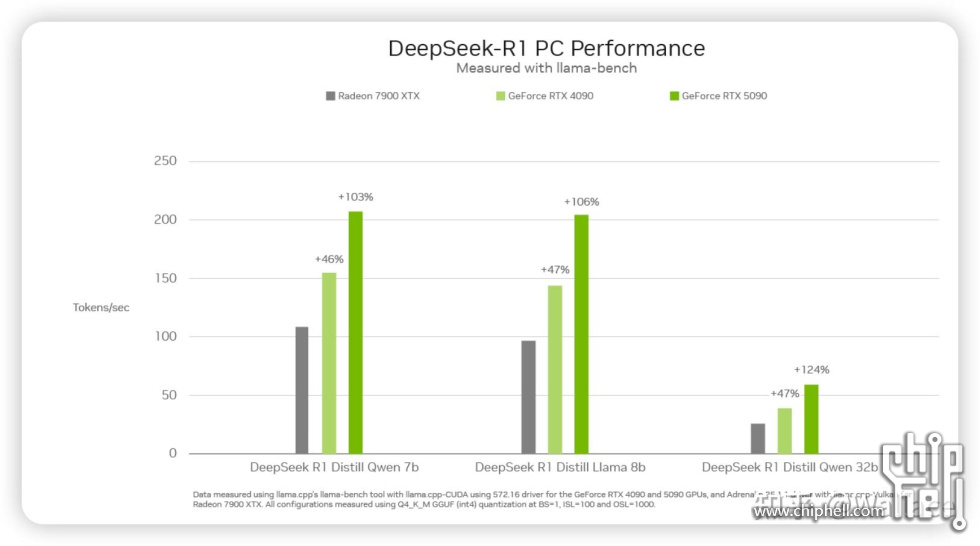

5080今天跑了下 跑完发现窗口关了 没看见结果
我在bat后面加了个pause
发表于 2025-2-3 10:49 | 显示全部楼层
deepseek的,跑32b还是很溜。
发表于 2025-2-3 11:44 | 显示全部楼层
我輩樹である 发表于 2025-2-3 10:49
deepseek的,跑32b还是很溜。
怎么回事,AMD不是发图说小模型7900xtx爆杀4090么,怎么差距这么大,你一定是A黑
发表于 2025-2-3 11:52 | 显示全部楼层
肯定是驱动不一样,nv被战未来了。
