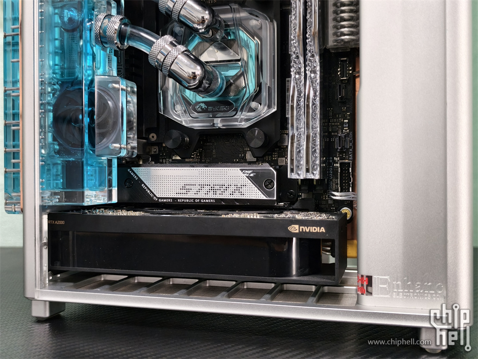

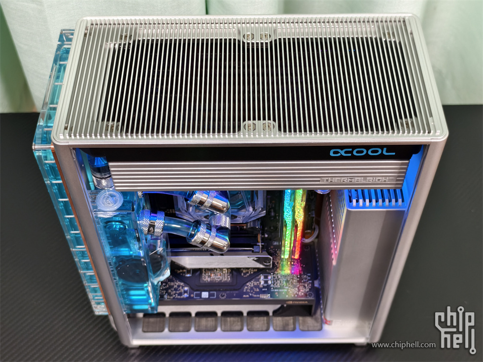

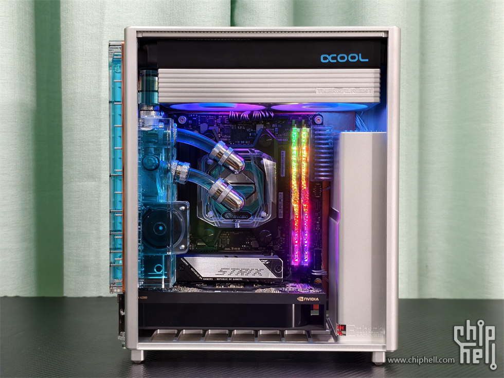

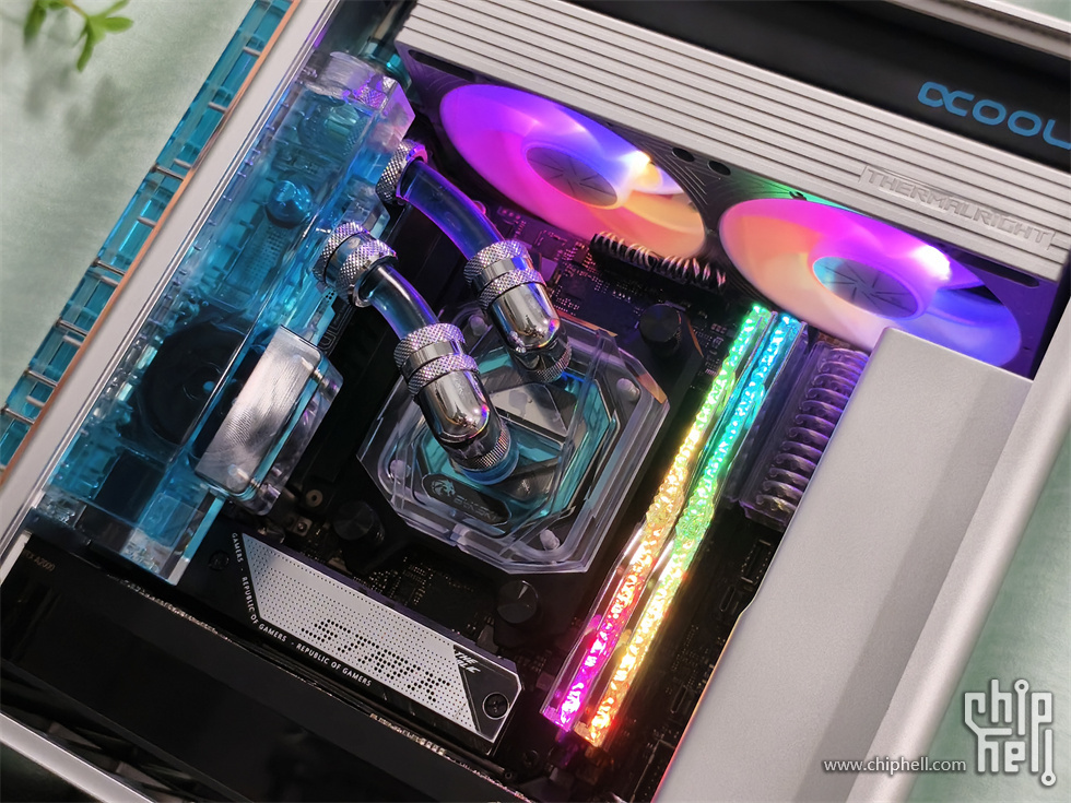

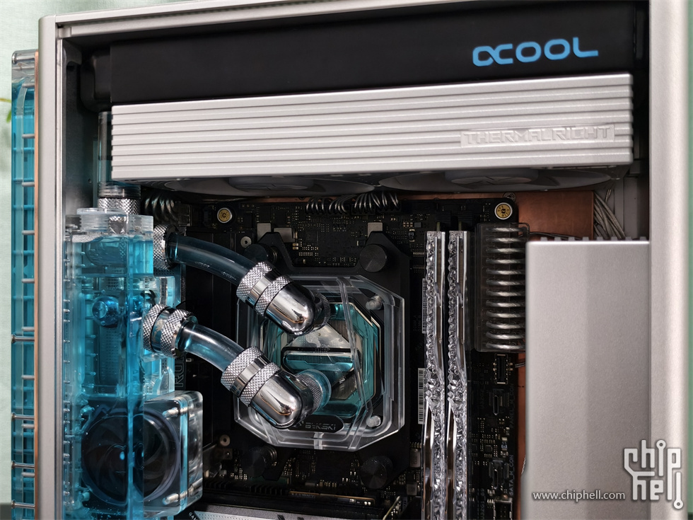

先来一张装好的整体图片,总休外观并没多大的区别,却增加了一个水泵,开始想结构时还怀疑能否装得上

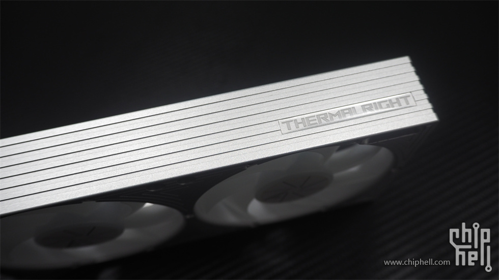

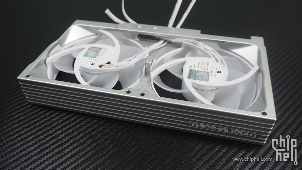

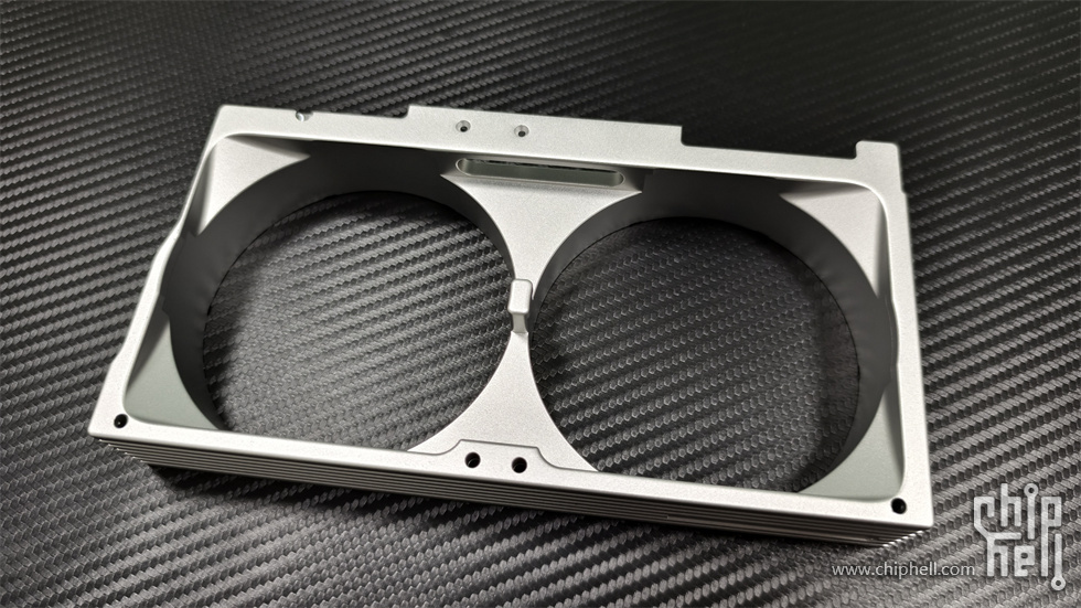

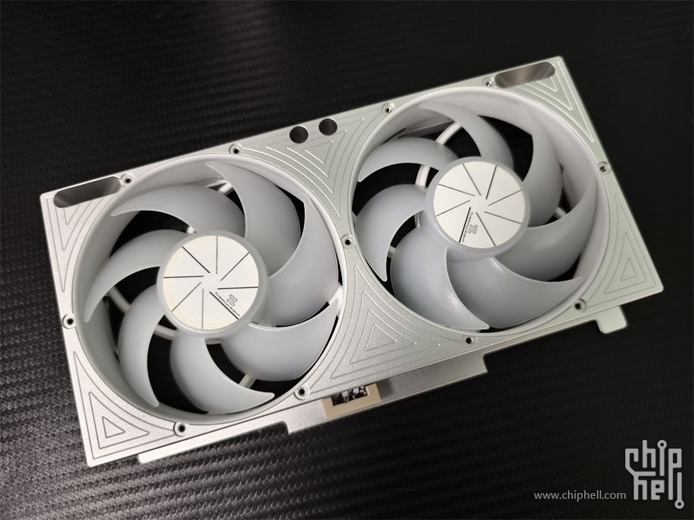

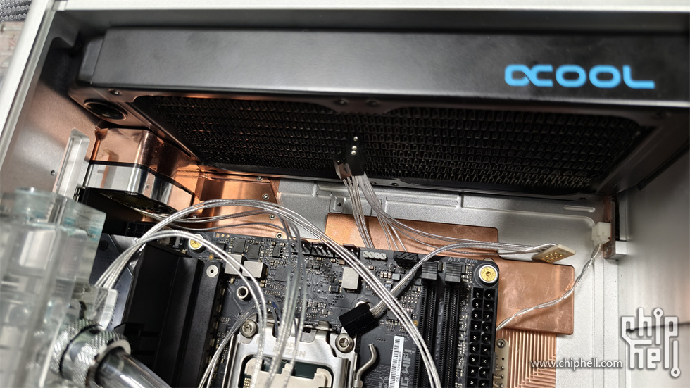

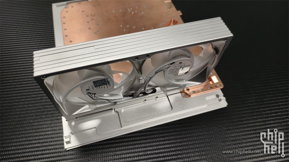

风扇铝框
多年前有这么想过,后面RGB的流行,风扇的外框越来越好看了,就不想弄了,这次由于需追加一个泵,顶部的风扇不得不要避开这个泵,所以就有现在的这个风扇铝框了。
选用的是利民的风扇,因为这次想连风扇也弄成RGB,没太多的选择,铣掉风扇的方形外框,只留下一个圆形的薄壁

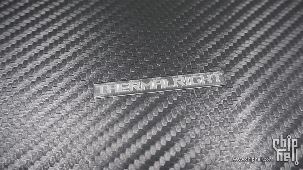

亚克力做的一个利民标牌
整体铝框一个
装上的效果

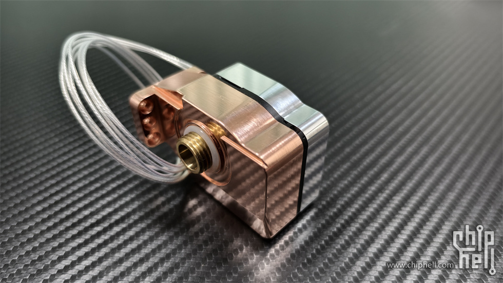

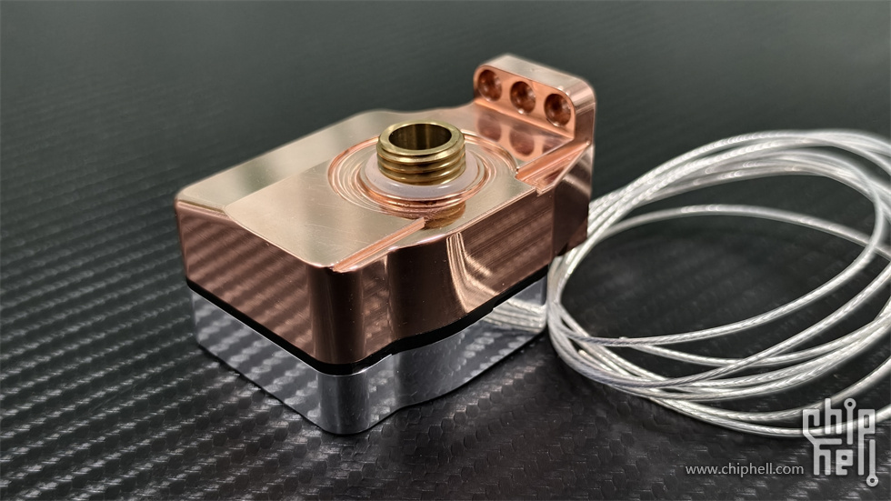

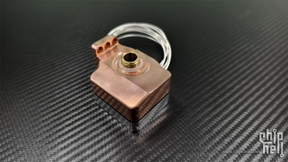

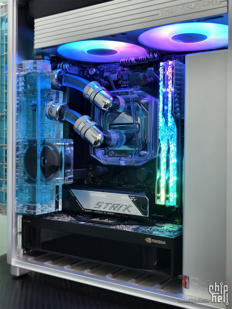

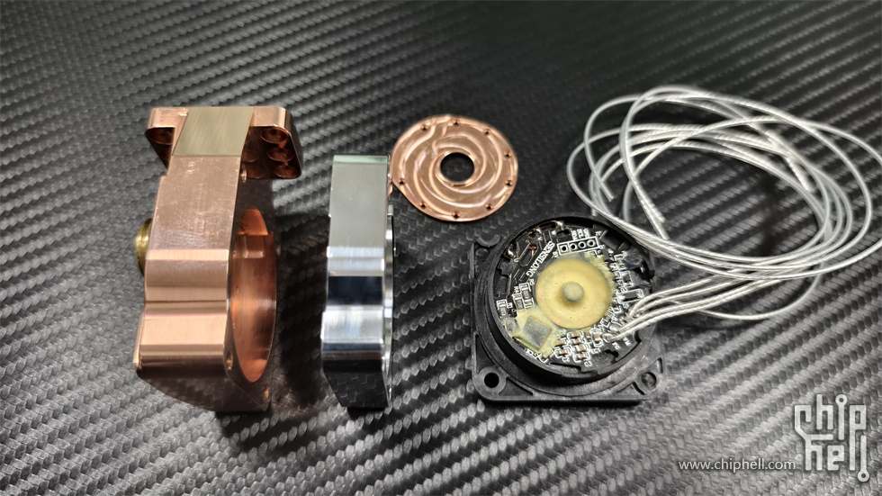

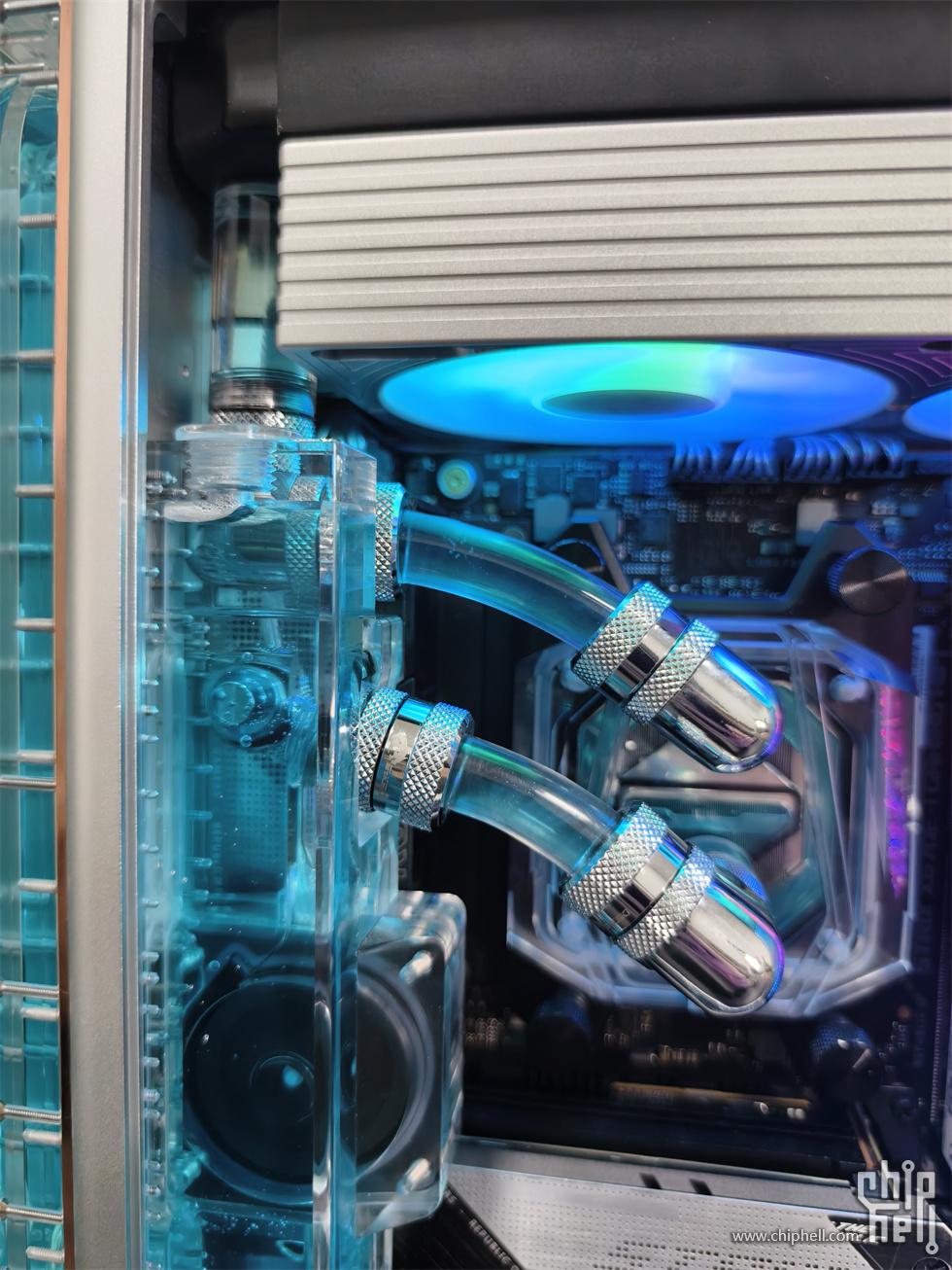

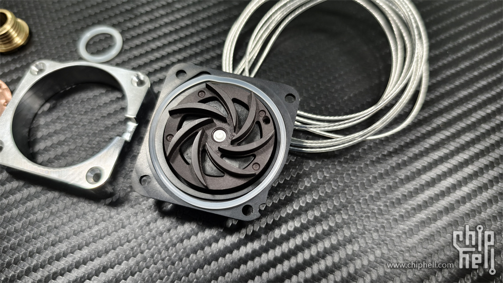

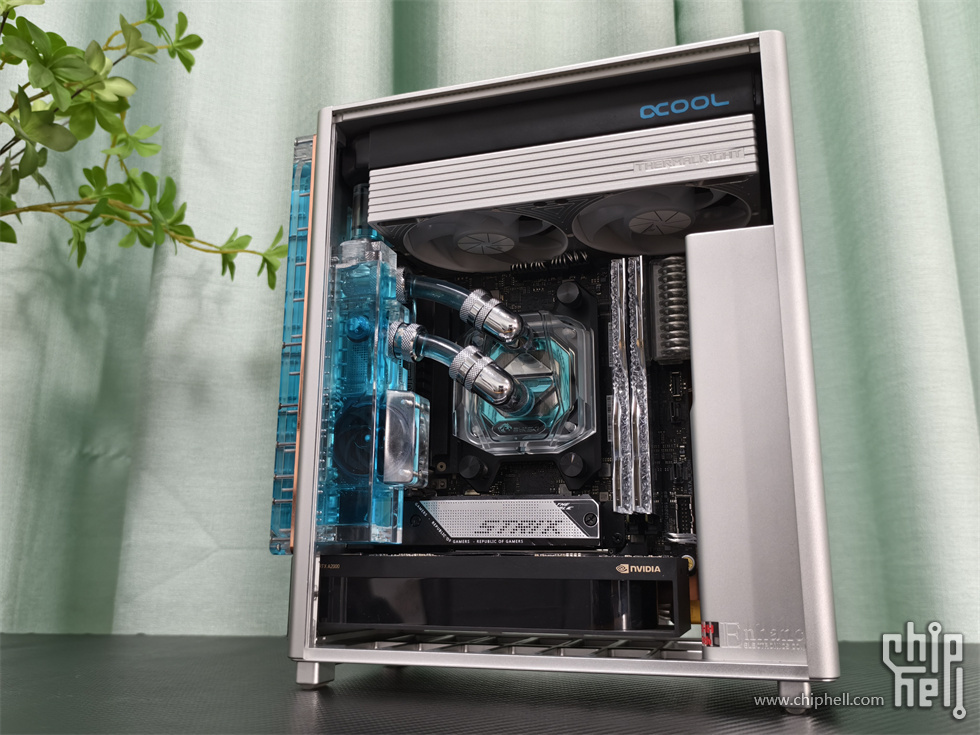

第二个水泵
用的是东远的迷你水泵,开始买的是Alphacool DC-LT ,本来觉得这个体积小点,实物手转了一下,感觉有点晃,功率又没东远的大,而且加上固定壳的总体尺寸两者都差不多,东远的固定更为方便,最主要是水泵水道不用重新设计
这个泵挺好的,结构紧凑,噪声小,做工好,全陶瓷结构,还做了动平衡。但轴向结构没有Alphacool DC-LT的好,Alphacool DC-LT的轴向是悬浮结构~很动人

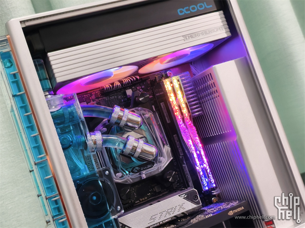

装起来的总体外观
装在机箱里是这样的

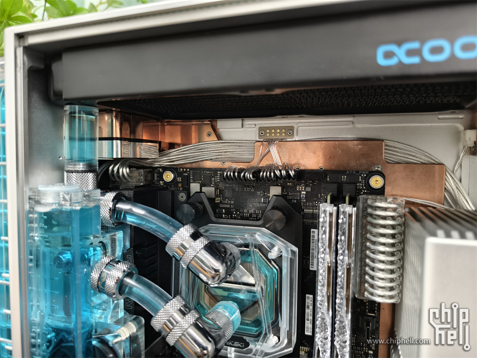

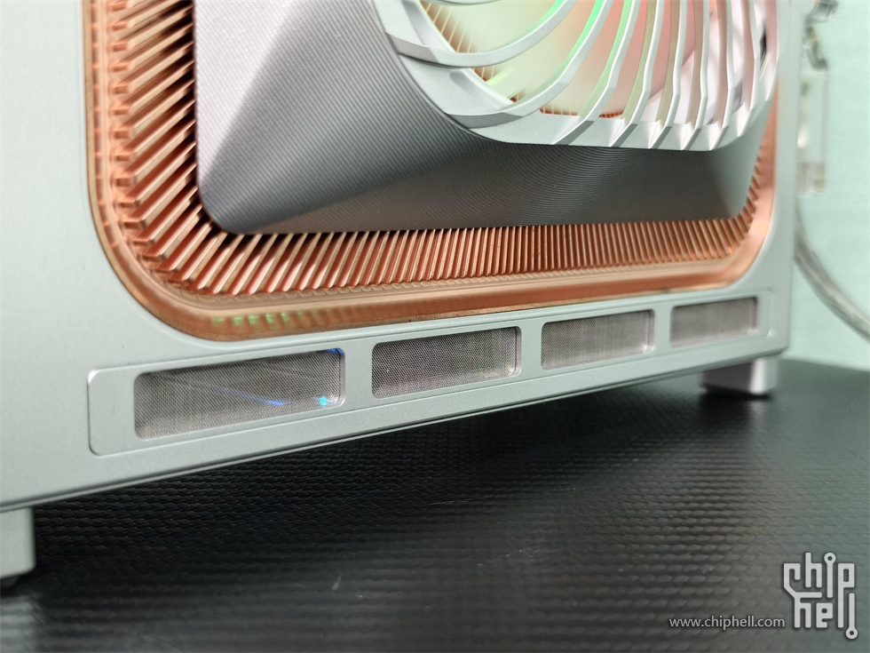

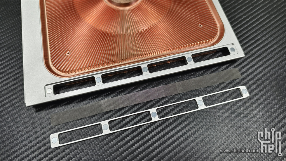

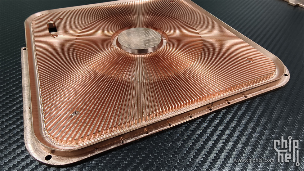

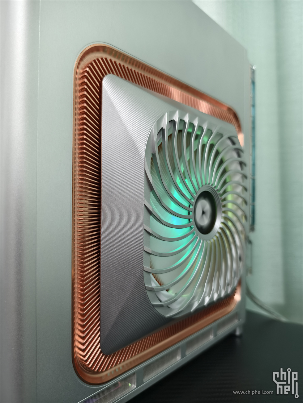

加密铜侧板水道和散热
增加了右侧底部的进风口
效果~

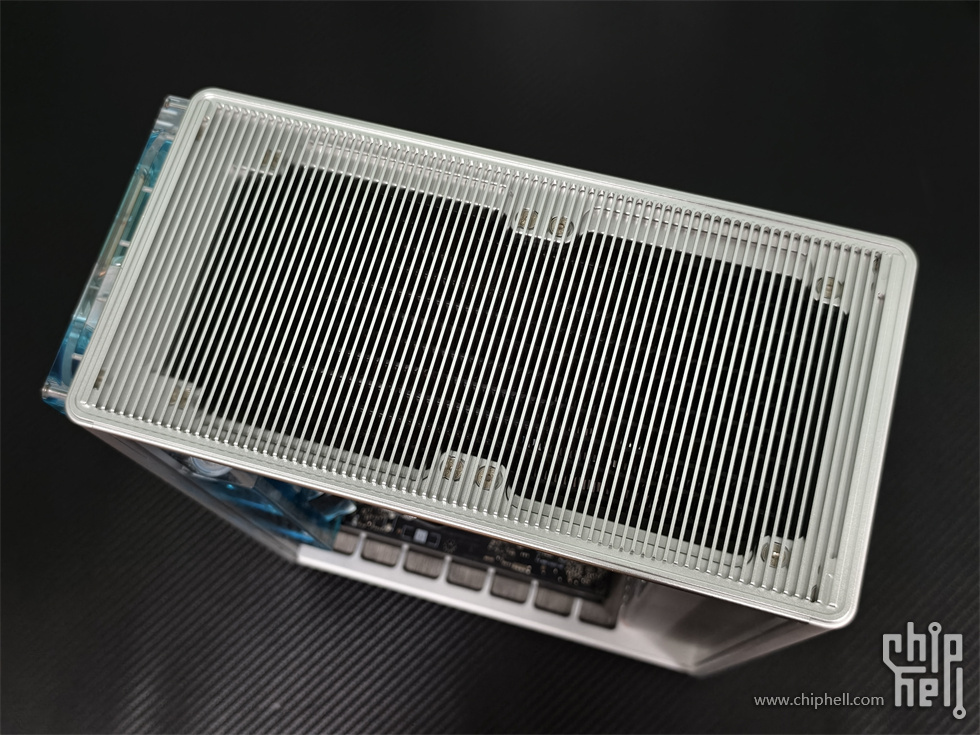

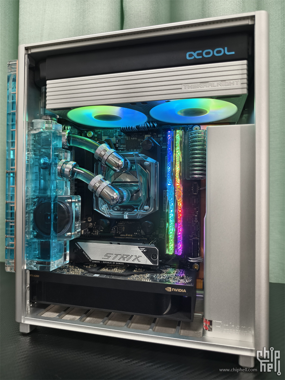

优化后顶部
螺丝全改用了垫片+沉头内六角,不再用十字螺丝。去掉了USB口,因实际使用用HUB更为方便
现在更为整洁了

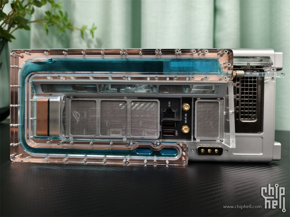

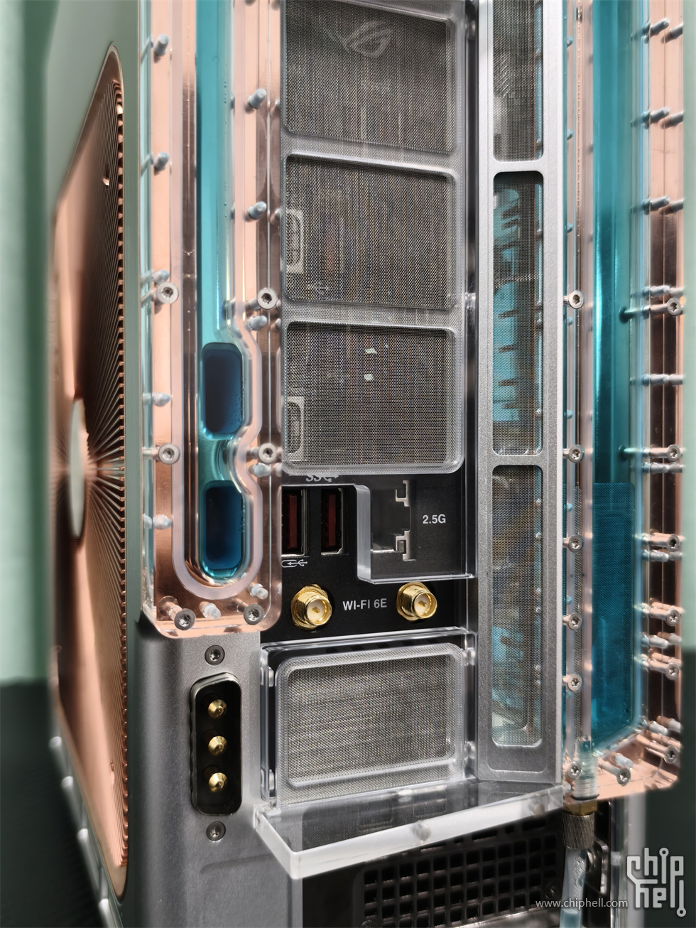

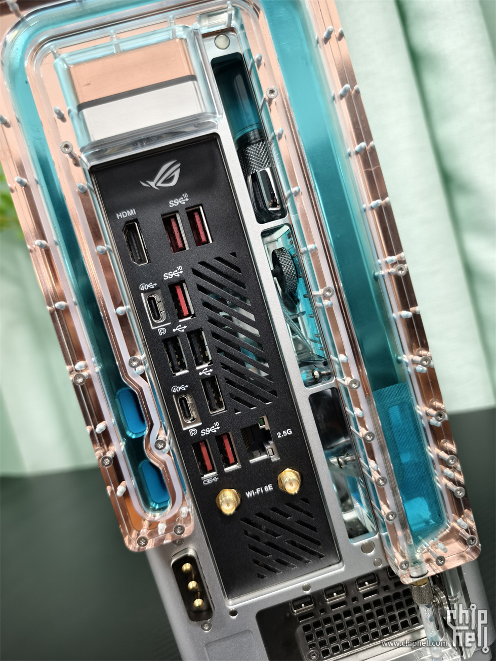

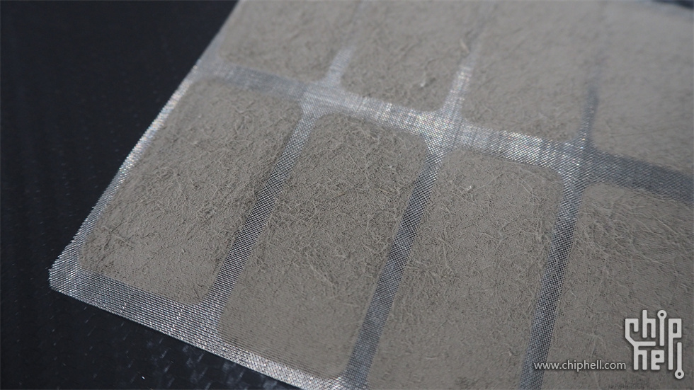

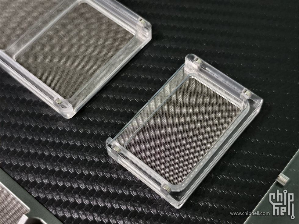

完善防尘

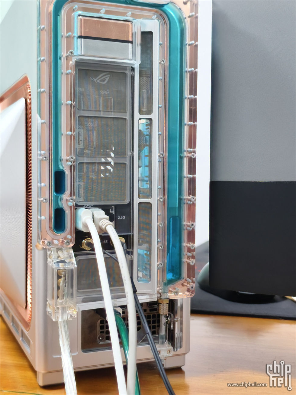

使用环境尘太多了,加上有一段时间猫毛乱飞,不经常清理确实严重...漏水的部分忘记拍了,那就跳过...
所以就在主板IO位增加防尘结构
均取用磁吸结构
拆了主板IO位的两个小风扇,发现这两不转了,可能前面漏水弄坏了电路..
清理了一下主板IO挡板,焕然一新的感觉~
装上防尘结构的效果
全部线都插上后
没RGB的整体效果
通电的RGB乱飞的效果~
