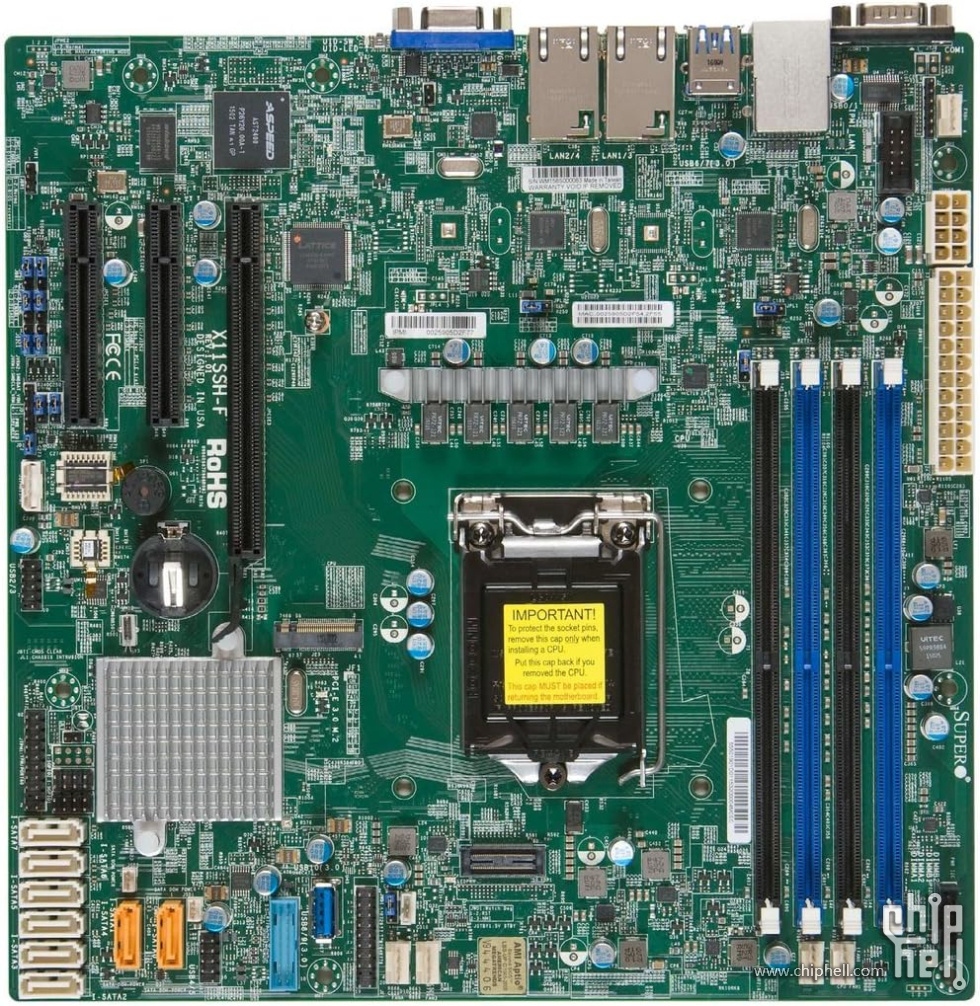

SuperMicro X11SSH-F 官图
这片板该有的都有了

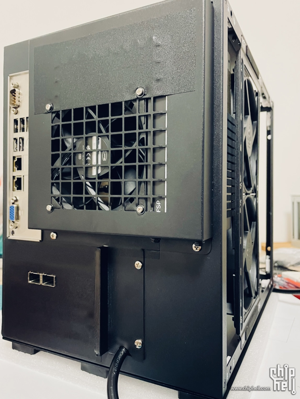

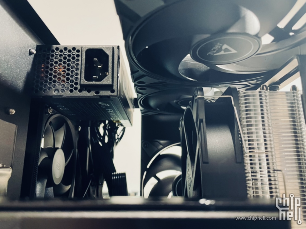

主板安装到位。这个机箱原生支持的是标准ATX电源,但电源安装位的尺寸完美适配FLEX。我选择了使用FLEX电源。因为:买都买了(之前买的其他NAS机箱只能用FLEX)。

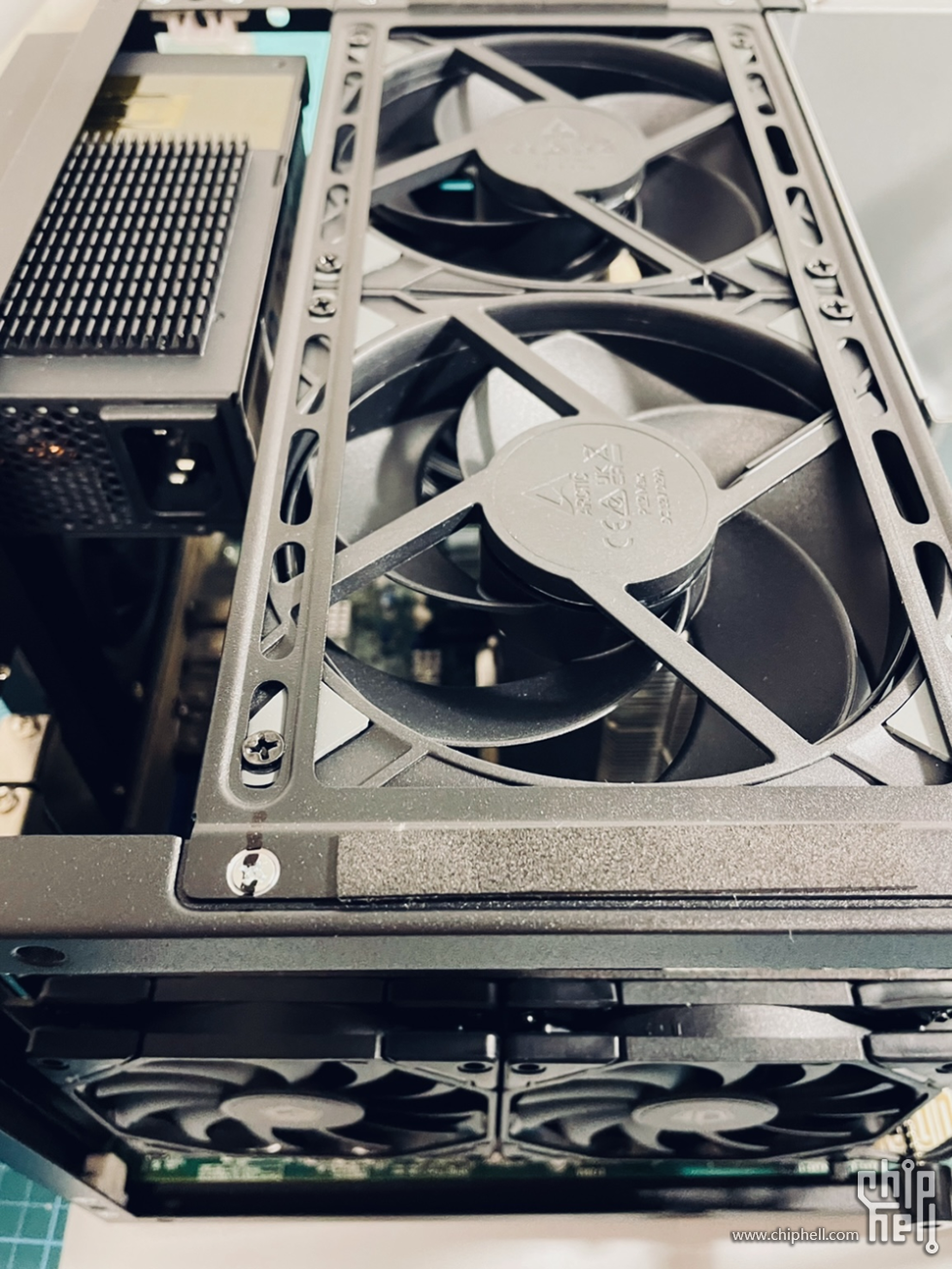

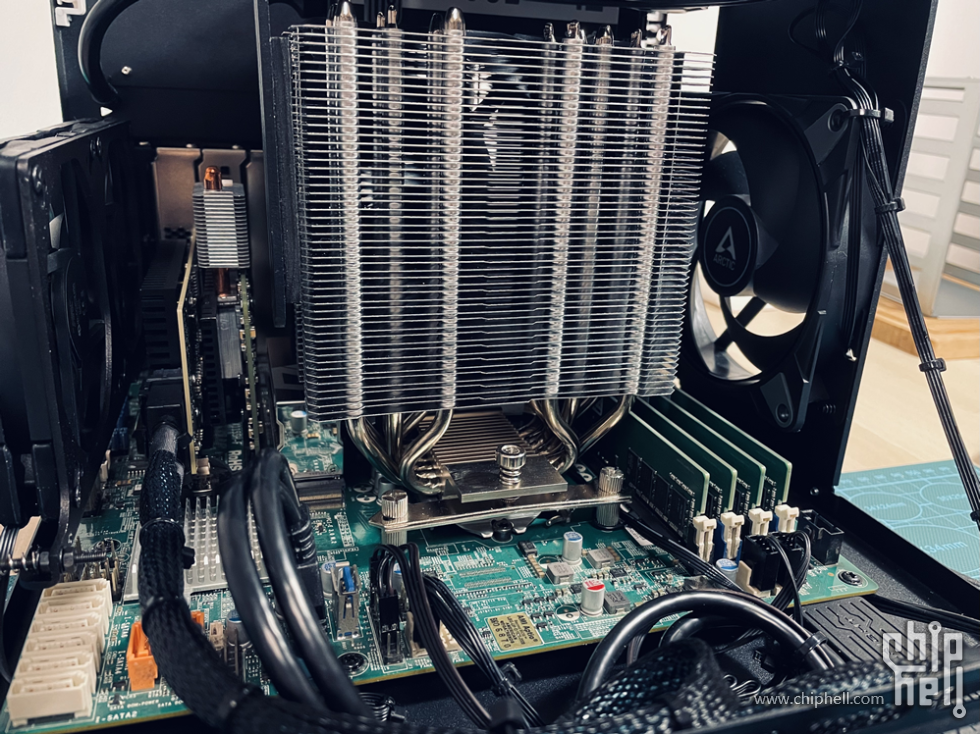

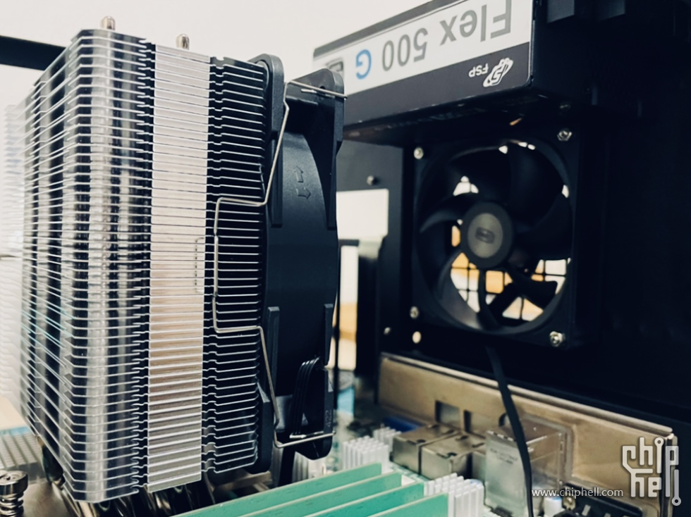

使用FLEX电源后部可以多一个完美安装的9225风扇,机箱的原设计是通过ATX电源的风扇和侧面机箱的风扇导出CPU散热器的热气流。

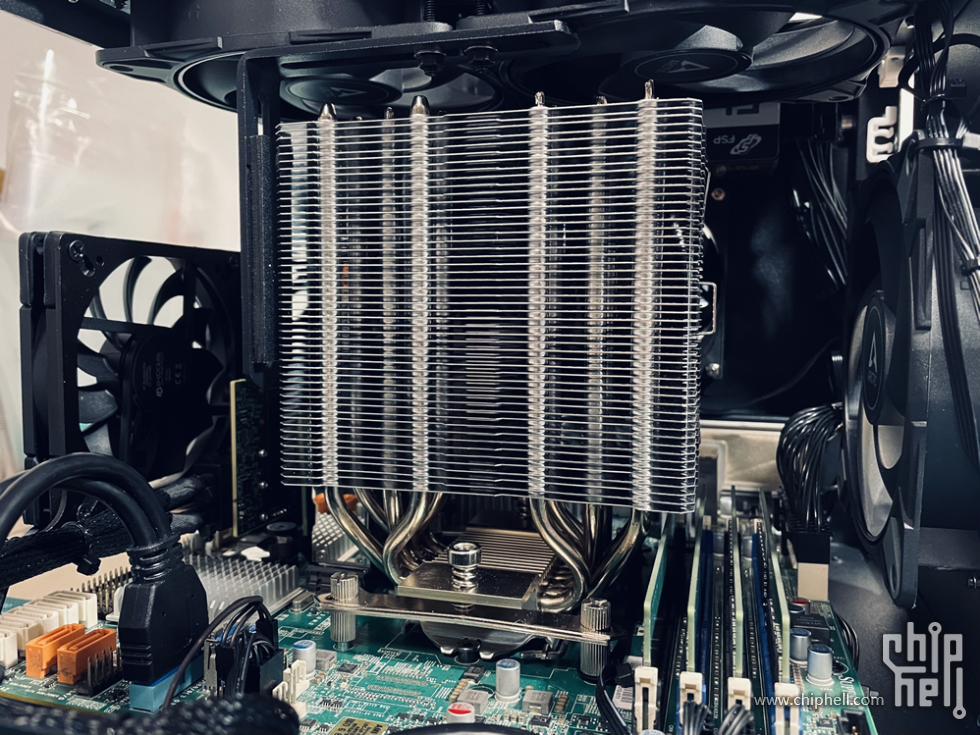

前后买了好几款不同品牌的散热器,歪脖子不歪脖子的都有。最后CM这款CPU散热器和硬盘笼的距离最完美。如果不用服务器主板(CPU比较靠后,内存槽在侧面),使用普通主板(内存槽在CPU后面)的话空间其实足够使用双塔散热器。

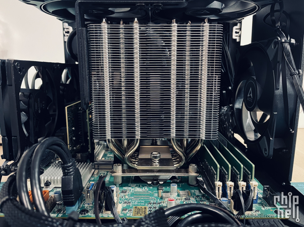

即便使用标准ATX电源风道距离也会相当充裕。

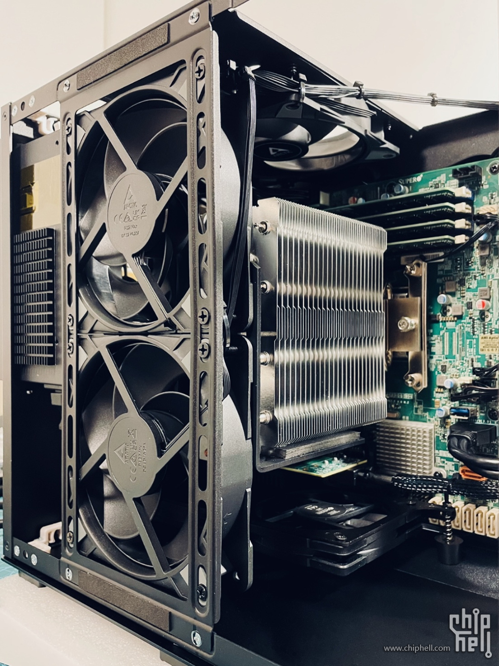

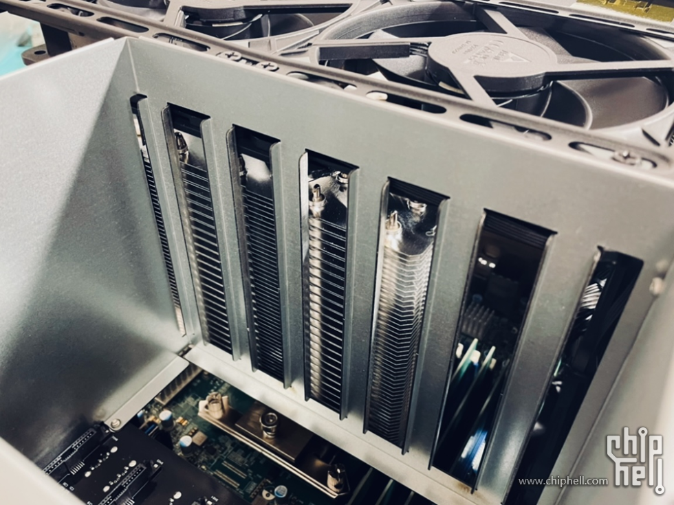

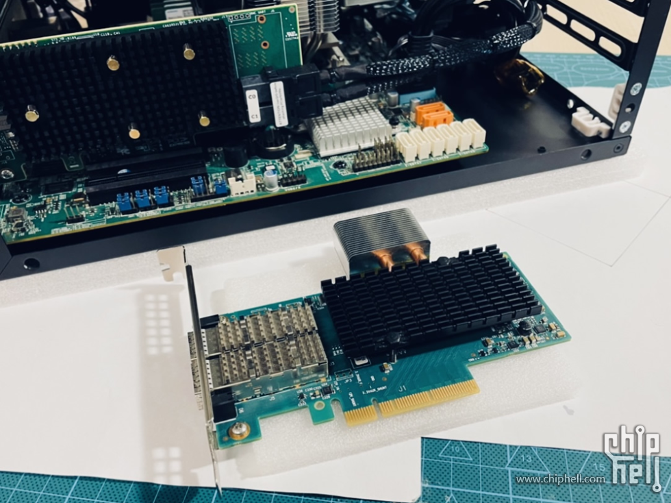

没有服务器暴力扇的风道,RAID卡会完全挡住网卡的散热。于是给网卡改了外接热管。
这样网卡的散热片会从RAID卡背后伸延申出来。
两个9CM风扇对着RAID卡吹,以保证RAID卡可以长期稳定运行。
通过外挂热管让网卡和RAID卡都能得到有效散热。给RAID卡和网卡散热的两个9CM风扇实际在机箱的最底部,侧面有2个12CM出风风扇。这个机箱的散热布置比较灵活,前、后、上、下、左五个面都有风扇位和对应的出/进风口,可以根据自己的设计随意布置风道。目前我是想做成负压机箱。为了实现硬盘位进风量最大化,这里我实际是封住了下部的进风口。后续根据测试情况再决定下部进风口是继续封住还是打开。

安装、理线基本完工。
1260L其实根本不需要这么大的散热器来压。用这么大的散热器完全是为了静音考虑。

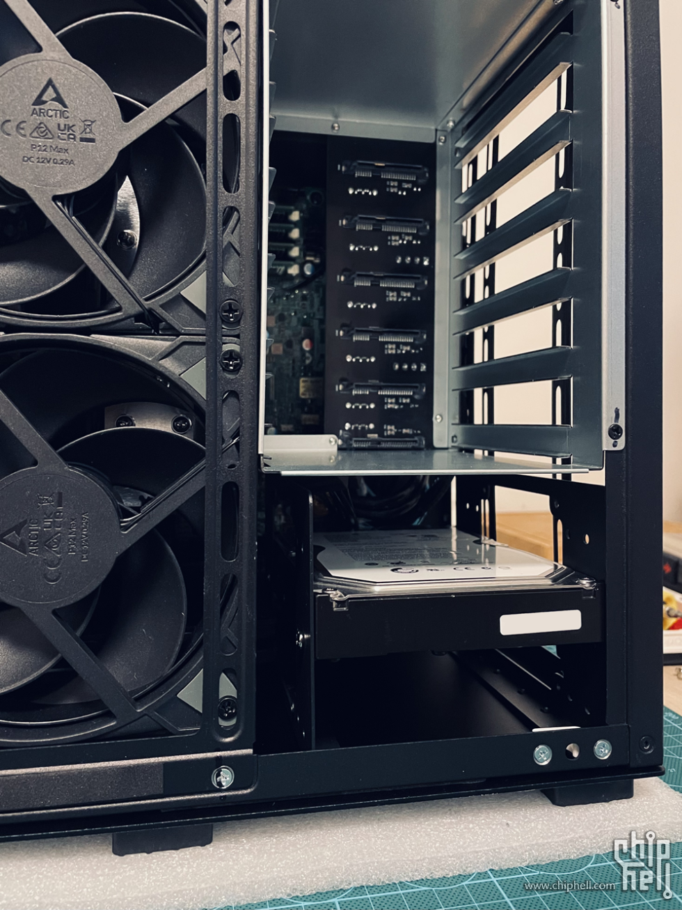

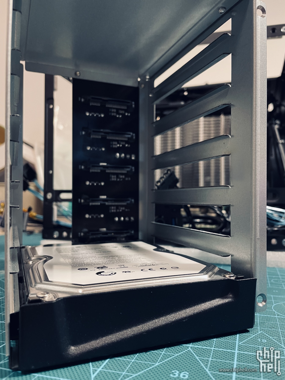

让我最意外的地方是这个硬盘背板做的相当不错。可能是宝藏盒系列的背板做的都不错。这种背板功能比较简单,没办法和集成了各种扩展芯片、热插拔风扇供电、多状态指示灯、报警器的服务器背板比。但是和其他非服务器机箱对比来说,目前这片背板是我见过做的最好的。

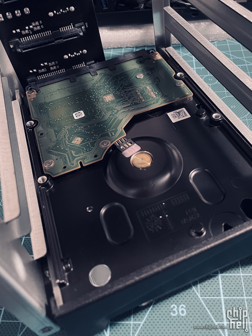

这个机箱的可插拔硬盘是由带减震的塑料导轨固定的。
硬盘前部有方便插拔的金属拉手。

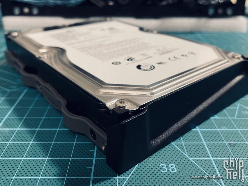

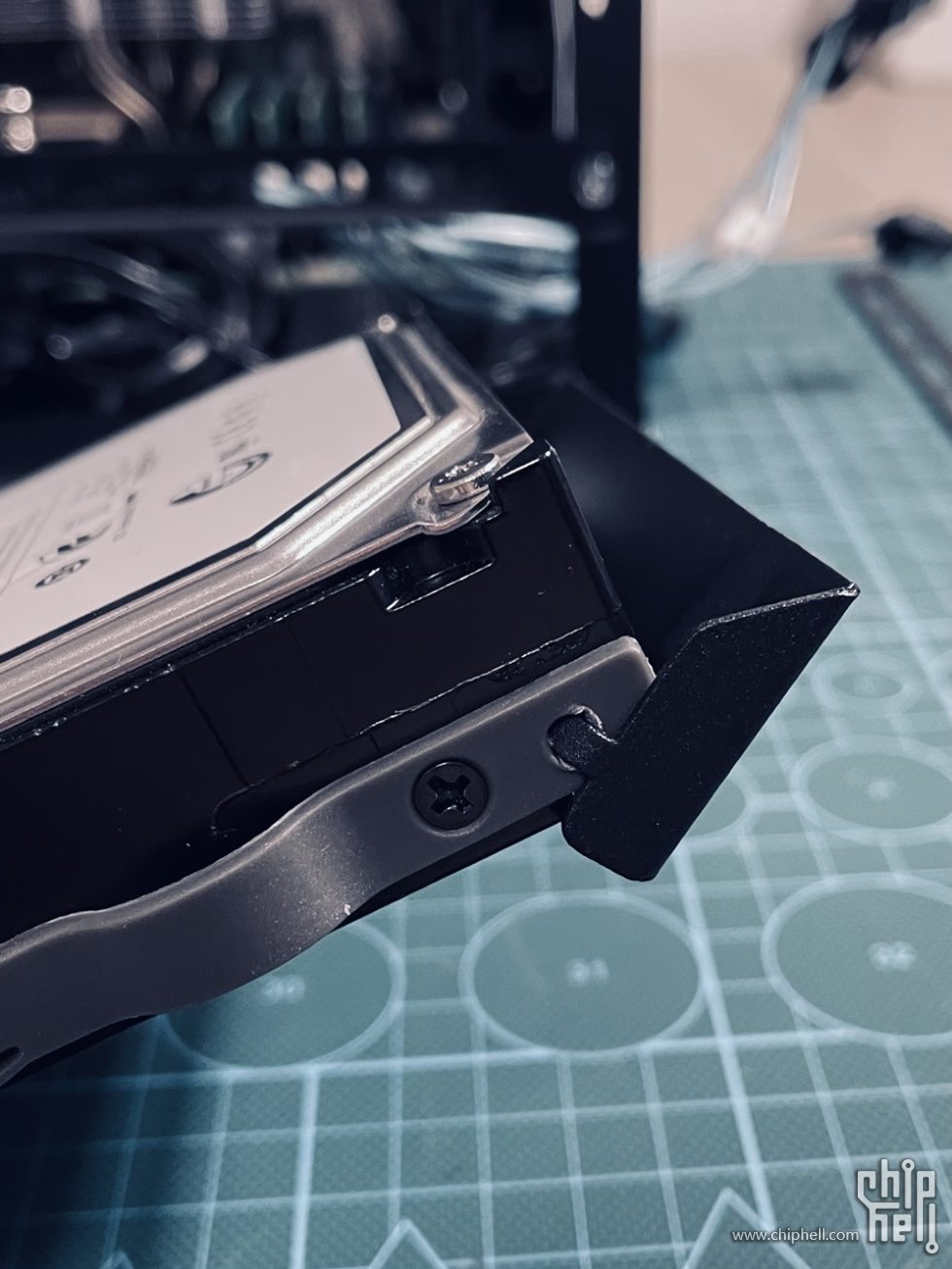

在其他盘位内插有硬盘时,拨动拉手硬盘会顺势自动弹出。硬盘拉手是固定在塑料导轨上的,我测试插拔了大概有五六十次,导轨和硬盘拉手的连接处已经有些磨损。所以这个硬盘笼并不适合高频率插拔硬盘。对于我来说这点不是很重要。这台NAS的使用场景是硬盘插入后可能几年都不会被拔出。如果日常需要高频率插拔硬盘的话,我感觉这个硬盘拉手大概率会变得比较松。
导轨每侧有1个定位螺丝孔和2个容差螺丝孔。安装时一定要先固定定位螺丝,之后再固定两颗容差螺丝。正确固定好导轨之后硬盘的插入和拔出都相当的丝滑。
硬盘插入后硬盘导轨和硬盘笼的配合精度非常不错。硬盘导轨上的减震设计可以完美的卡在导轨之内,严丝合缝。

不算主板自己带的M2,我测试下来这个机箱最多能支持 9+2 或者 6+8 个盘位。
  • 硬盘笼有6个3.5寸盘位。
  • 主板下面有安装孔位支持2个2.5寸 7mm 盘位。
  • 硬盘笼下面支持3个3.5寸固定盘位;或者2个3.5寸可插拔盘位;或者6个2.5寸固定盘位;或者4个2.5寸可插拔盘位(我测试过这部分空间可以装的下这些硬盘。但这部分的扩展需要根据情况自行购买相应的支架,机箱附件里并没有包含这部分硬盘的安装支架)。
我只用硬盘笼里的6个可插拔盘位就足够了。
如果不使用扩展硬盘位,这里是可以插一张全长过肩显卡的。插了全长显卡之后硬盘笼下方就无法再扩展硬盘位。

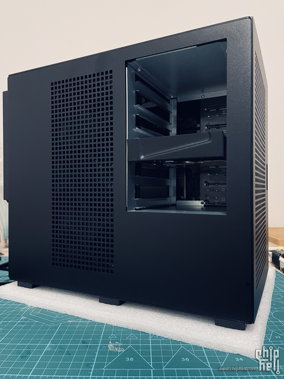

我目前的设置是后,上,右出风做负压。效果如何需要进一步测试。
底部2个9CM风扇向上吹,以及电源的热风主要靠侧面2个12CM排出。是否会积热以及散热效果还需要后续测试观察。
所有面板均为超厚铝板,面板做工非常扎实,质感极好。
除了下部,目前机箱后部也做了封闭处理。

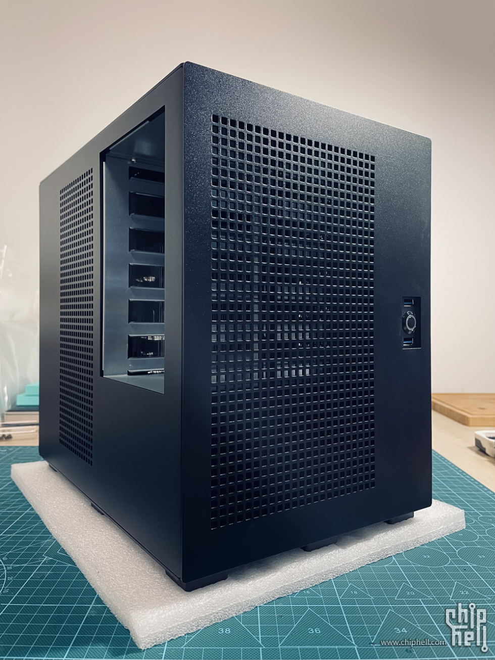

这台机箱给我最大的惊喜就是让我这个强迫症感到万分舒适的缝隙均匀度和表面平整度。
我买的比这个贵很多的其他铝面板NAS机箱 ,没有一款的接缝比这款做的更好。这箱子的缝隙无论从哪个角度看都让人极度舒适。

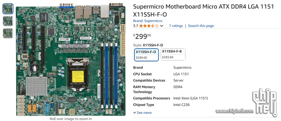

如果想要一台7*24开机并且稳定运行数年的NAS,我个人还是认为应该优先选购使用服务器主板,或者工作站主板也行。之前陆续测试了一些国产品牌的销量比较大或者讨论度比较高的所谓NAS专用主板。测试结果不尽人意。之前用惯了超微的主板,所以这次默认选超微。当然其他品牌的服务器主板也没有任何问题。另外还有DELL、HP的那些成品机,哪怕是下线机,也相当可靠,可以考虑使用,只是缺少乐趣。预算有限买大品牌的消费级主板应该也可以,但数据重要追求稳定的话还是建议直接使用服务器主板。X11SSH-F是一片很老的主板,国内已经买不到新的了。于是亚马逊海淘了一片全新带原厂保修的回来,299刀。我明白很多人肯定认为花299刀买一片这么老的C236主板性价比很低,但这事要综合考量。首先这片主板的接口刚好满足我的需求,加上我所有设备几乎都是超微主板,这样方便我可以统一管理IPMI。其次这片主板能用的洋垃圾CPU极端便宜。我买的Intel E3-1260L V5在某宝只要60元一片。虽然CPU几乎很难坏掉,但考虑到电子迁移我从某宝买了3片做备份,合计180元包邮。再次X11SSH-F在某宝有二手,相当便宜,400块包顺丰。我买了一片回来,成色一般般。如果海淘的那片坏了寄回去保修,这片2手的可以立即顶上去,无缝衔接。最后多年用下来我感觉超微的主板还是非常非常可靠的,电源靠谱有UPS基本上可以用到天荒地老。基于以上四点,综合成本和冗余度算下来,299刀的X11SSH-F我感觉是一个非常不错的选择。其实加不了多少钱就可以买到新世代的超微X13、X14系列主板,只是CPU很贵且性能并无质的飞跃,而且更耗电。毕竟NAS并不需要那么强的CPU性能。

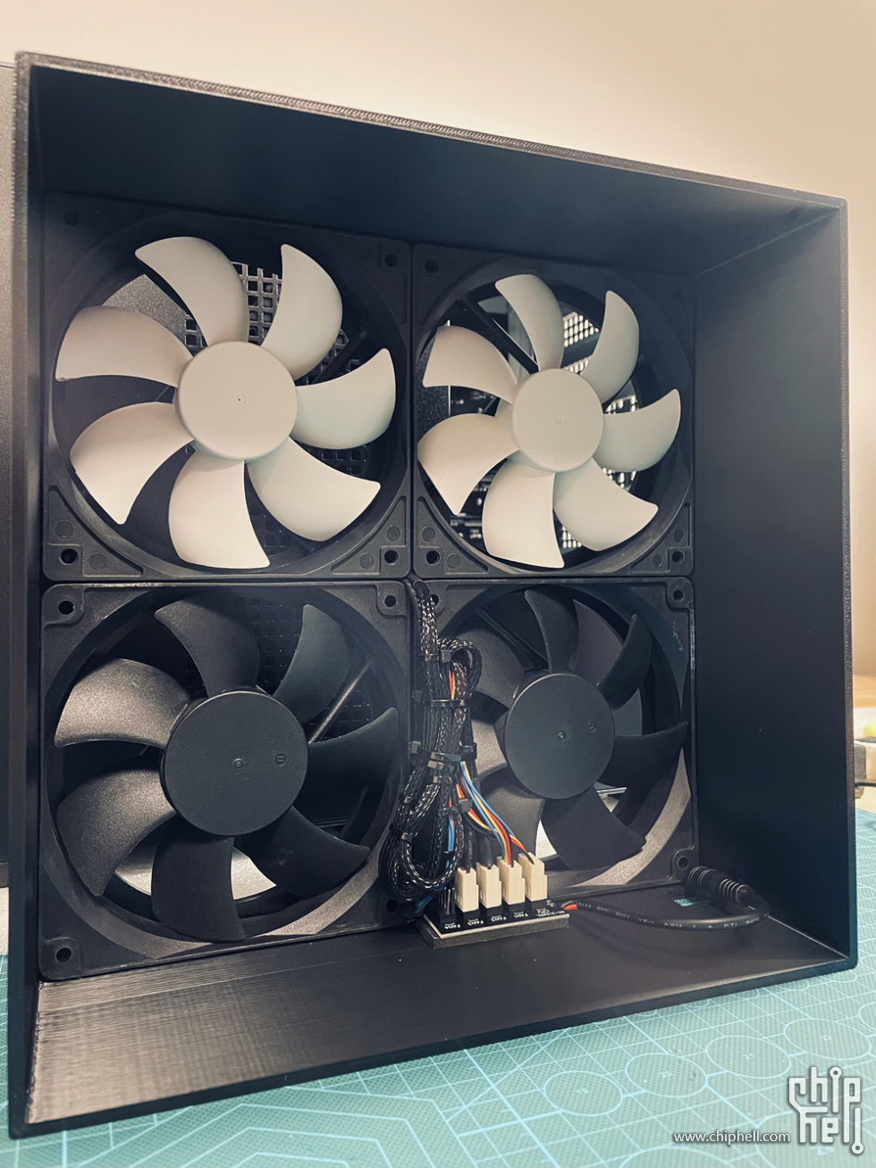

既然是机柜小型化,那肯定得有“机柜”对吧。但是小型化的机柜应该是不会是放在无尘机房里面的,不然直接上架就行,小型化就没有意义了。

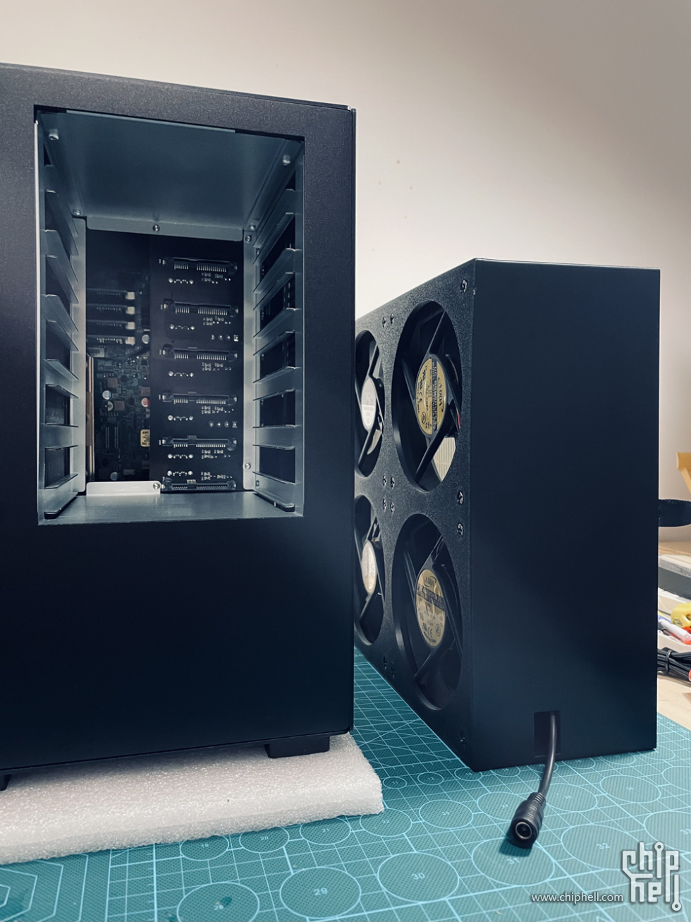

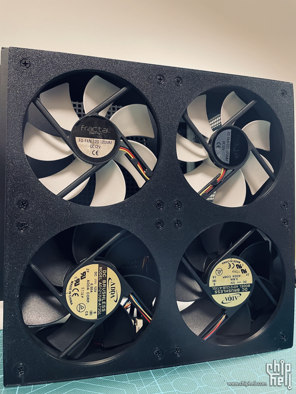

我按照这个机箱的尺寸定制了一个“金属柜”,可以以3*2或者2*2的方式堆叠这个机箱,再加上网络设备的预留位,希望在总体积尽可能小的前提下完成对我42U机柜里所有设备的复刻。目前计划在这个金属柜里部署2套由4*12CM风扇和HEPA滤网组成的进风净化系统。这也是为什么机箱正面没有安装风扇的原因,HEPA过滤后的气流会直接进入NAS机箱的前面板。还有非常棒的一点是,这个机箱的硬盘位是在侧面,打开柜门就可以方便的操作硬盘,完全不用移动机箱和进风风扇组。
目前还在测试阶段,最后会用什么方案还没定下来。
找了些老风扇出来,看看哪种风扇活得久。
有一大堆闲置的乱七八糟的12CM风扇,以后就全当是耗材使用了。

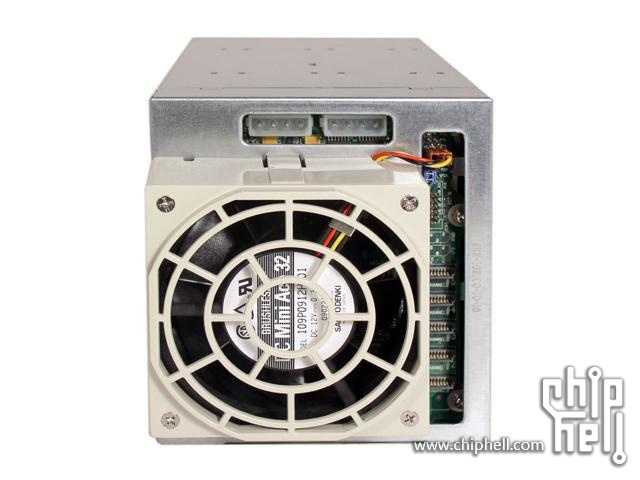

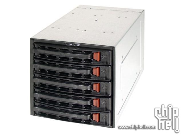

如果不打算使用显卡,可以考虑直接使用SuperMicro CSE-M35T硬盘笼。每个5盘位,可以不依赖超微机箱独立使用。硬盘托架可以和很多超微代工的服务器机箱兼容。

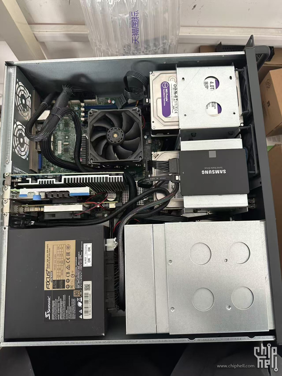

刚好是洋垃圾版本,X11SSH-F  E3-1260L V5  LSI-2308的HBA卡 560flr万兆卡都做了散热改造,另加了一张DG1硬件解码,塞完光驱位的硬盘笼发现没法散热又换了SFX电源
 楼主| 发表于 2025-2-6 12:51 | 显示全部楼层
Super-Oreo 发表于 2025-2-6 09:50
刚好是洋垃圾版本,X11SSH-F  E3-1260L V5  LSI-2308的HBA卡 560flr万兆卡都做了散热改造,另加了一张DG1硬 ...
不错不错!符合自己需求的就是最好的。如果洋垃圾X11SSH的购入价低廉,建议再买一块备用。
