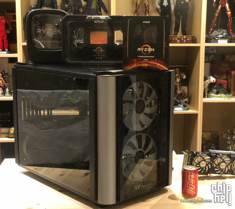

我用level 20 xt,就是core9的骨架子,两个硬盘架各3个硬盘加主板一个硬盘,一共7个3点5寸位,两个480冷排位,这还不够用就没办法了

我用level 20 xt,就是core9的骨架子,两个硬盘架各3个硬盘加主板一个硬盘,一共7个3点5寸位,两个480冷排 ...
这个型号风扇优化了很多,前置两个大号扇子,就该这样,2025年了谁还用光驱……

五年一装机 发表于 2025-1-30 23:36
这个型号风扇优化了很多,前置两个大号扇子,就该这样,2025年了谁还用光驱…… ...
时不时有人来问我出不出,说买不到这个箱子,海鲜市场都找不到
