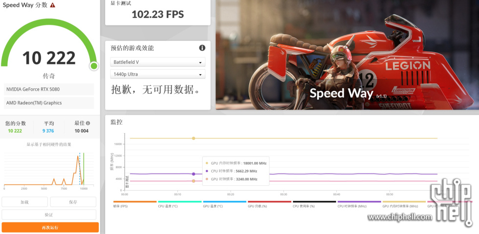

发表于 2025-2-3 16:40 | 显示全部楼层
不管如何,超频带来的性能增益是明显的,某些游戏,如果超频的话,比RTX 5080原始频率会有20%的提升,当然部分提升可能也只有10%不到,我自己试了几个游戏,平均10%基本是没有问题的!
反正我这个卡,最后如果以3DMark的成绩来看的话,基本和RTX 4090当时刚出来时的测试成绩差不多,肯定强于4090D,当然也要考虑那个时候驱动的因素!现在手头没卡了~只能这样先玩着!看看显存和核心频率,这次感觉还是比较稳!~
