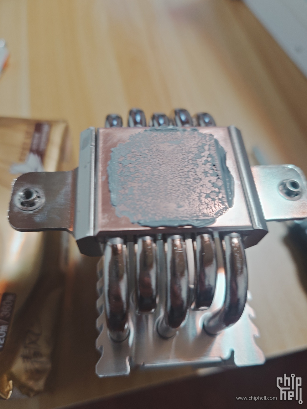

CPU 是10900K 10核4G测温
新买了一个利民迷你小塔 AK90 9CM散热器
使用时觉得散热性能差的离谱,拆下后发现硅脂分布不均匀,擦尽后,再把CPU放在底座上透过光线,左右两边透光很大。
然后把散热器底座拆下后打磨,把凸出部分打磨掉大部分,一边砂纸打磨,一边CPU顶盖放散热器上看余量,保证了顶盖70%以上面积的紧密贴合。
温度从85度最大温度降低到77度最大温度
打磨前硅脂分布,左右两边很厚
打磨后整个CPU部分 70%中心面积硅脂分布均匀
我这个感受,散热器压紧后,CPU顶盖可能内凹? 我看到的是顶盖内凹程度不足以让我感知到,毕竟周围硅脂很厚。
所以这个凸底设计凸多少是厂商要关注的,凸太多了性能下滑。
手工打磨了2小时,拆装5次

这不是正常的微凸。。。这是有问题的,不过不确定是工艺还是就这样设计的

打磨底部薄了温度降低了,凸底降低性能
