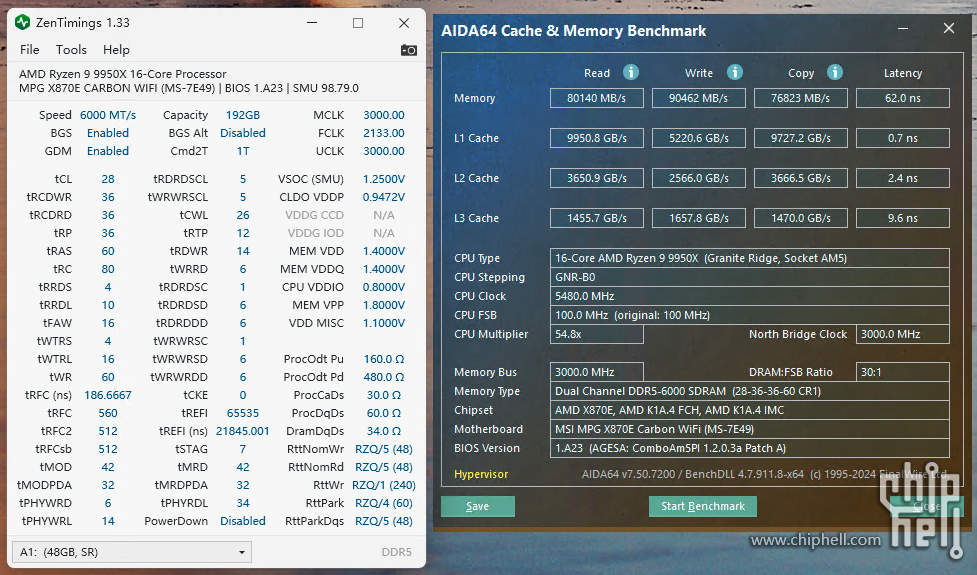

笔记敲重点:
1. 受限于目前6纳米IO Die的FCLK频率,内存频率带来的读写性能其实并不重要,所以专注于降低延迟就可以。
2. 一定要调整tRFC,如果只调tCL、tRCD、tRP等参数的话(就像只开XMP或EXPO),不然延迟会降不下来(直接上图成绩+5~10ns)。
3. 要延迟稳定的话,还需要调整其他小参以及阻抗。
4. 不要追求关GDM,AM5平台目前关GDM的情况下收益几乎没有,关闭GDM要稳定过测各小参甚至tCL、tRCD都要放宽,不值得。
5. 开GDM的情况下要稳定延迟的,阻抗设置很重要,
   1dpc/sr(每通道1条内存,单面颗粒内存)和 1dpc/dr(每通道1条内存,双面颗粒内存)的情况下主板自动设置基本是对的,
   1dpc/sr/dr(每通道1条内存,单面/双面颗粒内存)的配置可以尝试主板自动的ProcOdt设置手动降一级,
   2dpc/sr/dr(每通道2条内存,单面/双面颗粒内存)不要尝试改动阻抗,这种配置目前能到6000 tCL28~34的情况下阻抗自动就可以了。
6. 内存6000频率对应FCLK频率2000,6200对应2067,6400对应2133。
7. 对于AM5普遍体质(独立IO Die的处理器)内存超到6400频率真的没有必要,2000以上的FCLK频率普遍需要1.23V或以上的SOC电压,
   很多人超到6400因为时序压不下来反而没有6000 tCL26~28的配置延迟低,你的CPU是雕那另说,
   因为FCLK超到2000是99.9%可以的,如果你是那幸运的0.01%那我的建议是退货/换货/售后。
8. VDDP电压建议是先Auto,全部参数设置好烤鸡测试都没有问题后再手动设定那个Auto出来的VPPD电压。
9. UCLK分频更多要考虑到主板时候能将内存干到8000频率,你的主板介绍或者QVL里甚至没写8000频率的话不需要考虑UCLK分频。
10. 不要买除了海力士A-Die和M-Die以外颗粒的内存去超频,
    不是说频率上不去,而是目前镁光和三星的DDR5颗粒时序参数都拉不下来,延迟巨难看。
11. 在DDR5上设置VDD和VDDQ相同是错误的,会影响延迟稳定性,VDDQ电压应该比VDD电压减去30~130mV。
12. VDD电压(内存电压)能控制在不开高电压模式内能稳定下来就不要开高电压模式,
    不然你就需要去考虑主动冷却内存了,加风扇,甚至可以是水冷。
13. 注意你的内存是不是被内存厂加的散热片是保温片,不开高电压模式的正常情况下单条内存功耗不会超过12w,
    因为是这么大一条内存跑在这个功耗下,所以在机箱有风循环的情况下是不需要主动散热或者加散热片的,
    如果你注意到机箱风道正常(收放内存附近有微风,参考大概是12CM风扇500转以下的风量)的情况下,
    烤内存越烤越热甚至超过60度上探70度以上,那么你可能要试试把内存的看看散热片是否没有完全贴合,
    拆马甲大概率都是会丢失售后的,所以这种情况是建议直接退货/换货/售后。
14. 无论是DDR4 ECC UDIMM还是DDR5 ECC UDIMM,超频本质跟Non-ECC UDIMM一样的,
    最大区别可能是厂商对于高频优化没有Non-ECC UDIMM好。

 楼主| 发表于 2025-1-31 22:01 | 显示全部楼层
T.JOHN 发表于 2025-1-31 21:54
我想看超级耐压王的DDR5 8400+
缩缸警告

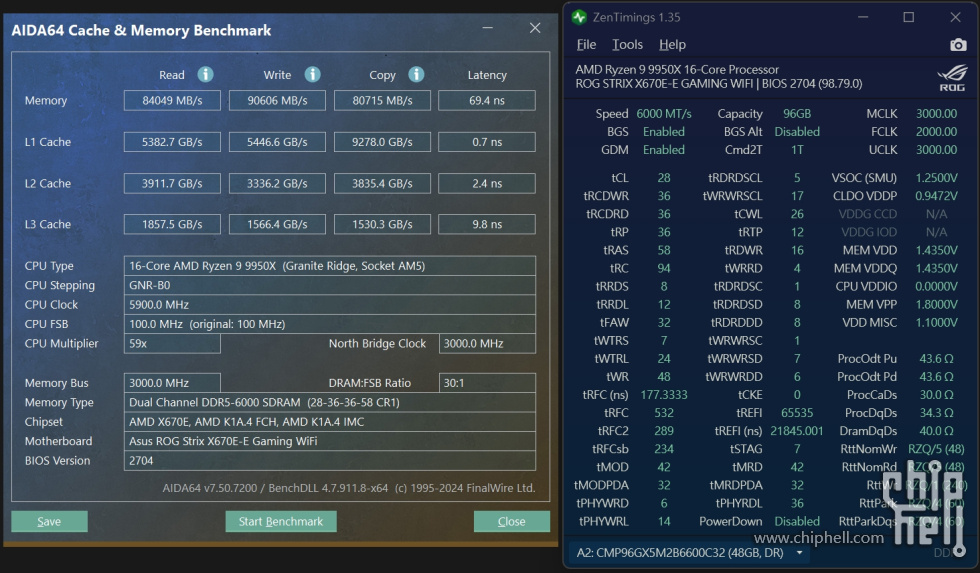

发表于 2025-1-31 22:26 | 显示全部楼层
抄了個一模一樣的竟然差距那麼大
放棄了放棄了
发表于 2025-1-31 22:26 来自手机 | 显示全部楼层
 楼主| 发表于 2025-1-31 22:36 | 显示全部楼层
Kevin_Yip 发表于 2025-1-31 22:26
抄了個一模一樣的竟然差距那麼大
放棄了放棄了
看看是不是Windows 11开HVCI了(基于虚拟化的内核安全性)
发表于 2025-1-31 22:47 | 显示全部楼层
並沒有開啟
你把core tuning configuration for gaming改了legacy?
 楼主| 发表于 2025-1-31 22:56 | 显示全部楼层
Kevin_Yip 发表于 2025-1-31 22:47
並沒有開啟
对的
发表于 2025-1-31 22:58 | 显示全部楼层
那樣的話我還能再減5ns, 跟你的59ns還是沒得比

发表于 2025-2-5 23:59 | 显示全部楼层
抄了個一模一樣的竟然差距那麼大
放棄了放棄了
同抄作业失败。。。latency是68.2ns...
