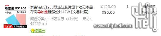

以前看过一期显卡换导热垫的评测:淘宝杂牌、莱尔德(好像300)、另一个隐约记得是利民之类大品牌;杂牌导热垫取得了第二的成绩 - 与莱尔德相差最高不到2度、一般1度,性价比爆棚;但莱尔德有变硬、出粉末的缺点;从此莱尔德我就当成一次性的了;
后来一直在淘宝某家(神x开头)买杂牌导热垫,他家标称粉色6w(另有灰色4w),到手用电吹风加热到95度左右(万用表+A级Pt100热电阻测量,查表),卫生纸擦拭无冒油;用在笔记本热管和后盖之间,按80-90度(CPU温度墙97度)用过1年以上,拆下来时热管上会有印记(背胶留下的或者算轻微渗油吧),没有以前那么柔软了,厚度略变小,弹性变小了,但没粉末;如果不拆的话继续用应该无影响,手里还有的话我就又换了片;便宜,400x200x2mm一张20元到手(各种厚度都有,价格不一样)
都说导热垫这东西容易虚标,到底是不是6w我没法测,替换法,比其他家买的4w垫(笔记本后盖)温度高2度 (万用表+Pt100 2个测点对照),导热更好是肯定的了;
也试水过标称12w的泰吉诺,电吹风一关卫生纸上明显见粉色(用手指抹一下也一样),颜色变灰暗,手指一按好久不回弹;用了1个星期左右就拆下来了,虽没出油,但变硬、变薄(大概缩小了1/3那么大)、出粉末,没法再用,扔了;后来换上6w的杂牌导热垫,后盖温度虽然二者温度差不到0.5度,但FPU烤机+杂牌导热垫6w比泰吉诺12w的CPUPackage功率释放要高1w以上(室温相同,复测3次以上),杂牌胜
还用于:intel NUC小主机,原厂散热方案是风扇直吹供电mos(FPU烤机6-7分钟后仍会过热掉功率),魔改散热方案是送导热垫 导热到下压式散热器上,厂家送的导热垫在FPU烤机下也就能多坚持几分钟后仍过热,我自己换了这个杂牌导热垫,再没出现过供电过热;(后来有机友用赠送的导热垫,冒油冒得油汪汪一片,哈哈),供电mos温度应该是在100-130度的(很多笔记本方案都是mos借助CPU热管散热,说明它比CPU热)
