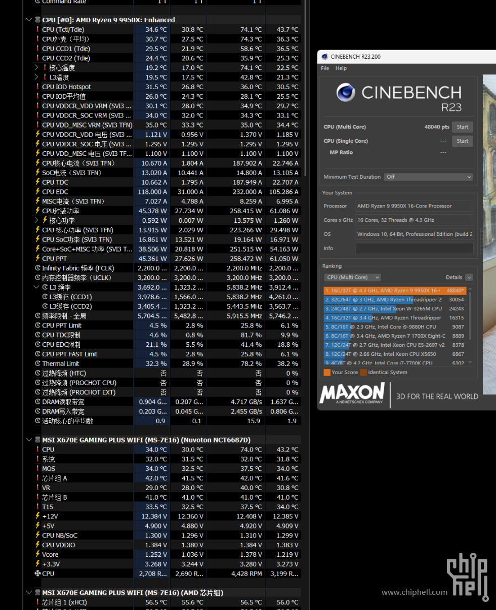

[水冷] 有没有v36 amg+9950X的顶级大佬,很好奇你们的R23分数
 楼主| 发表于 2025-2-4 23:35 来自手机 | 显示全部楼层
身未动心已远 发表于 2025-2-4 22:16
amg也就那么个样子。
性能实际没有多大差异,但兼容性就很具体了。
嗯,后来想了想,又不是intel的U,解热能力那么高也没啥用,不如提高一下技术,a360也很强,之前换了它和它自己的硅脂就上46500了

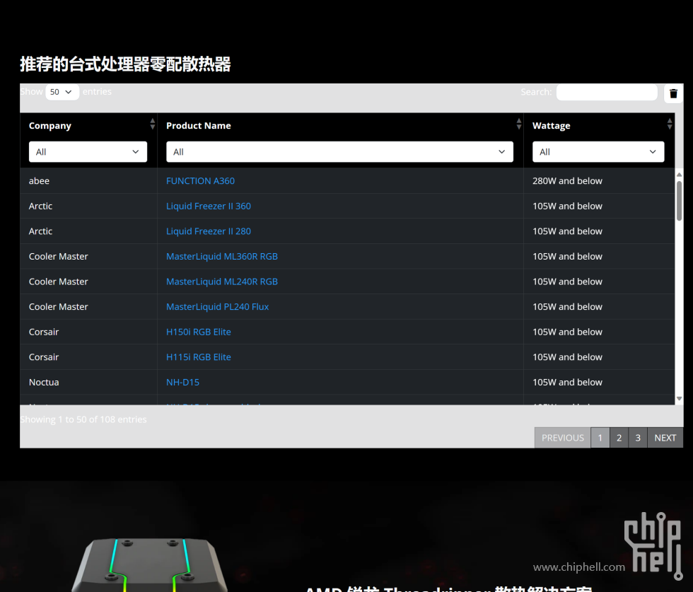

发表于 2025-2-5 06:47 | 显示全部楼层
cpu体制和环境温度决定性很大,散热器可以看看amd官方的推荐,有个推荐列表,毕竟是amd自己测试过的解热能力

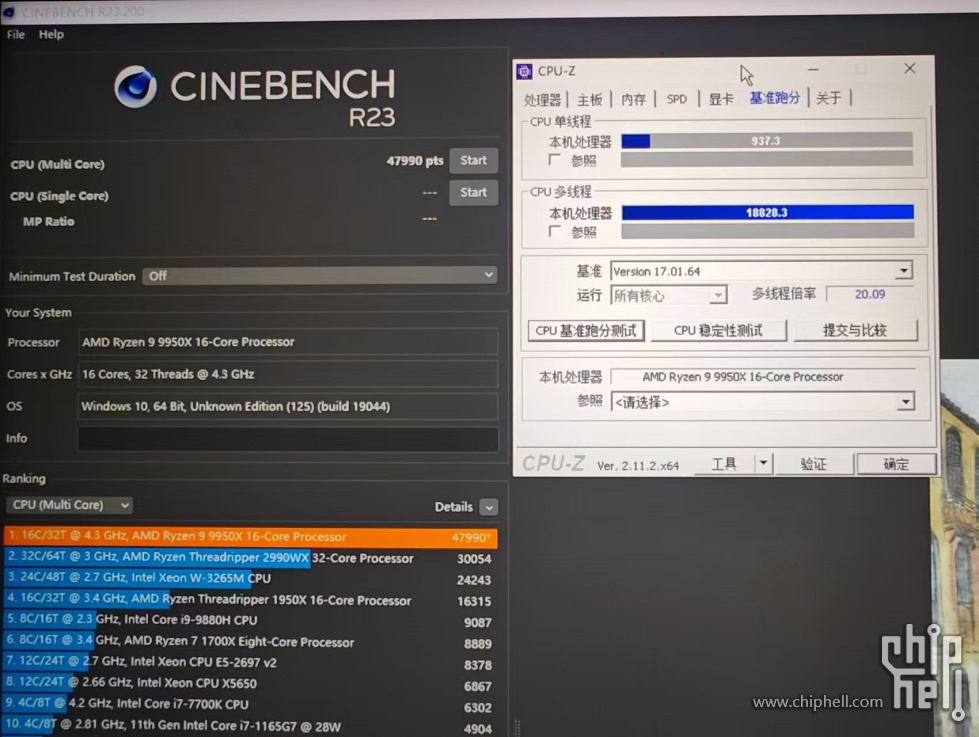

发表于 2025-2-5 10:17 | 显示全部楼层
这个季节随便一点都是47900~48400

 楼主| 发表于 2025-2-5 20:01 | 显示全部楼层
这贴子里用amg的很少,你是amg吗~第二个48000,牛

发表于 2025-2-6 23:09 | 显示全部楼层
4W8主要还是看你U的体质雕不雕,我的995X超4W8 ppt只有255W的样子,楼上那个也就258W。
虽然我也是大规模分体水,但是我第一颗摸的大雷顶着280W ppt也只能勉强4W5,如果限制到260W ppt的话就更拉了。
因为目前再雕的U,再吊的散热器,9950X多线程也会被HTF MAX墙限制在5.3ghz左右,所以4W8基本就是不开盖直触不上液氮的天花板。
 楼主| 发表于 2025-2-6 23:14 | 显示全部楼层
虽然我也是大规模分 ...
thank you,解惑了

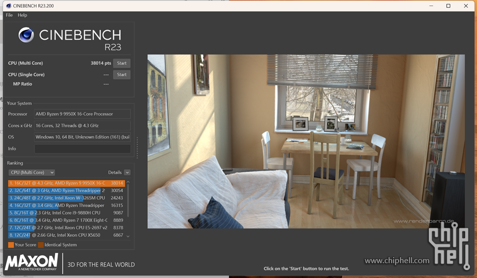

发表于 2025-3-3 13:13 来自手机 | 显示全部楼层
leeosx 发表于 2025-2-5 19:58
我的残疾9950x...全默认。除了内存改了一下设置
没开pbo是就这分数,多核被功耗卡死的
发表于 2025-3-3 13:41 | 显示全部楼层
8xwob3ko 发表于 2025-3-3 13:13
没开pbo是就这分数,多核被功耗卡死的
要怎么设置呢?求解。谢谢你
发表于 2025-3-3 13:52 来自手机 | 显示全部楼层
leeosx 发表于 2025-3-3 13:41
要怎么设置呢?求解。谢谢你
bios里最简单的把pbo改成enable就有4.4-4.5W了,再往上要自己调电压调参数
