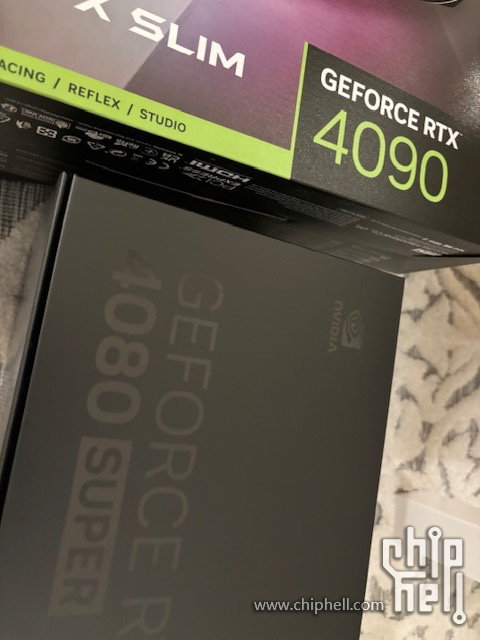

发表于 2025-2-1 10:45 来自手机 | 显示全部楼层
foxlive117 发表于 2025-2-1 10:37
你可真善变,笑死,果然是出了4090准备买5080,但最后还没买到受刺激就开始给我乱扣帽子了,还搁这虚空 ...
我有4090和4080super啊,也都没出呢。我觉得我想不想买5090以及想买什么版本的5090会有想法变化很正常,如果你不相信我我也可以之后买了5090再来回你帖。
首发确实5080会比5090好抢得多,所以我只去抢5080FE了。但我明确告诉你我并不会为了买RTX50出旧卡,因为没有必要。
