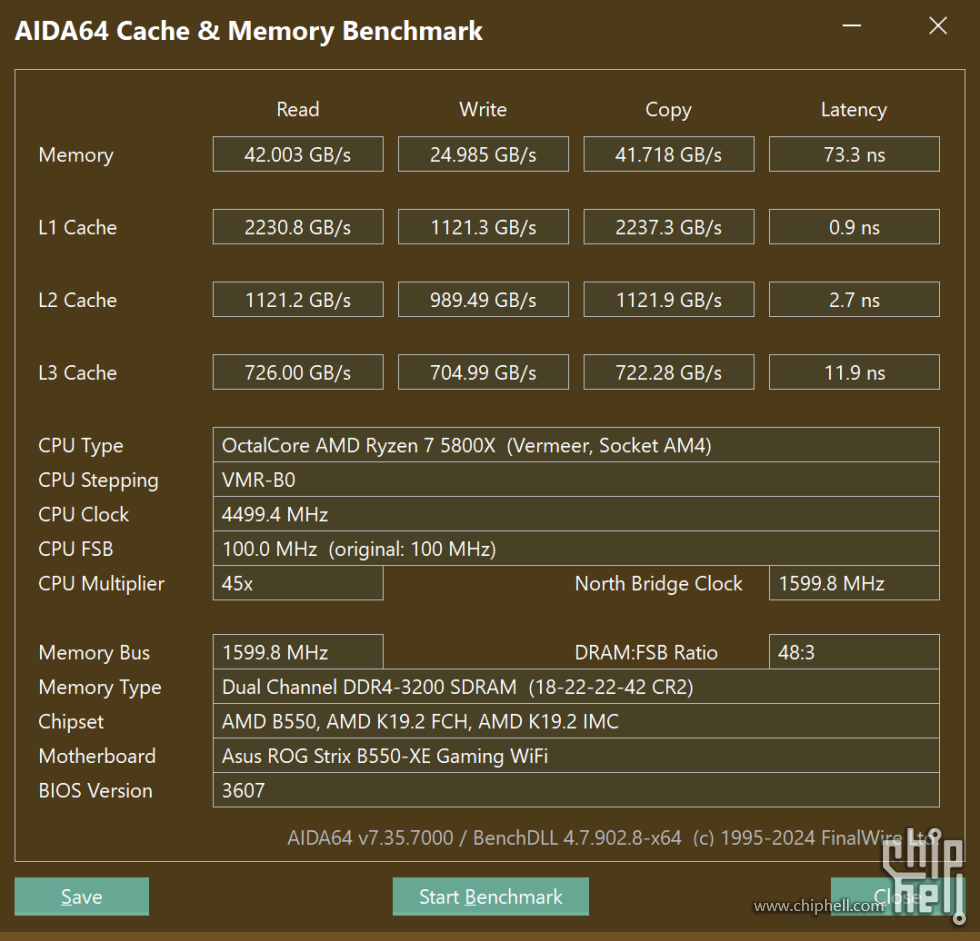

原配置5800x+d4 3200 64g+6900xt
玩黑猴tsr50 画质高是可以4K稳60的 画质超高只能45帧 影视级更不要想 玩也是能玩的
症状为最后一关最后一段路 云顶峰到天真顶之间的一个山洞 从洞口挤出去的瞬间 能卡到只有几帧
我寻思莫不是U不行 怒换三大件 现配置9700x+d5 6400 64g+6900xt 同场景
然并卵啊 gpu照常占用99% cpu照常闲得很 洞口挤出去照常卡到几帧
想问问各位王爷 你们玩到这个场景的时候卡不卡?

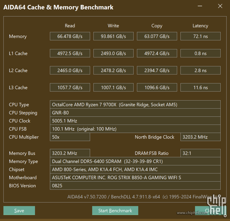

 楼主| 发表于 2025-2-5 22:53 | 显示全部楼层
rain_stars 发表于 2025-2-5 20:34
私以为,应该是沾了大三缓存的光,1%low帧控制得好;可惜Intel平台没有类似全大核+大三缓的产品,只能拼 ...
似乎说的通了,症状就是卡1%low帧,大三缓不够用的情况才会用到内存,这时候低延迟就起作用了。

 楼主| 发表于 2025-2-6 08:51 | 显示全部楼层
yuechsh 发表于 2025-2-6 08:36
你这个内存应该还可以再拉一些,6400c30,参数小缩一下,电压1.42v,读写还会再高一些,延迟68到70以内, ...
不是不想折腾是不敢
这代但凡动过bios重启必然卡黄灯40秒+,关键在于如果调参进不去系统了,40秒+左右还是黄灯,怎么判别是正常的还是内存真过不了检?
legacy试了一下,果然延迟会好看很多。
