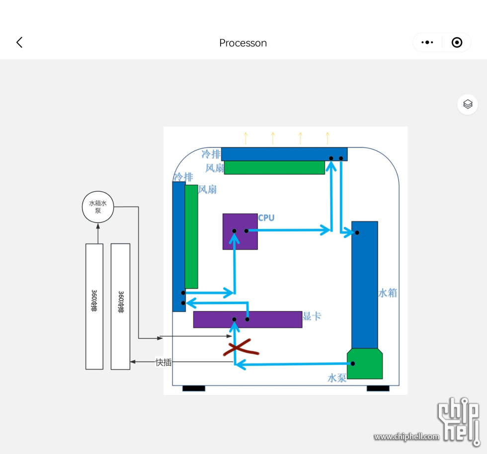

机箱内外是快插连接

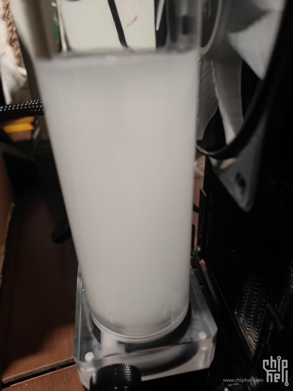

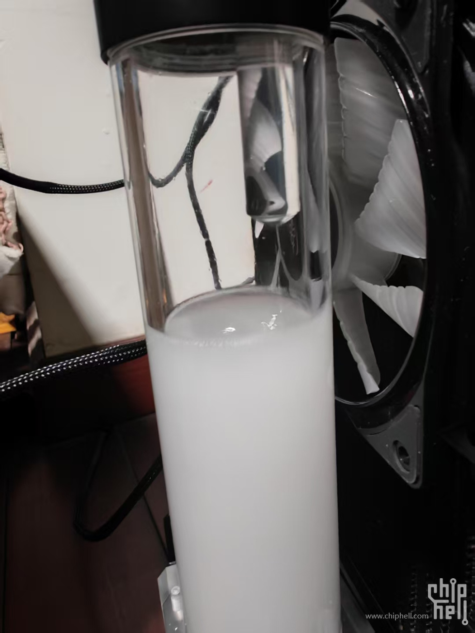

机箱内部是水道板加ddc 6m扬程  外置冷排是圆柱水箱加ddc 6m扬程,两个泵速度开最大 流速奇小无比,甚至有时后是在滴。 另外外置水箱水泵全速很多气泡。想请教各位这是什么原因导致的,有没有办法解决。
这是双泵全速运行时外置水箱和泵很多气泡 完全没流速
全速运行中
全速运行中
被搞得犀利憔悴 有没有大佬能救救我

就添加了个外置冷排加水箱泵 之前一个泵带整个机箱没问题 现在两个泵带多了两个快插几个弯头应该没问题吧 1000020972.jpg 1000020973.jpg
发表于 2025-2-2 18:32 | 显示全部楼层
你这样并联不加单向阀的话水全都在外置这里循环,加的毫无意义
改串连
发表于 2025-2-2 18:55 | 显示全部楼层
把外置的回水口加到显卡出水口看看,你这外置直接全在分水那循环了,除非内置泵很强。
发表于 2025-2-2 18:58 | 显示全部楼层
水全跑到水阻小的外置冷排循环去了。。。
 楼主| 发表于 2025-2-2 18:59 | 显示全部楼层
改串连
是这张图 打叉那里是一个阀门 整个水路是串联的
发表于 2025-2-2 19:02 | 显示全部楼层
那不应该的,要么就是哪里气堵了,要么就是泵装反了
 楼主| 发表于 2025-2-2 19:02 | 显示全部楼层
mhmddb 发表于 2025-2-2 18:55
把外置的回水口加到显卡出水口看看,你这外置直接全在分水那循环了,除非内置泵很强。 ...
是这张图 打叉那里是一个阀门 是吧阀门关闭测试的整个水冷是串联 打开情况下内循环正常
 楼主| 发表于 2025-2-2 19:03 | 显示全部楼层
hammerps 发表于 2025-2-2 18:58
水全跑到水阻小的外置冷排循环去了。。。
发表于 2025-2-2 19:05 | 显示全部楼层
短路了
 楼主| 发表于 2025-2-2 19:05 | 显示全部楼层
泵应该没有装反 内循环是正常的 关闭阀门外循环就动的很慢了 或者是一点一点滴  气堵的话要怎么排查

我是在打叉那里有个阀门 把他关了就是整个水路串联 在这种情况下流量极小

感觉上是外置的水泵放在上面
所以气泡都聚集在那里了

是透明的 开泵之后全是气泡 感觉像水泵打成的气泡

试试这两种方法:
1、先把外置水泵断电关闭,开机待整个水冷系统的水路排完泡后再打开。
2、把外置水箱水泵安装在外置冷排之前。
