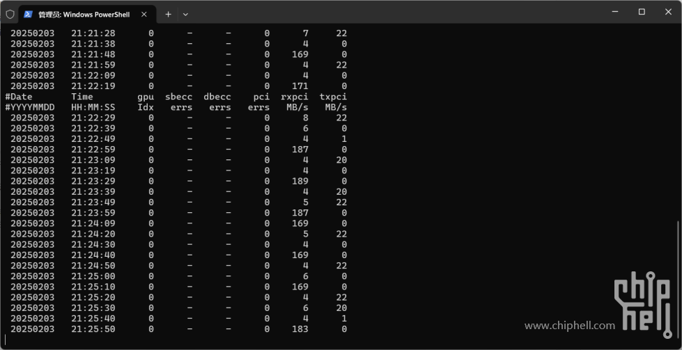

管理员权限打开cmd/powershell 运行“nvidia-smi pci -gErrCnt”,如果有信号错误,数量会增长。不行换 "nvidia-smi dmon -s et -d 10 -o DT" 跑个3dmark或者游戏,最好是下个forge,跑几张AIGC(显存填满),然后后台开着看有没有报错
报告解读
如果像 @sinopart 一样,仅跑出BAD_TLP,则问题不大。这种错误数据包会被丢弃或者重发。如果出现大量lane error/pci error,那是数据错误,可能会导致黑屏死机。

 楼主| 发表于 2025-2-3 21:13 | 显示全部楼层
病嬌鬼畜蘿莉控 发表于 2025-2-3 20:54
管理员权限打开cmd/powershell 运行“nvidia-smi pci -gErrCnt”不行啊

 楼主| 发表于 2025-2-3 21:33 | 显示全部楼层
病嬌鬼畜蘿莉控 发表于 2025-2-3 21:26
应该没问题吧,吾辈是Z690设置的一槽是PCIE5.0X16,显卡是4080
你可以跑个游戏或者3dmark,这个窗口后台一直开着,它始终在监控。那列pci errors如果增加了就是出错了,现在是0,正常的。
