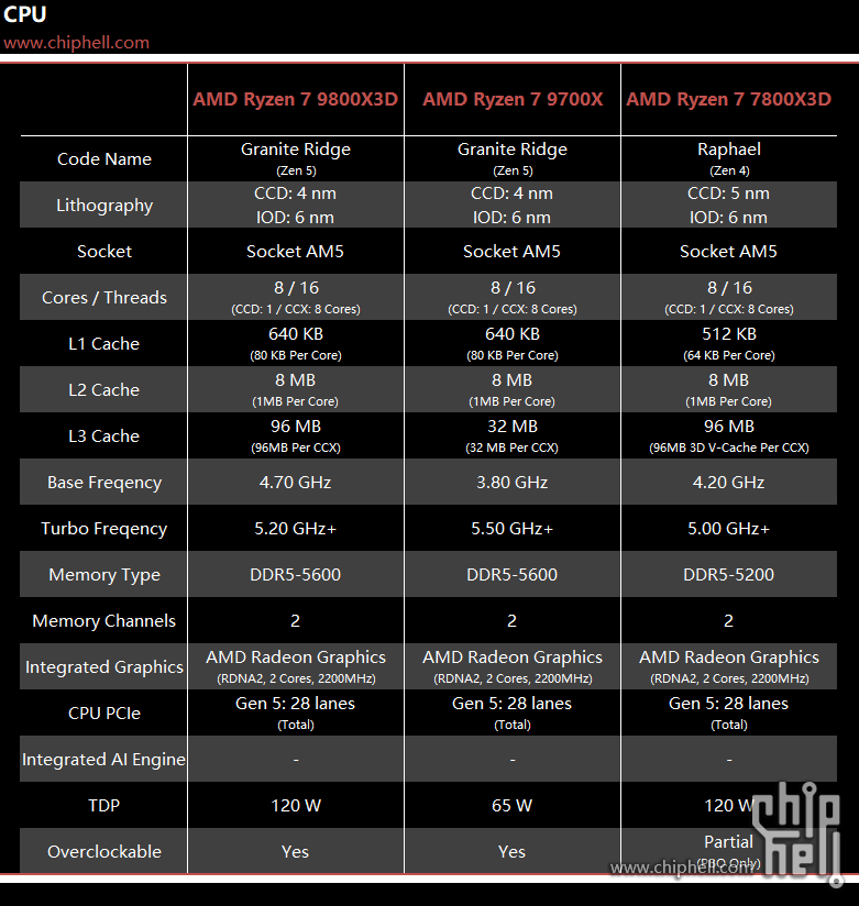

这几天我不是在玩5080超频然后终于的理解到了"3DMark也是一款PC游戏呀"的说法了嘛...真的就是一觉醒来榜单的分数就嗖嗖地上去前一天还是排在20的第二天一早就能掉到30多...前一天还都是104xx的分数今天早上老外全都超到了105xx了...随缘吧...中年人了睾酮素下降对待功与名的态度不再如此渴望但是...
Speed Way这个游戏很吃CPU,基本上榜单上全是7950X或者7950X3D甚至还有149KS的总之8C在刷Speed Way上很吃亏,可谁知道有个来自中国的哥们,是的,我下图圈出来的哥们确实是来自中国的玩家居然拿着97X屹立在榜单还挺靠前的位置...一看频率"5758MHz",我承认我对AMD的CPU之前玩的并不是那么透彻直到最近给儿子折腾CS2的专攻整机才陆陆续续开始积累,于是就开始跟几个身边玩CS2和PUBG的朋友切磋起这个事情.
接着就发现,其实97X的初始默认最高频率很高,正确地说是非常高...98X3D最默认最高睿频是5.2GHz,但97X是5.5GHz,然后就是+200(频率)和-20(电压曲线)大法,这个玩法是目前AU非常适合入门门槛很低难度超低一点都不折腾的玩法,但这个玩法下频率提升最大就是200MHz,再多就要动外频,但外频其实又动不了太多,因此假设,我们假设,才98X3D大概1/3售价的97X除非你中了个大雷不然正常情况下+200/-20一下,和全默认不太会超频也不想折腾的富哥98X3D比一下,结果可能在性能上97X就不会"输的那么难看"了,不然也不至于能有5.7GHz+的97X出现在3DMark的榜单上了...
我一直说有些PC配件不是拿来用就是纯粹拿来炒的,有钱赚能抢到炒一下有赚白不赚,具体哪些PCDIY的配件是这种属性的我不展开细说反正不管是溢价还是不溢价的98X3D我都不觉得值那个价格但97X这样玩一下就很合适了...今天没空要出去游玩明天就到工作室把97X拿回来给儿子的98X3D换下毕竟年过完了工作室的配件还是要回到本来就该属于它存放的地方...

3dmark跑多ccd的amd本来就不行,所以8核跑分超过16核很正常的事,当然intel那边例外。
另外97X默认睿频上限5550,+200就是5750,3dmark这种压力低的,能跑到5750很正常。游戏里稍微上点压力就降频了,实际游戏里很难跑稳5750,能稳5700就谢天谢地了

之前用的是一块sp118的9700x,现在用的是sp115的9800x3d。
我说说感受:
1. 性价比方面:如果不是主力玩竞技类对战/多人网游,还有类似塔科夫这种优化巨烂的游戏,就当前这个价位,9800x3d毫无购买价值。2500~2999才是他应在的价格区间;
2. 温度方面:9700x积热明显,比9800x3d高10~15度;
3. 超频方面:9700x需要会玩的调,9800x3d需要一块支持eclk的主板+会调。不具备这些条件的普通用户+200和-20电压已经算到头了;
4. 实际游戏中:只要不是竞技类对战/多人网游,这两个u没有感知到区别。
所以,当你犹豫要不要上9800x3d的时候,那说明9700x最适合你。

积热其实没区别,你这差了这么多估计是97X中奖了。
综合来看其实就是一个有没有L3超级加倍的区别,cpu本身的计算性能都是一样一样的,差不到哪里去

恰恰相反,你该+200,不要-20,除非你纯生产力环境
这代97x的温度功耗都很漂亮,还不积热。反而-20有一定稳定性风险不说,加了多核性能同时会降单核性能
而且98x3d因为电压不适合长期跑高,反而折腾超频有小概率烧毁的硬风险,实际上98x3d都会跑在auto上
导致97x和98x3d的频率其实会差500…

全默认9700x开机就是45度,9800x3d在38度的样子,满载一个接近80,一个68度。
打游戏来区别更大,9700x经常莫名的冲到72度以上,9800x3d在60度不到。
散热和主板没换过,240水冷+x670e,所以我才会说9700x积热厉害一些。

不是97X明显积热,是默认就频率更高了~

光看温度不看功耗频率电压这怎么评价积热与否?晕….

983要5.7难道不要动外频了么?别张口就来啊…

这都是些啥神论….
97X最适合使用的方法应该是只curve,不要+太多频率,尤其是+200。+200之后跑cb这种压力,全核频率也不过顶着5550的上限在跑,而单核频率为了冲5750,电压降了压都会顶着1.4V的Vmax在跑,打游戏日用热得一批。而且稍微上点压力的游戏,比如2042,你能常规散热环境让97X顶满5750跑算我输。实测360aio,由于高电压高频率,U的温度甚至来到70多,频率5700往下波动,甚至掉到5650。而不+200,默认单核全核频率都是5550,温度好看太多了,打游戏才五十多度,也完全够用。
另外我手上这颗983 +200,频率也不过5425,curve-30电压就已经来到了1.1V出头,这么低的电压不知道何谈烧毁。zen5的正常体质,甜点频率就在5.3-5.5G之间,983是刚好踩中了这个甜点。那些去折腾外频的反而不值得。。
要不是这俩U我都上手折腾过真被你忽悠了。。。
