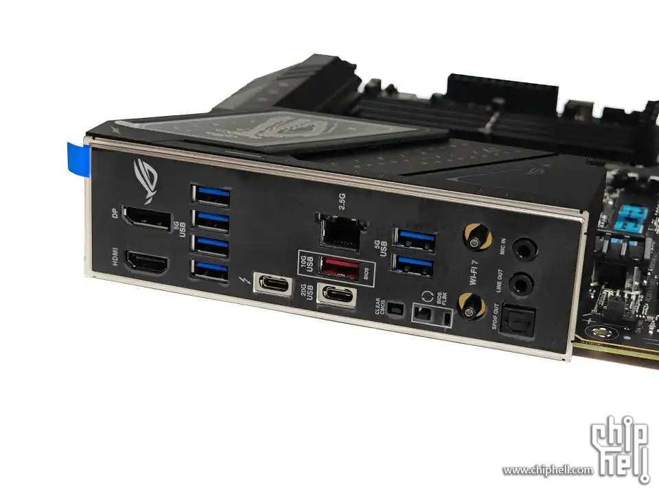

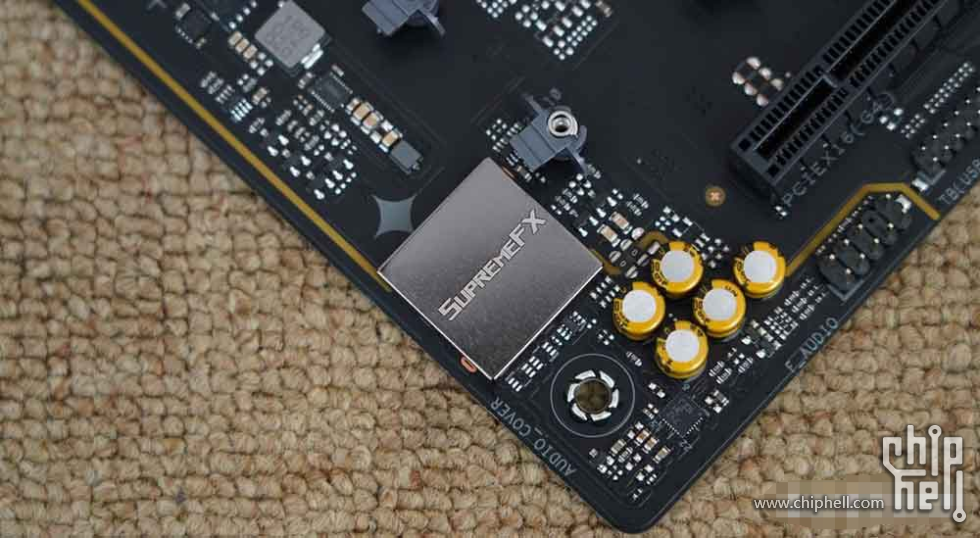

如题所述,咨询一个关于华硕B860主板雷电4接口的问题,看了下华硕的ROG STRIX B860-F这块板子的io口设计部分是带有雷电4接口的(图1),但是又看了下主板内部的布局发现板子上也有一个外接雷电4设备的接针(图2),在我的理解里,只有本身主板不具备雷电4硬件的才会布置这个雷电4接针用于连接pcie的雷电4板卡吧?像这块B860-F这样的设计是不是意味着用户还是必须额外购置雷电4的板卡插上才能达到雷电4的速率,如果不插外置板卡这个接口可能只能当普通的USB3.0接口使用?如果是我的理解有误还请各位大佬指正!
发表于 2025-2-5 10:58 | 显示全部楼层
u200 是 cpu 自带雷电 4 的. 接针是给雷电扩展卡用的.
 楼主| 发表于 2025-2-5 11:00 | 显示全部楼层
15代CPU内部直接集成雷电4的硬件不是吧?那假设这块主板型号是上代的B760-F,如果还是这样的设计是否意味着就和我的理解一样这个口直接用只有普通usb3.0的速率了呢?
发表于 2025-2-5 11:06 | 显示全部楼层
destroypeter 发表于 2025-2-5 11:00
15代CPU内部直接集成雷电4的硬件不是吧?那假设这块主板型号是上代的B760-F,如果还是这样的设计是否意味 ...
b760f 哪来的雷电...
接口上如果标了雷电肯定是可用的, 不需要关心如何实现的

发表于 2025-2-5 11:15 | 显示全部楼层
看看主板说明书有没有讲引出接口的拓扑结构,这两个地方的雷电4一般是互不影响的,不接主板接针不影响尾部IO能直接用

发表于 2025-2-5 12:54 | 显示全部楼层
我的理解是 这是2个雷电4,走得线路应该是完全独立的
背面的是CPU引出之类的。
针脚是以往运作雷电扩展卡的。
