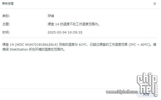

echotoyu 发表于 2025-2-5 20:15
不知道抽了哪个疯,飙61后关机
群晖是这样的,年前上了个2280的sata SSD,开始倒腾数据的时候温度直接超过60°关机了。
因为群晖默认你都是HDD,所以60°该强制关机保命了。
我那酷狼的NAS盘貌似是5400转的,温度确实不高
