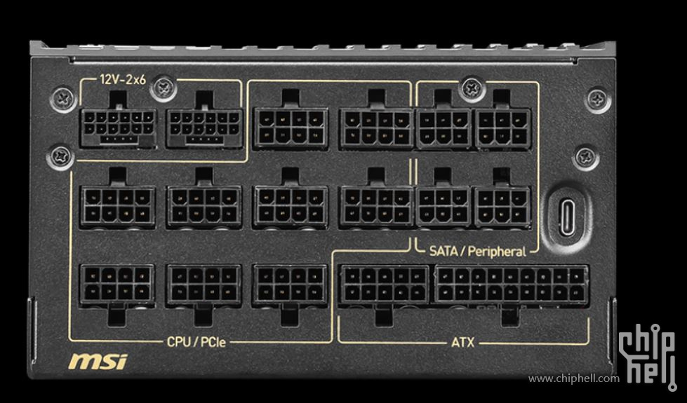

Type-C接口干啥用的

Sly 发表于 2025-2-5 17:05
Type-C接口干啥用的
当然是连电脑升级固件的,软件看功率和电压,ax1600i就有吧

链接主板接口 让MSI Center里可以显示功耗之类的
A1300I是这个样子
 楼主| 发表于 2025-2-5 17:15 | 显示全部楼层
Type-C接口干啥用的
连接主板接口,配合MSI center软件  监测电源  实时功率、输出电压值,温度,电源风扇转速等信息
