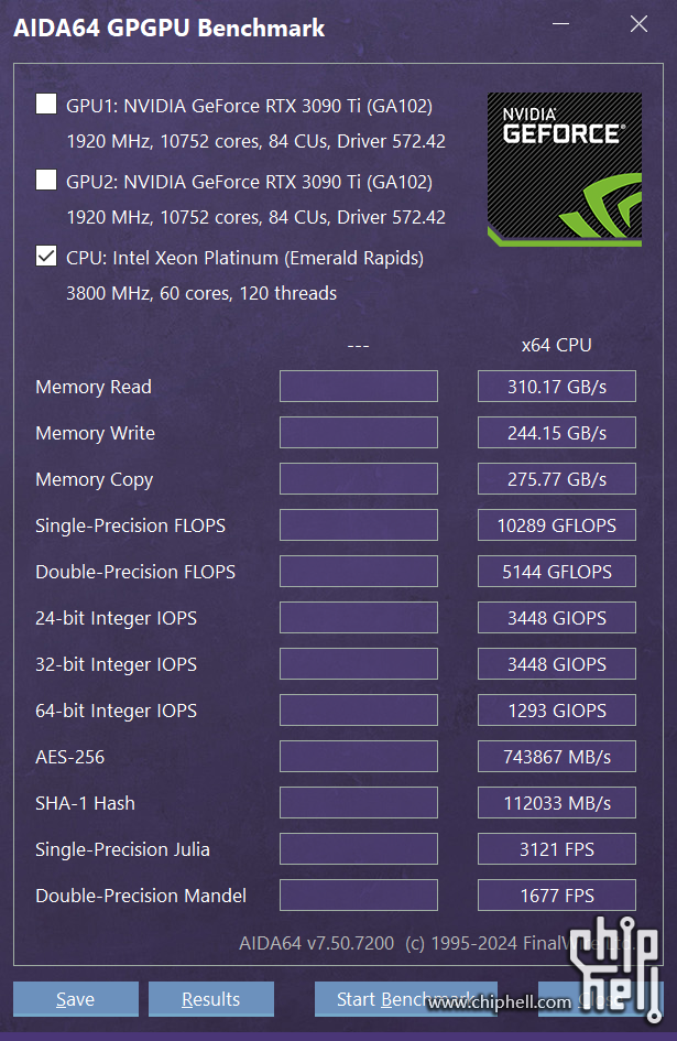

内存带宽 310GB/s。

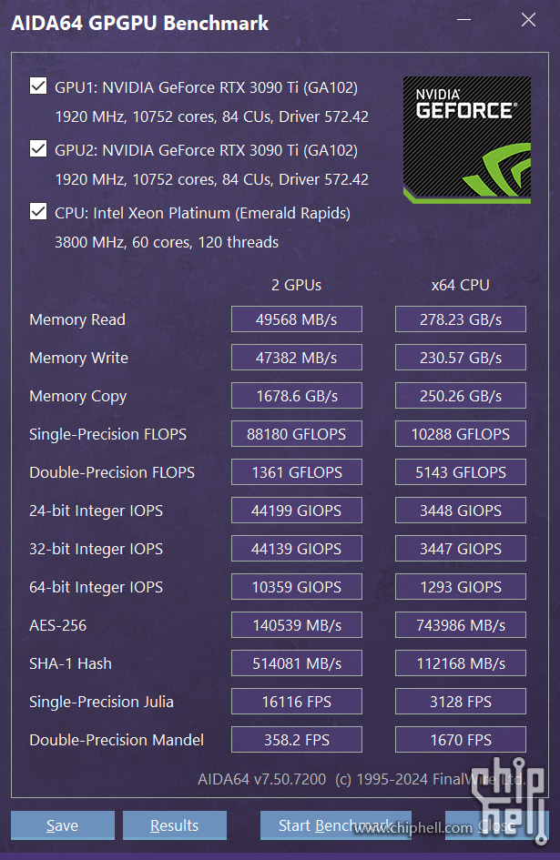

系统重新安装server 2025,操作和7900x一样流畅。
更新384GB 海力士 DDR5 6400, bios里面还没改,4800测的
内存读接近280,单精度也比128多了,现在是正常分数。
671B Q2 速度llama.cpp 能达到5~6tokens/s。这速度已经达到我组装机器的预期了,如果上KT那就超预期

测试时还在下载,基本就是这个分数,高一点646.
我的系统内存只能4800,5600就重启。(联系过老板,他还愿意换,到时我试试海力士512GB)
单精度分数比论坛里面发过的低了17%;论坛里面的配置是双路+1TB@5600,能达到10.8T。
内存读取速度论坛配置达到650GB/s,我这个翻倍才460GB/s

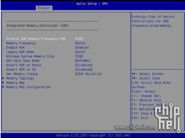

 楼主| 发表于 2025-2-22 16:53 | 显示全部楼层
DDR5 5600达成。

 楼主| 发表于 2025-2-23 19:09 | 显示全部楼层
alexander1995 发表于 2025-2-23 00:41
这平台内存和总线最高能稳定多少
商家反馈说可以6000Mhz稳定,我刷的2024.06.28的bios,目前最高只有5600的选项。
总线看哪个选项?我可以查下

楼主你这套适合跑Ktransformaer呀(内存要上到512G才能跑Q4,你现在384可以跑Q2),试一下看看输出能到多少 ...
Q2前面写了,5-6个tokens,完全llama.cpp跑的。是在内存读取278GB/s的条件下。这套双路内存带宽翻个倍来到620GB/s问题不大。

发表于 2025-2-25 12:11 | 显示全部楼层
总线看哪个选项?我可以 ...
就是hwinfo里面那个LLC的频率。这代也是MESH总线?
