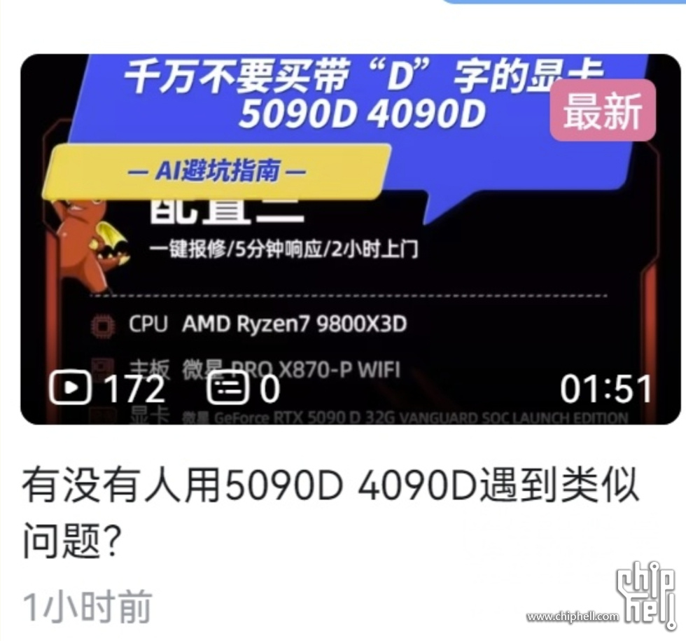

发表于 2025-2-6 10:25 | 显示全部楼层
最神奇的事情是,这都发售快一星期了,测个限制还这么费劲。。外加一堆软件不支持。
那么发售前10天就能测出锁多卡,以及锁算力的方式的到底是咋做到的。
如果那时候不能说,现在说的话应该没问题了吧。
然而那个人好像直接消失了。
 楼主| 发表于 2025-2-6 10:35 | 显示全部楼层
那么发售前10天就能测 ...
是挺费劲的,测试依赖后端框架适配,会python/cpp且手搓一个模型,你这不是要了自媒体的亲命么?现在起码知道密度算力并不受影响,不是么?
另外稀疏算力用的场景有限,在real world usage中测比写脚本测更有意义,现在没有这种benchmark软件。除非让furthermark公司写个aibenchmark,在windows上装一堆依赖,给几个精度选项。一键运行,那自媒体又能测出来了。
发表于 2025-2-6 10:37 | 显示全部楼层
T.JOHN 发表于 2025-2-6 10:35
是挺费劲的,测试依赖后端框架适配,会python/cpp且手搓一个模型,你这不是要了自媒体的亲命么?现在起码 ...
https://www.chiphell.com/thread-2666266-1-1.html
我是说这个。。

 楼主| 发表于 2025-2-6 10:44 | 显示全部楼层
回19楼,
这种在windows下截图,谈ai锁算力的。无代码,无环境,无过程的三无人士一律无视chh信源可靠的常见就那么几个,除非那个楼主是柯基
